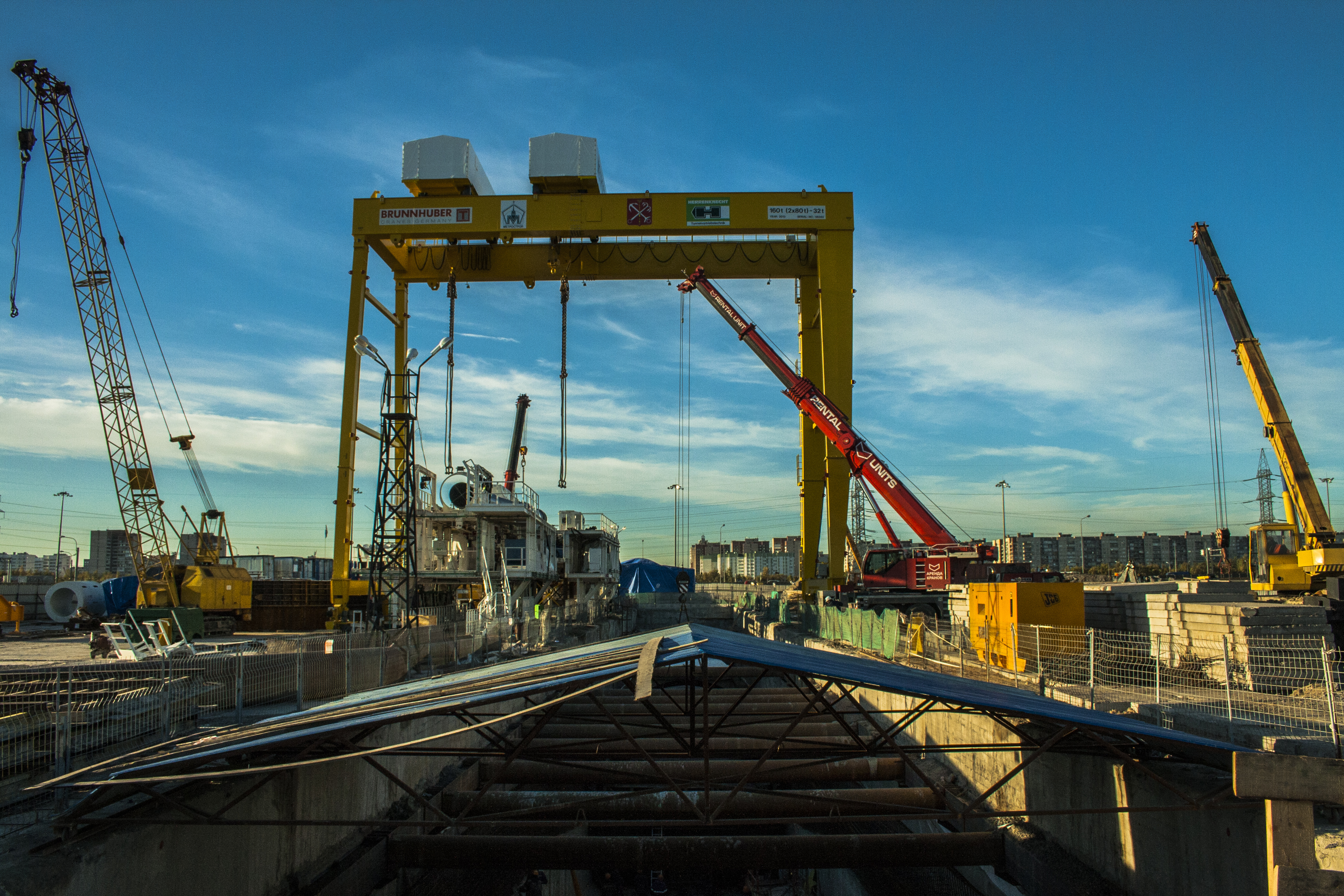

Предварительно ещё нужно козловой кран перебросить. Без него за короткий срок щит не собрать.

в40 писал(а):Предварительно ещё нужно козловой кран перебросить
Этот, "Бруннхубер", с "Шушар"? И всё будет выглядеть примерно так же, как на фото, только котлован глубже?
Правильно ли я понял (вкратце), что
1. По окончании проходки ФР, щит разбирается по частям в демонтажной (начиная с хвоста, транспортера, размерами частей, достаточных для транспортировки по тоннелю)
2. Части оного же по пройденному тоннелю доставляются на площадку Шушар, где вытаскиваются краном.
3. Части щита "доразбираются" и едут для диагностики и ремонта в УМ
4. В это время кран в Шушарах разбирается и едет на место установки над готовым стартовым котлованом.
5. Щит после ремонта едет к стартовому котловану и опускается (собирается) там с помощью крана так же, как в Шушарах.
Если что-то не так, поправьте.
НеВе - "бархатный" путь!
- Сообщения: 14776
Как будет разбираться комплекс - пока не знаю. Могу только предположить.
Однозначно то, что его демонтаж будет осуществляться в замкнутом пространстве демонтажной камеры (сам щит) и двухпутного тоннеля (технологический мост). Поэтому применить высокопроизводительную грузоподъёмную технику не получится. Соответственно, демонтажные работы будут выполняться, лебёдками, имеющими невысокую грузоподъёмность. Это обстоятельство потребует разбирать механизмы на небольшие части. А раз так, то необходимости их транспортировки к стартовому котловану я не вижу. Можно оставить технологические проёмы для выдачи деталей ТПМК в междуэтажных перекрытиях "Дунайской", а выдачу на поверхность можно осуществить обычными автокранами. Мелкие детали могут быть выданы через 624 ствол.
Если алгоритм действий будет примерно такой, как я написал, то козловой кран можно демонтировать и перевезти на НВЛ практически сразу после окончания проходки. А пока системы щита будут проходить ревизию и мелкий ремонт (я надеюсь, что мелкий), - параллельно на стартовом котловане можно вести укрупнённую сборку всего "железа".

в40 писал(а):Как будет разбираться комплекс - пока не знаю. Могу только предположить.
У меня другие предположения на этот счёт. После входа "юбки" в демонтажную камеру будет отстыкована "голова" щита - оболочка с ротором и перегородкой между забоем и блокоукладчиком. Хвост щита (включая привод ротора) вытягивается тягачом через построенный тоннель назад в монтажную камеру и разбирается тем же самым козловым краном на те же самые блоки из которых был собран. Поскольку хвост не тащится волоком, а едет на технологических тележках это вполне вероятно. Оболочка с ротором режутся на месте в демонтажной камере и вывозятся кусками в монтажную камеру на транспортёре. Таким образом щит можно быстро вывезти и рахобрать не разбирая при этом до винтика.

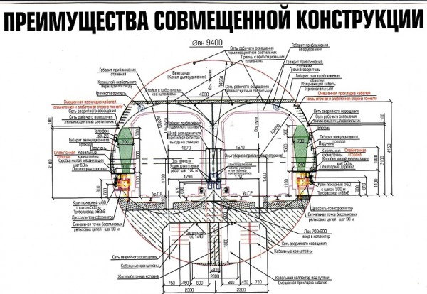

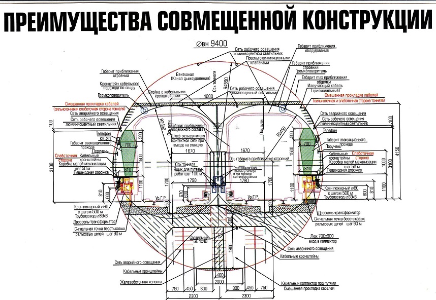

Про это сообщение речь? Автор маловато написал, неясно. Предполагаю что залили лоток тоннеля, а не всю бетонную конструкцию. На чертеже тоннеля это в самом низу, "площадка" шириной два метра. Это вывозу "хвоста" не помешает.
- Сообщения: 14776
Канала в лотке тоннеля не будет. Жесткое основание заливается до уровня путевого бетона и имеет высоту порядка 2-2,5 метров (сколько точно - не помню).

На настоящий момент уложена примерно половина бетона жесткого основания по высоте (где он укладывался), до УГР еще полтора метра примерно
- karhu
- Сообщения: 3938
Кабельный коллектор вообще не нужен, или это чего-то ради?
Конструкция железобетонная?
