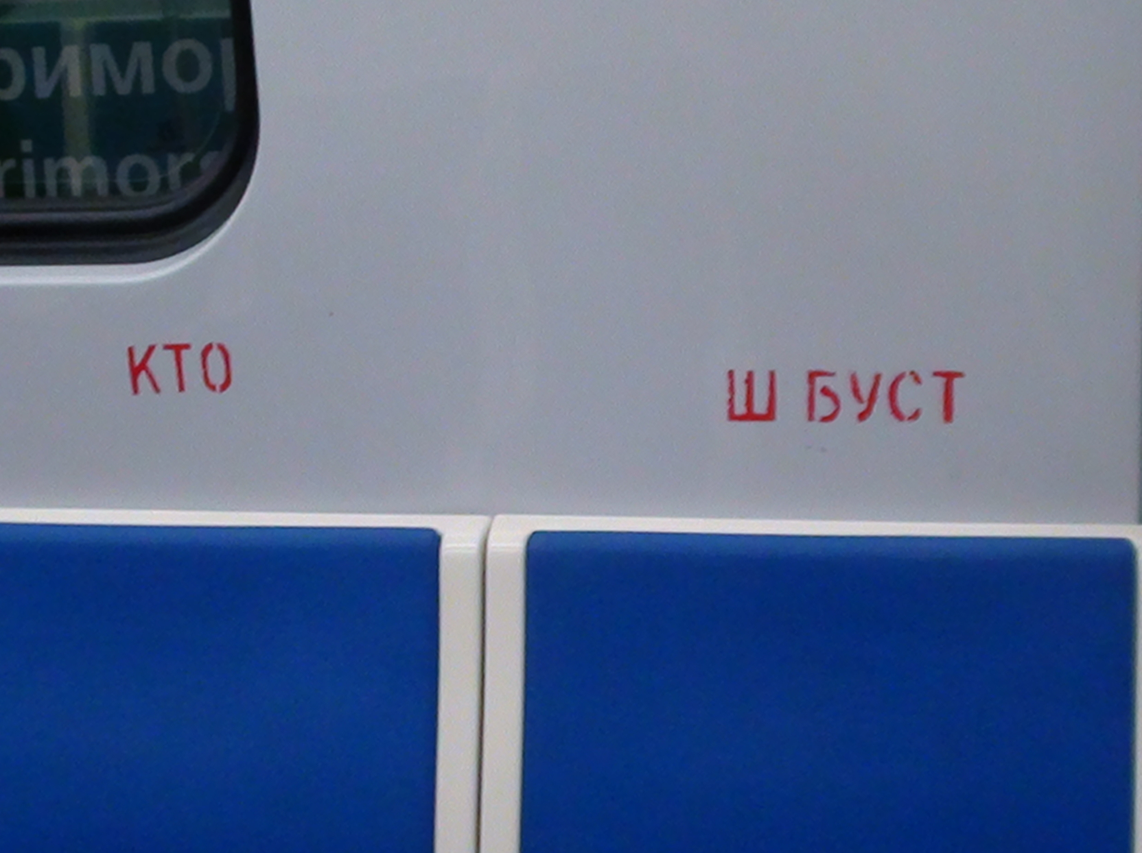

Забавно смотрятся аббревиатуры внутри. Чувствую, в дальнейшем к ним будут подписаны дополнительные слова

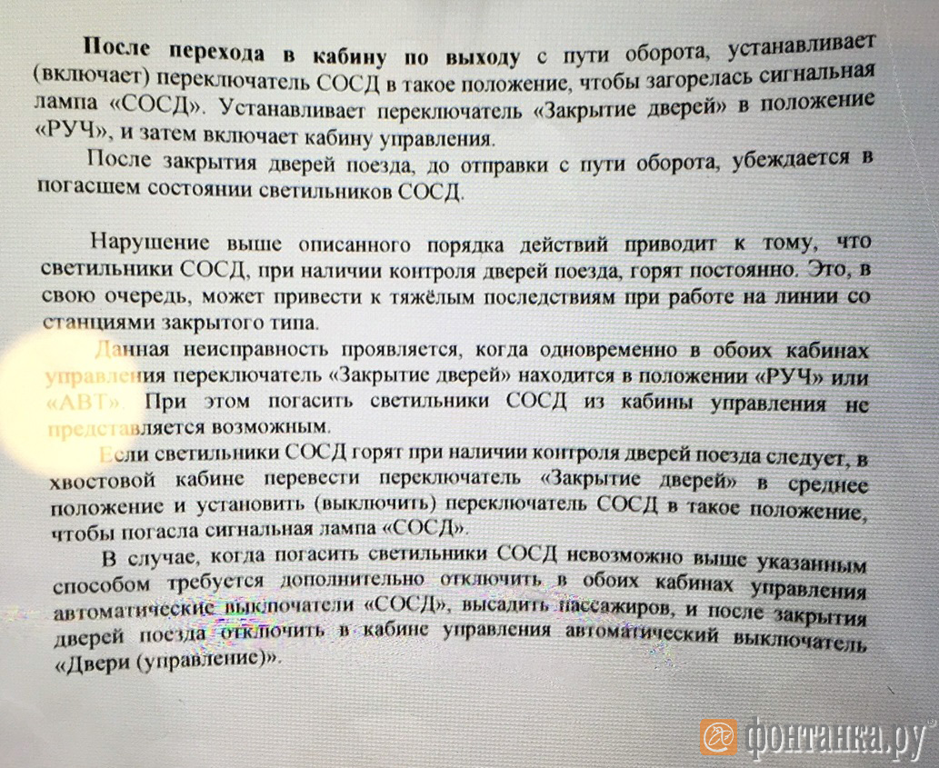

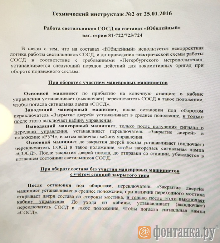

Одна из них – это проблемы с так называемым "светильником открытия станционных дверей" (СОСД). Как известно, большая часть станций третьей линии относятся к закрытому типу – боковые тоннели отделены от платформы сплошной стеной. В поезда, работающие на этой ветке, вмонтированы специальные светильники. По прибытию на станцию они загораются и воздействуют на фотоэлементы, расположенные под платформой. После этого фотоэлемент дает сигнал на открытие станционных дверей, которые, благодаря этой нехитрой схеме, распахиваются практически одновременно вместе с дверьми поезда. А когда светильник гаснет, то они захлопываются.
В обычных вагонах СОСД работает автоматически. Однако в "Юбилейных", по утверждению источников "Фонтанки", эта система дает сбои. Светильник может загореться еще во время отправления из депо и работать по всему маршруту. Это может привести к тому, что станционные двери откроются гораздо раньше вагонных, когда поезда еще не остановился полностью, но фотоэлемент – уже сработал. И обратная ситуация: если светильник не гаснет, то система не может закрыть двери на станциях. В таком случае автоматика не позволит машинисту отправить поезд дальше по линии.
"Электрическая схема светильников работает некорректно", – комментирует собеседник в Управлении метрополитена. Методом проб и ошибок был выработан алгоритм, позволяющий отправиться в рейс с исправным светильником. Он требует определенных последовательных действий от машинистов при выводе поезда из депо и больше напоминает инструкцию к космическому кораблю.

После закрытия дверей поезда, до отправки со станции, убеждается в погасшем состоянии светильников СОСД
Намучаются еще машинисты с этими "современными" составами с, по сути, ручным управлением... Вместо выполнения своих прямых обязанностей они должны вскакивать на каждой станции со своего места и смотреть состояние светильников.
Геморрой с замками и прочие неисправности будут продолжаться, пока составы наконец "не допилят" до более-менее рабочего состояния, машинистам за этот самый геморрой доплачивать естественно никто не будет, зато наверняка будут вычеты за малейшее несоблюдение инструкции... Ответственность и так большая, а будет еще больше, и всё из за неких чиновников и руководителей некоторых предприятий, которым на всё наплевать, кроме собственных интересов.
А виноват как всегда будет "стрелочник"...
А сегодня обратная ситуация была: двери поезда открылись, а станционные открылись ближе к ОДЗ. В третьем часу дня, состав 005-006 на Гостинке или на Маяковке
