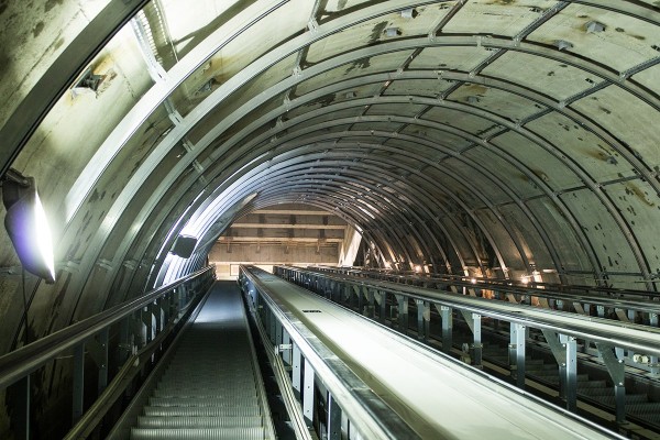

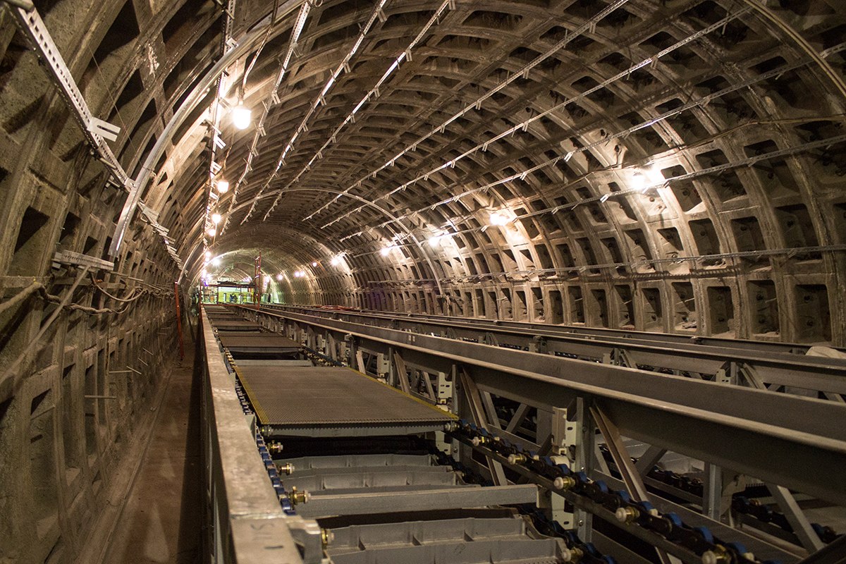

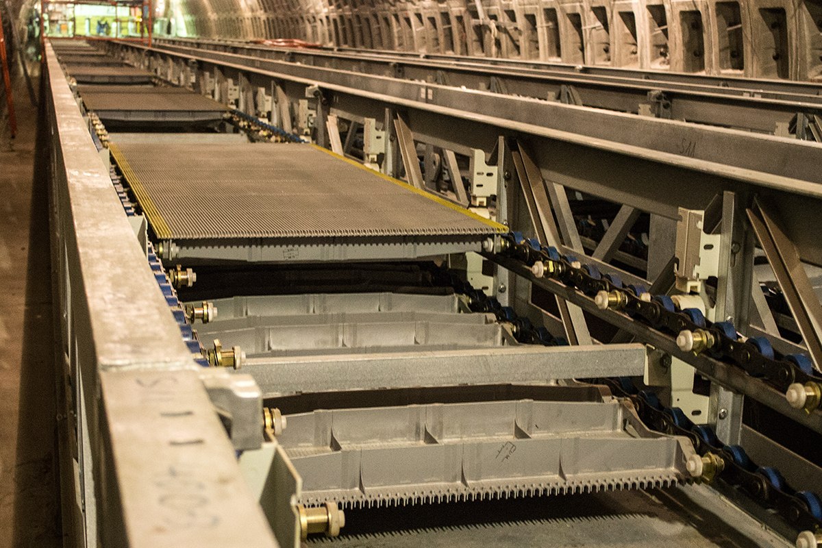

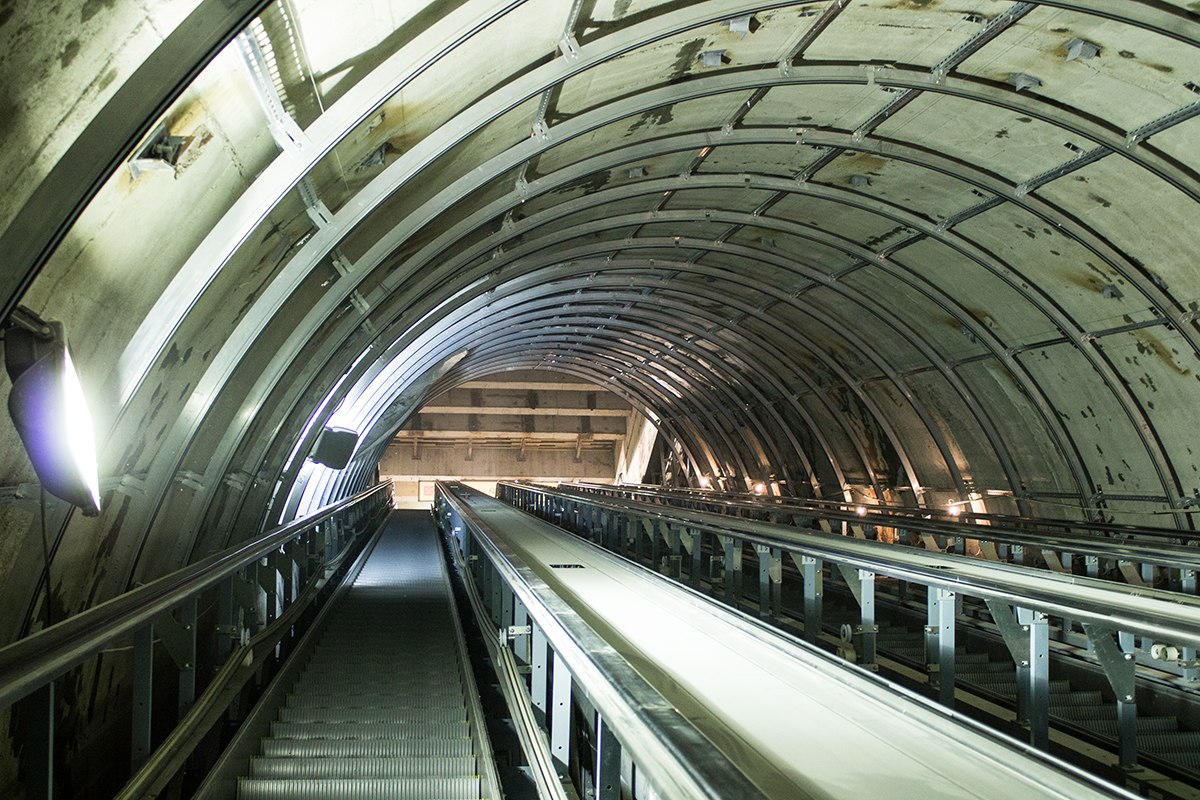

Относительно свежее:
Наклонный ход
Траволаторный тоннель
Траволатор крупнее
Наклонный ход
Траволатор крупнее
- karhu
- Сообщения: 3938
Что-то мне кажется, что полотно шире, чем 1 метр.
- 4pet
- Сообщения: 2674
а что это там в конце траволаторной дорожки? виднеется мозаика Спортивной тематики!?
- 71-153
- Сообщения: 303
- Зарегистрирован: 20 май 2007, 17:29
- Станция метро: Бухарестская
В конце дорожки (на фото) электрощитовая и начало второй группы траволаторов.
