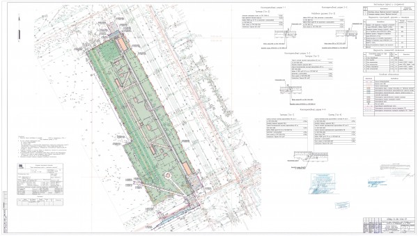

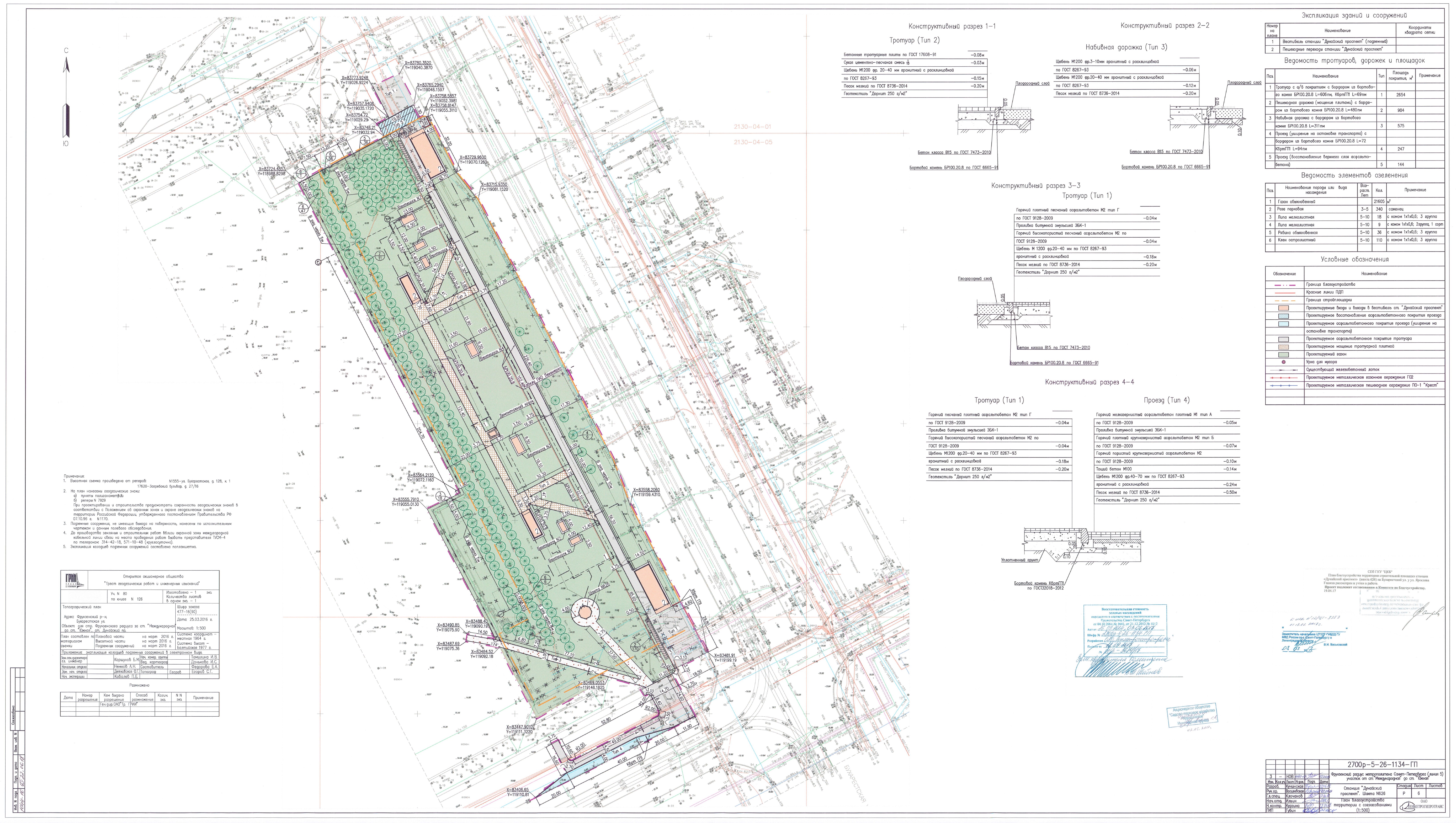

Собственно проект благоустройства территории вокруг станции "Дунайская". Всем, кто удивлялся "Кто спроектировал?", "Кто согласовал?", "Кто утвердил?" смотрите и при желании пишите в соответствующие организации.

Парковые выходы ведут вникала? Там же народ всё вытопчет. С другой стороны кооперации тоже наверху не предусмотрено.

разделяю удивление. То есть реально никакой связи бульварных выходов с собственно бульваром не запроектировано?

В принципе никто там ходить особо не будет. Идти через холм не так уж удобно, проще выйти через основной выход.

Удивляет у северного выхода следующее:
- благоустройство никак не учитывает территорию СМ-Клиники. Как минимум сама данная организация была бы заинтересована в прямой дорожке к своему входу (а заодно и прямой дорожки к тротуару вдоль Дунайского
- за оградой СМ клиники не проложена парковая дорожка. На юге таковая есть, а на севере - нет, хотя таковая вдоль тротуара есть. Странное решение. Зато туда посадят деревья, чтобы под ними впоследствие вытоптали тропинку.
- никак не связанный второй выход с чем бы то ни было, кроме первого выхода.
На южном выходе тоже не мало:
- дорожка по диагонали через парк не ведет ко входу в метро. Она ведет дальше на перекресток.
- отдельная дорожка к венткиоску. Парковая. Видимо для прогулок вокруг него.
Еще отсутствует условное обозначение дорожки типа 3. Ну и в целом нас бы экспертиза за подобное нагнула - типы написаны и раскрашены хрен пойми как, условные обозначения вообще не при делах. Почему выбраны такие границы благоустройства а не какие нибудь другие? почему тут показаны существующие сети и где к ним условки, как они влияют на благоустройство? А где данные кадастра или полосы отвода - это могло бы оказаться границей благоустройства, но нет... Зато есть призрак стройплощадки. Кому он нужен тут? Делалось явно за полчаса на коленке. Мне в одном проекте благоустройства пришлось показывать вертикальную планировку восстановленных дорожек а тут прям ппц. И никаких вопросов ни от кого из властей - блеск.

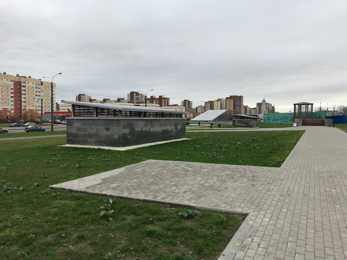

Полистал тему, странно что никто не выложил вот это:
Gleb писал(а):Всем, кто удивлялся "Кто спроектировал?", "Кто согласовал?", "Кто утвердил?" смотрите и при желании пишите в соответствующие организации.
Однако на выложенным вами плане отсутствует вот это. Что это? Для чего это?
Re: Дунайская
На схеме указан "демонтажный ходок", видимо, там под плиткой спрятан люк, в случае чего плитка разбирается а потом укладывается обратно.

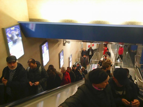

О пассажиропотоке на Дунае:
Вечерний час-пик 25.10.19 г. Что удивило, дак это то, что включили два эскалатора на подъём, пассажиров довольно таки не мало.
Так что во всяком случае с точки зрения транспортной функции станция довольно успешная.
Пассажиропоток в вечерний час пик 25.10.19

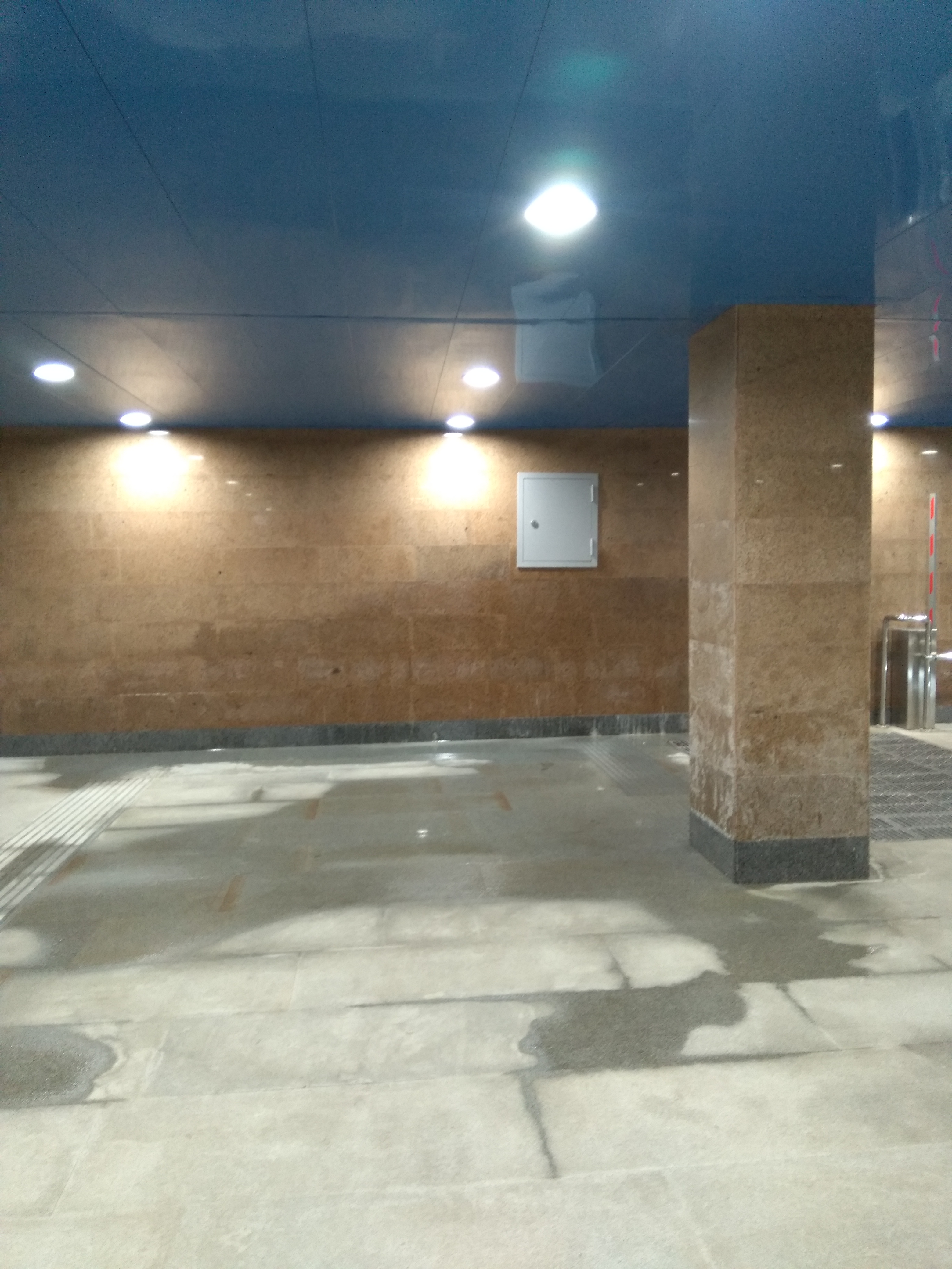

Помимо пассажиров, добавилось ещё и количество водопадов на станции. Итого имеем уже 3 штуки, два из которых - постоянные!

AlexandrIvanov писал(а):Вечерний час-пик 25.10.19 г. Что удивило, дак это то, что включили два эскалатора на подъём, пассажиров довольно таки не мало.
Два эскалатора работают в вечерний пик с открытия.
Ну ехал я вчера в пик, в каждом вагоне по 10 человек максимум после Славы ехало, так и не все на Дунайской вышли.
Ну этот постоянный, он там с открытия. Думаю он заложен в проекте станции.
