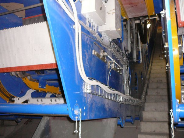

Ну как, ставки будем делать? :beer: Я думаю, что там 80 см )) правда рулетки у меня на открытии не будет, чтобы проверить...
Сообщения: 2194
Re: Узкобаллюстрадные эскалаторы
Напишите в личку автору этих фоток по данной животрепещущей теме! Может он знает правду и ответит на вопрос.
Шуруп
Сообщения: 287
Сообщение Шуруп »
Кстати, на этой фотке видно, что между эскалаторами проложена лестница. Вот и объяснение почему балюстрады такие широкие!

Сообщения: 2146
приехали, "чудо-эскалаторы" так и не принял Ростехнадзор... 45 дней проср *err* профукано впустую... моя подпись (нижняя) актуальнее день ото дня просто-таки... :bad:

хотя, может, мы сгущаем краски и в действительности недостатки не такие существенные? если бы эти спецы хоть немного бы рассказали о том, в чем конкретно проблемы, то можно было бы хоть обсудить, прикинуть, когда реально возможен пуск станции... в статьях написано, кстати, что "ленты уже бегают", т.е. эскалаторы запущены, ступеньки больше не "зажевывают", так?
давайте подумаем, в чем может быть причина отказа приемки?
и наконец - когда Ростехнадзор собирается вернуться с повторной проверкой? у комиссии, наверняка, какой-то график должен быть...

Ну а если серьезно, мне вот вообще не очень понятно было с самого начала, в чем могут заключаться пусконаладочные работы? Имхо дефект либо есть, либо нет. И возможны только настоящие русские варианты "подкрутить", "подточить" и т.д., в общем снять стружку с эскалаторов до конца, чтобы больше не мешалась ) Дефекты конечно могут быть, но я не могу придумать таких, которые можно устранить в короткие сроки. Например, могли они придраться к тому, что эскалаторы слишком узкие? типа каким нибудь СНиПам противоречат? Или может быть эскалаторы с третьего раза запускаются? в любом случае это все может очень на долго затянуться, особенно если они и дальше будут делать вид, что все хорошо и спешно пытаться исправить неисправимое... :cry:

Написал по идее Cypok автору фоток из Контакта, которые тут выложены, по поводу эскалаторов, к сожалению он с завтрашнего дня уже не будет на Спасской, а то бы все замерил, но, вот, что он сообщил:
Добрый вечер Василий!
Еще бы вчера написали мне, замерил бы все до миллиметра и разрешил все ваши споры, но с сегодняшнего дня у меня мое пребывание там закончилось. Был там в местной командировке, прислали как специалиста помочь кировчанам в наладке и модернизации (доработки) некоторых узлов эскалатора, короче довести их до ума. Довели… ))) стали не нужны. Все, завтра на основную работу в бригаду пойду ( я занимаюсь кап. Ремонт эскалаторов)
Говорить буду все по памяти:
ширина ступеней новых эскалаторов – я их не замерял, но на мой взгляд они по ширине обычные 100см (1метр)
Также он поделился интересной информацией по поводу проблемных мест самих эскалаторов, в чем причина их неработоспособности, но... можно ли здесь это писать, боюсь как бы куда не просочилась предоставленная информация

Если честно, мне кажется, что всё это от отчаяния.
Давайте рассуждать логически.
Эскалаторы спускали стружку. При этом изначально проблема спускания стружек считалась чуть ли не неизлечимой. Или, как минимум, крайне сложной для излечения. Но уже дней 20 о спускании стружки ничего не слышно - и я лично так и не понял, каким образом эту инфу постепенно заглушили. Ладно, будем считать, что эту проблему решили. И даже осмелились привести туда Ростехнадзор.
Но - бац! - Ростехнадзор ничего не принял.
Вывод, который сделал из этого я: видимо, стружка-то всё еще сыпется...
Соответственно, всё, что мы слышим, - это просто безысходное юление с целью хотя бы отсрочить самое страшное, а именно демонтаж и переустановку эскалаторов.
Однако на Невском в его северном торце какие-то другие, но всё же узкобалюстрадные эскалаторы стоят. Это значит, что кто-то в нашем городе готов произвести и поставить метрополитену свою вариацию таких эскалаторов. Значит, хотя бы к пуску Международной они управятся... И тогда дело не безнадежно. Значит, речь идет о поддержании репутации КирЗы, а не о бессмысленном успокаивании населения.
