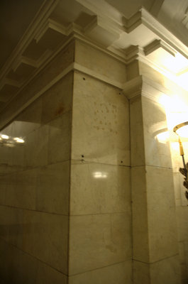

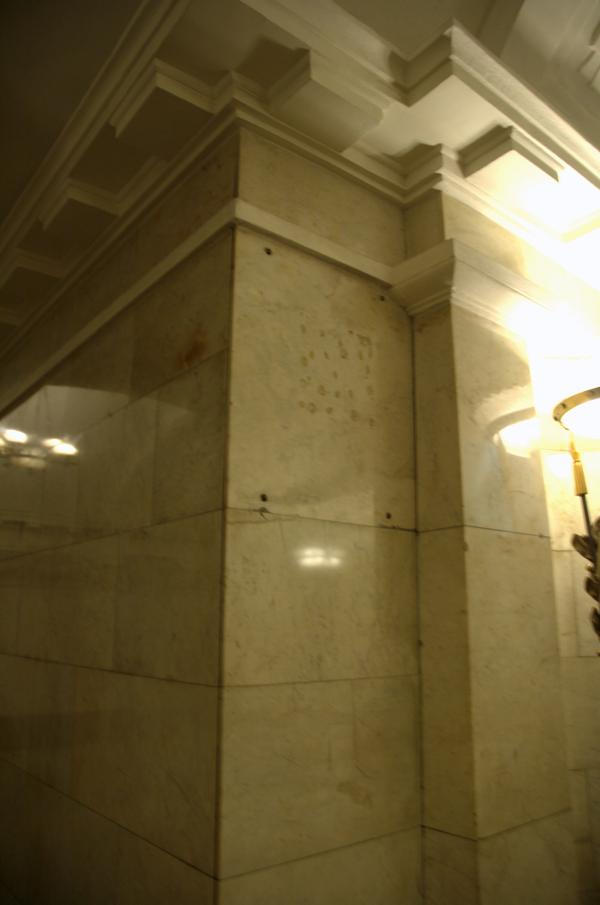

На днях заглянул посмотреть на герму на Звенигородской и вот что обнаружил на Пушке:
кстати, раньше совершенно не обращал внимание на то что там плиты болтами закреплены.

они там все такие, и уже давно (а не всегда-ли?)

Уже обсуждалось, это не плиты закреплены. Судя по всему, здесь должны были быть какие-то элементы декоративного оформления (по некоторой информации, латунные доски со стихами Пушкина). Но, в силу каких-то причин, реализовано это не было. А дырки с болтами остались.sab писал(а):кстати, раньше совершенно не обращал внимание на то что там плиты болтами закреплены.

Если обратите внимание, то болты есть только на верхних плитках по бокам от светильников. Действительно, я тоже слышал, что там должны были быть стихи.

Где-то на форуме выкладывали проекты станций первой очереди. На Пушкинской на стенах должны были быть барельефы из сказок Пушкина

Ингвор, простите, но на проекте на этих местах тоже ничего нет.

На самом деле всё гораздо проще.
Плитки имеют большой размер и приличный вес. За ними остались первоначально сооруженные вентканалы, от которых впоследствии по каким-то причинам отказались (за камнем даже металлические жалюзийные решётки остались). Из-за того, что плитки закрыли вентиляционные проёмы, - под ними осталась пустота и возникла необходимость обеспечить дополнительную фиксацию камня. Поэтому ещё до пуска станции в эксплуатацию было принято решение об усилении крепления всех плиток в среднем зале станции, что мы и можем с Вами сейчас наблюдать.

Скорей дело не в дополнительной фиксации, а просто в отсутствии места для бетонно-арматурной прослойки. Вот и пришлось плиту на болты вешать (точно так же, как висела бы вентрешётка)

Место для заливки раствора там имеется (нижние ряды камня находятся в той же самой плоскости), но общая площадь сцепления поверхности камня с кирпичной кладкой вокруг проёма вентканала слишком мала. Поэтому болты установлены в качестве дополнительного крепления.

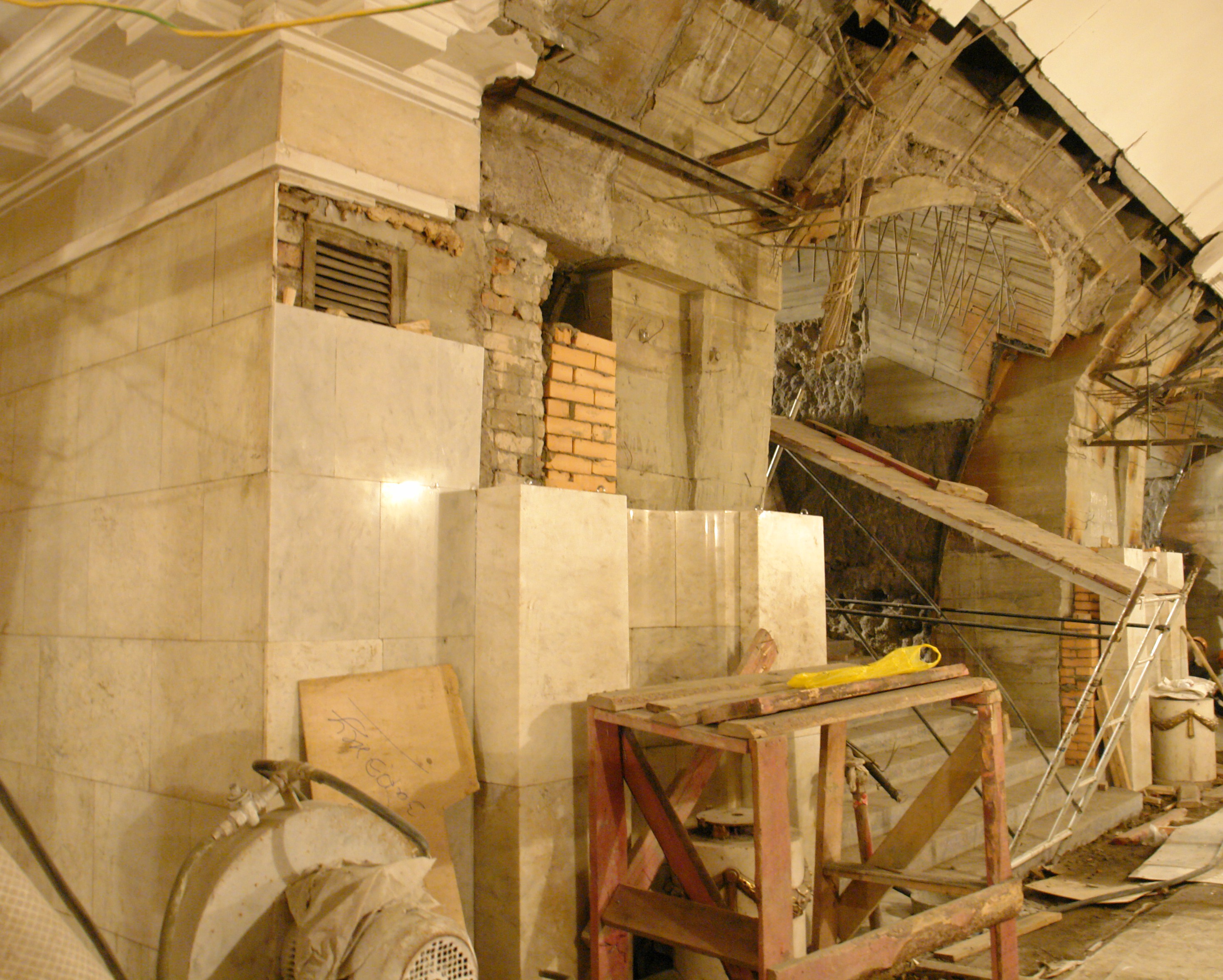

Вот нашёл одну фотку, времён строительства пересадки на "Звенигородскую". На ней очень хорошо видна жалюзийная решётка вентканала, оставшаяся за облицовкой, о которой я говорил несколькими постами ранее. Точно такие же имеются на всех других пилонах в среднем зале станции. При восстановлении облицовки пилона мраморных плит больших размеров не нашлось. Поэтому два крайних пилона от лестниц облицованы плитками меньшего размера (но высота рядов выдержана в общем стиле с боковой облицовкой пилонов). Болтовое крепление плиток здесь уже не требуется.
