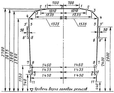

Iona писал(а):Вопрос в том, как измеряли: по гофрам, между гофрами, по декоративному поясу... Как минимум, навскидку три разных ширины, и каждая имеет право на жизнь, и для разных типов могли по-разному измерять.
Если говорить о максимальной ширине, то она одна — в самом широком месте. Нет, я согласен, что можно назвать как раз три разных ширины, имеющих общую такую ценность, но не по гофрам или между ними, а — по уровню платформы, наибольшая ширина собственно кузова и ширина по зеркалам, раз уж для них в габарите сделано специальное допущение.
Iona писал(а):Габарит подвижного состава метро расширяется снизу вверх.
Я в курсе. Хотя на вашем чертеже это почему-то незаметно... мне попадался другой:
М (подв.сост., верх.очерт.).jpg (24.14 КБ) 12049 просмотров
Но вопрос-то это не отменяет. Как понимаю, правильный ответ — у предыдущих моделей вагонов кузов был уже габарита?
Не смотря на это, мы начали с обсуждения сидений. Поэтому длина интересна по полу, а не стенам или потолку. Те измерения, которые указаны в источниках, скорее всего показывают максимальную ширину по кузову.

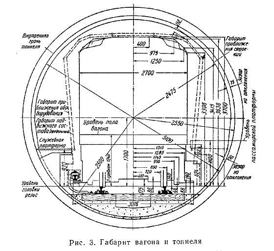

AgRiG писал(а):Я в курсе. Хотя на вашем чертеже это почему-то незаметно...
Читайте подписи внимательно.
AgRiG писал(а):Как понимаю, правильный ответ — у предыдущих моделей вагонов кузов был уже габарита?
На уровне пола - нет, не уже. Выше - да.

Iona писал(а):Читайте подписи внимательно.
А, "Габарит подвижного состава (предельный)"? Смущает, что этот габарит пересекает линию, изображающую платформу.
