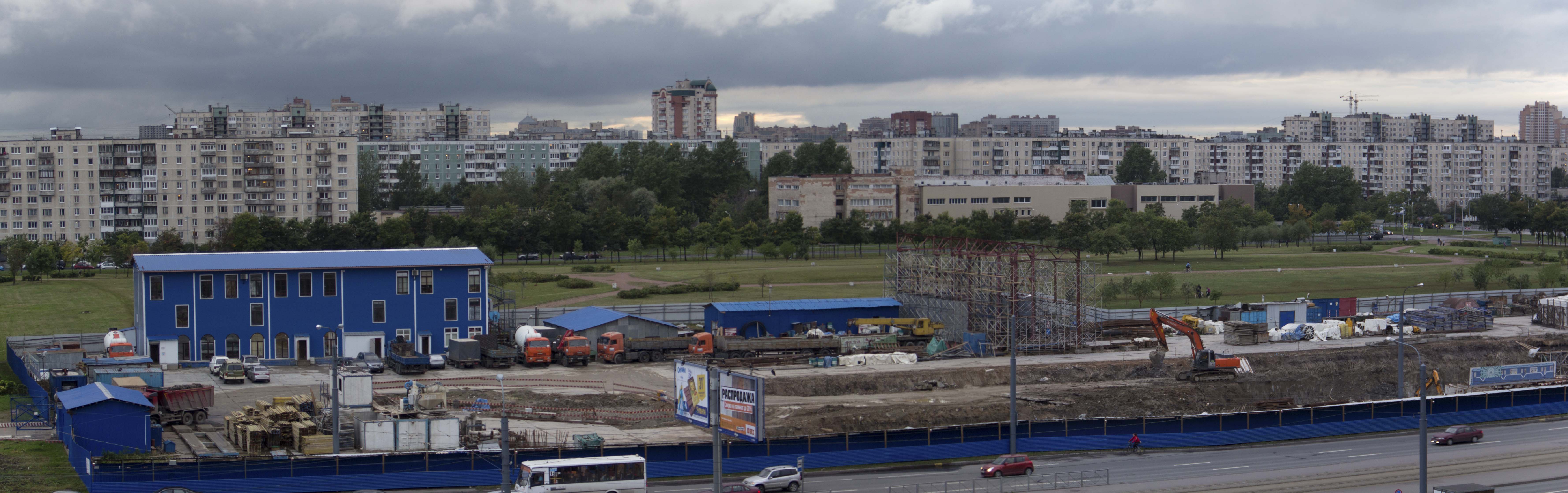

На площадке "Дунайской" бодро разрабатывают котлован вдоль Бухарестской. Видимо РД как-то оказалась в руках Метростроя :)
a$3.14rin
Сообщения: 79
Зарегистрирован: 09 авг 2006, 15:32
Re: Дунайская (Дунайский проспект)
Сообщение a$3.14rin »
Панорама на 27.08.2014

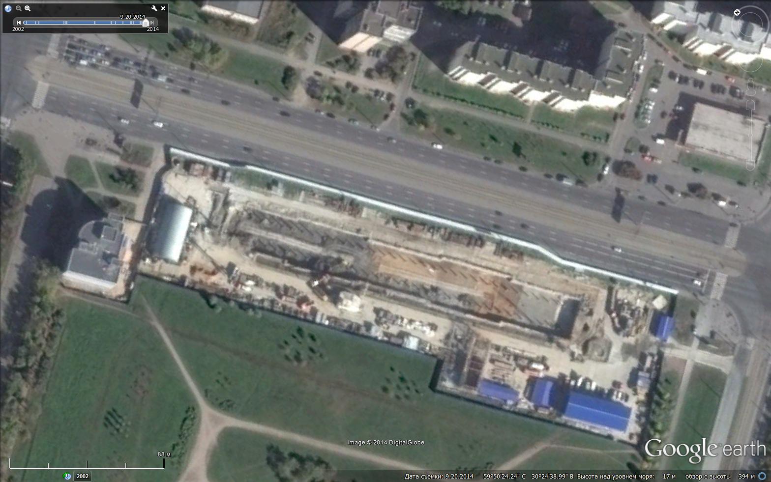

Сообщения: 4333
Снимок от 20 сентября 2014. Для истории.

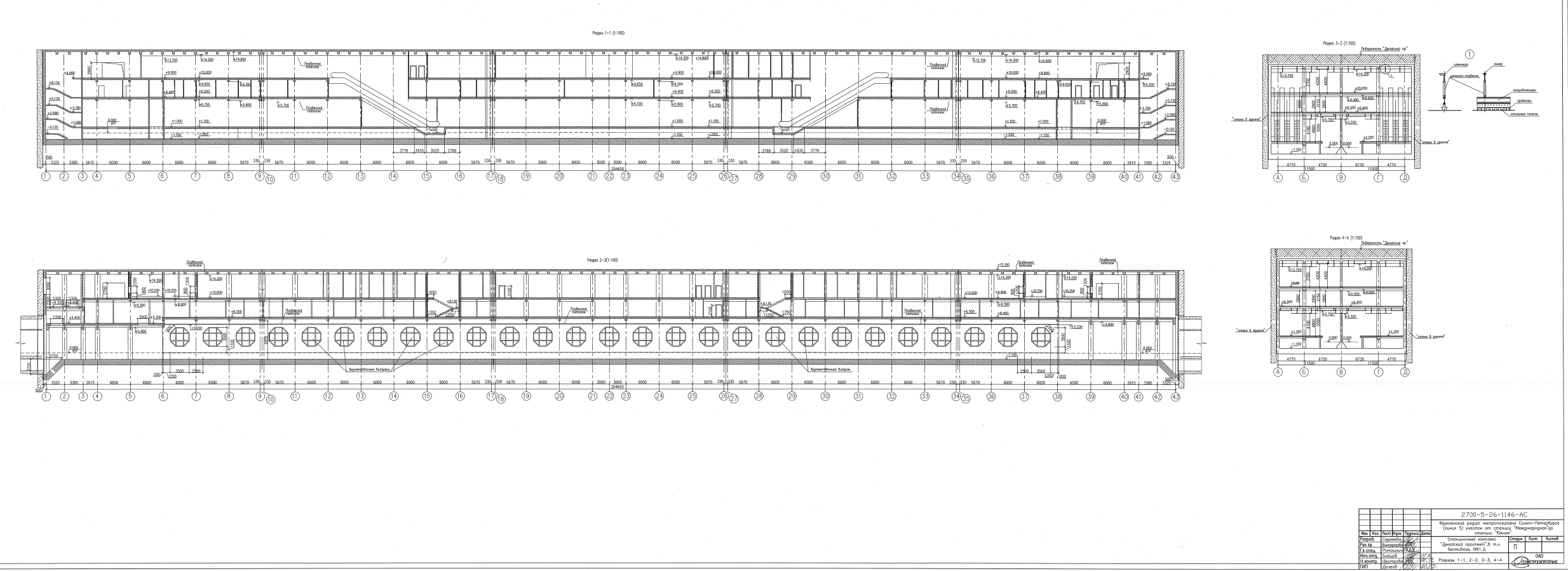

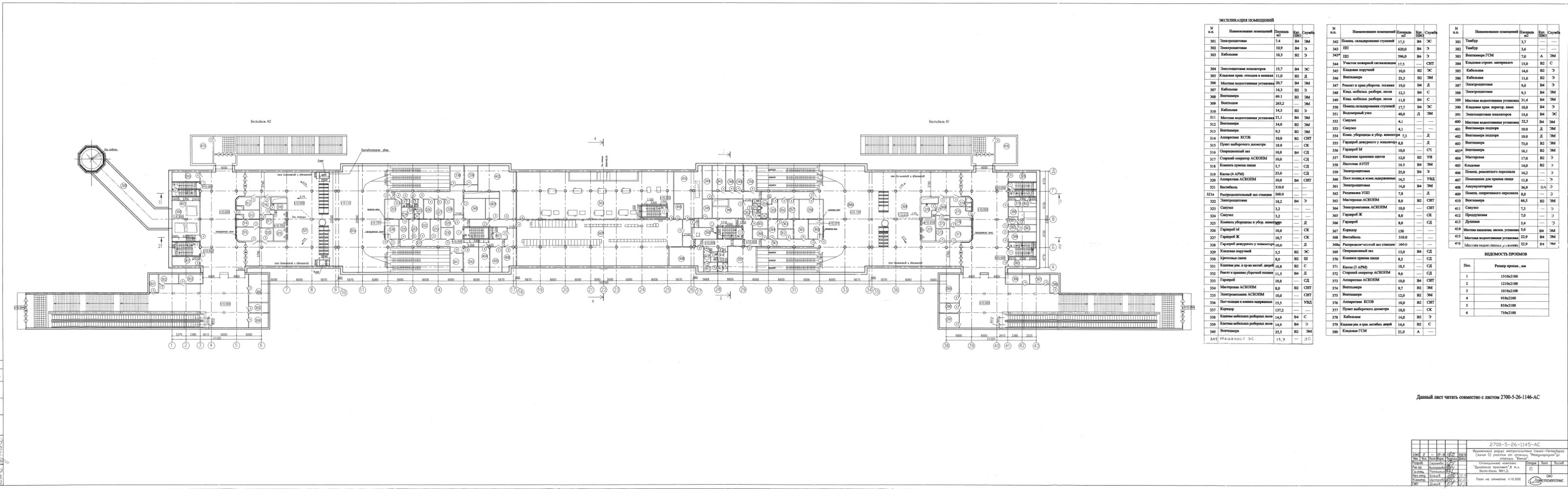

Из КД.
зы. Все травтолаторы(и на пр. Славы) заведомо TyssenKrupp

Nomernoy писал(а):Жаль, что под Бухарестской улицей не сделают переходы.
Почему? Вроде как планировалось, нет? Да и на чертежах выше вроде как 4 входа
Сообщения: 5204
shtchelkov
Все четыре выхода, судя по чертежам, будут западнее Бухарестской улицы. В общей теме по Фрунзенскому радиусу karhu выложил план станций с указанием границ проседания. Там видно и расположение Дунайской.
