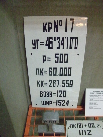

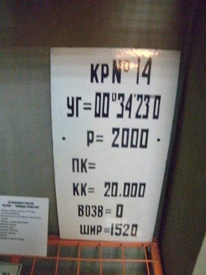

Divan
Я точно не знаю, куда это к какой теме это стоит отнести, посему напишу здесь.
В результате похода в музей метро были сфотографированы две таблички:
Интересует расшифровка.
Насколько я могу судить, КР - значит "кривая". Соответственно выходит:
УГ - видимо, угол поворота.
р - радиус кривой, в метрах.
шир - ширина колеи, в милиметрах. На форуме проскакивала инфа, что чем меньше радиус кривой, тем шире колея.
А вот что такое пк, кк, и возв?
Причём пк - это явно не пикет. Моё предположение - переходная кривая. У 17-ой кривой 60 метров. Соответственно у более пологой 14-ой она отсутствует. Но что же в таком случае кк?
Возв - наверняка возвышение. Но вот чего? Единственное, что могу предположить - возвышение внешнего рельса над внутренним. На крутых кривых путь действительно уложен под наклоном.
Но всё равно хотелось бы послушать специалистов.

Добавлено: 10 фев 2012, 20:41
Чем меньше радиус кривой - тем шире колея.
ПК - переходная кривая между прямым участком и круговой кривой.
КК=287,559 - длина круговой кривой в метрах.
Вторая кривая сопрягается с прямым участком без переходной кривой, т.к. её радиус 2000 метров.
В остальном - всё правильно.

Rumm
Тема расшифровки табличек уже поднималась - ищите !
