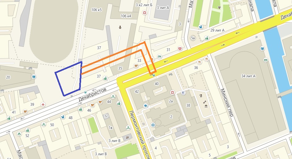

Хочу спросить - а что думает уважаемое сообщество форума по поводу строительства наклонного хода и вестибюля между домами 37 и 39 по ул. Декабристов?
Наземный или подземный вестибюль строится впритык к глухим торцам дома 37, наклонный ход направляется под внутренним двором дома 37, ширина которого 30 метров. Если принять глубину станции 50м, до проекция длины наклона 86м, там небольшой переход над путями.
Если вдруг окажется что вход во двор будет перекрыт станцией, то там с другой стороны есть какой-то гараж, который можно снести.

А нельзя ли каким-либо образом поставить там с уровня платформы на уровень перехода над путями к НХ вместо лестницы малые эскалаторы?
Re: Театральная
Нельзя. Пересадка с площади Восстания на "Маяковскую" Вас не напрягает? В боковом тоннеле второго пути под эскалаторами прохода практически нет.
А ведь на "Площади Восстания" диаметр боковых тоннелей больше, чем на "Театральной" на целый метр.

в40 писал(а):Нельзя. Пересадка с площади Восстания на "Маяковскую" Вас не напрягает? В боковом тоннеле второго пути под эскалаторами прохода практически нет.
Я, возможно, не совсем точно выразился, я имею в виду эскалаторы, конечно же, не вбок а вдоль оси станции, примерно как на Спасской переход на Сенную организован, т.е. промежуточная камера из которой горизонтальный ход вбок уже над путями к натяжной и НХ. Понятно, что в таком случае понадобятся узкобалюстрадники но наверняка можно подобрать нормальную модель, не пресловутые ЭТХ как на Сенной, тем более, что на ТИ какие-то новые узкие эскалаторы будут.
