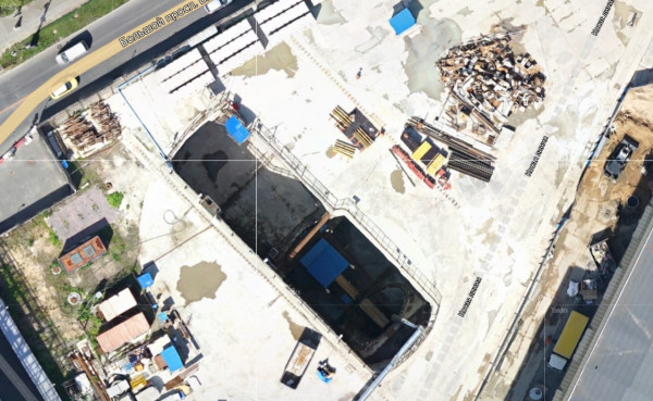

Весьма чёткий спутниковый снимок. Сделан примерно летом 2022 года.

W0LF писал(а): 18 янв 2023, 13:06 Весьма чёткий спутниковый снимок. Сделан примерно летом 2022 года.
Это аэрофотосъёмка с дрона. В отличие от Москвы, для Питера её решили клеить из совсем небольших кусков, из-за этого много артефактов на стыках.

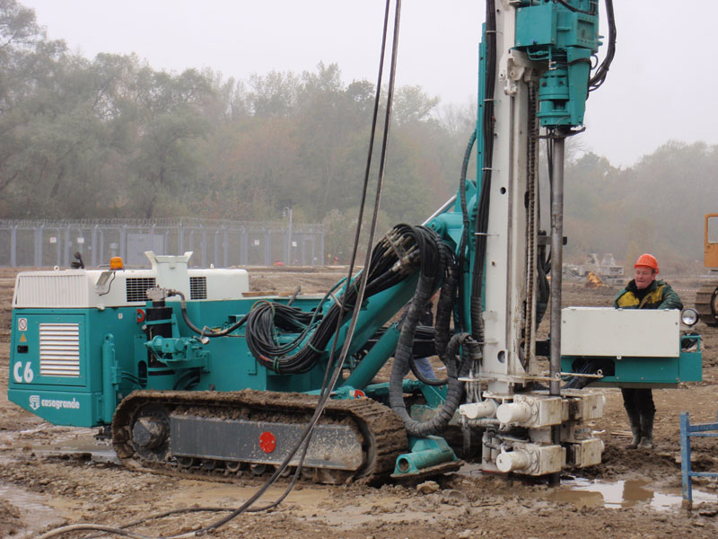

2dar писал(а): 16 янв 2023, 03:32 И уже с декабря работает на площадке сваебойка.
Больше похожа на установку для Jet grouting (фото из инета)

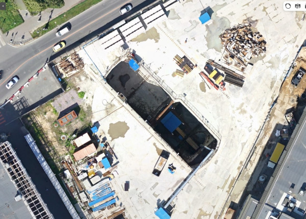

Без линий как то интереснее.
На снимке хорошо видно, что для промежуточного зала и наземного вестибюля места предостаточно.
Нарисуйте. Обсудим.

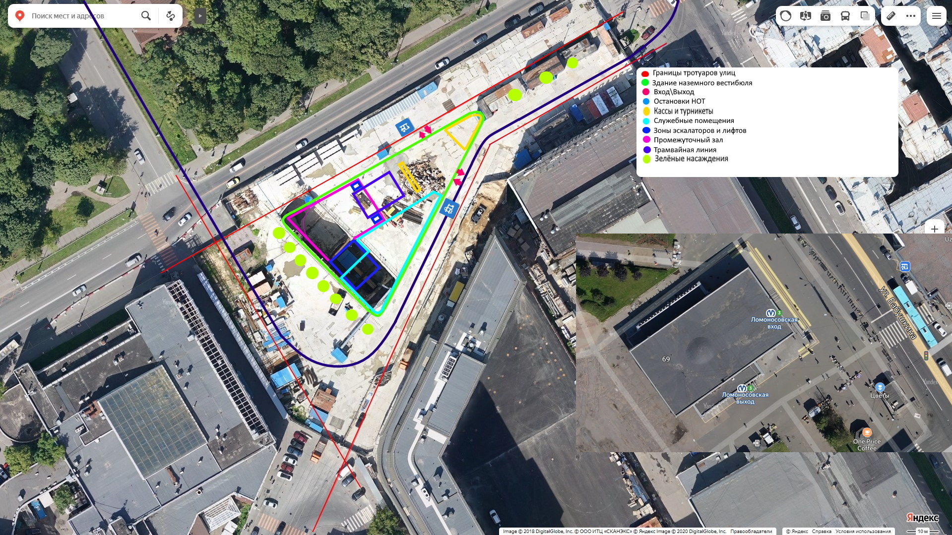

Нарисовал как смог на коленке.
Пояснения.
Справа внизу прилепил вестибюль Ломоносовской в том же масштабе для понимания площади вестибюля.
Вестибюль двух этажный, например как Ломоносовская или Чкаловская, основной объём в пассажирской зоне имеет открытое пространство от пола до потолка. Как например на станции Бухарестская.
В зоне промежуточного зала и части зоны эскалаторов так и все три этажа (-1 этаж).
Блок касс и служебных помещений двухэтажный.
В промежуточном зале тупой угол можно закрыть скруглённой перегородкой, там можно держать служебный инвентарь.
Вестибюль может иметь навесы у входов и выходов одновременно служащие навесами для остановок НОТ, расположенных прямо напротив входов\выходов.
Не считаю разумным гонять трамвай 700 метров до кольца, существующую линию можно оставить на будущее, не демонтируя, но сейчас в ней смысла нет. По этому предлагаю сделать временно однопутным участок 22-23 линии и построить выделенный однопутный участок по 23-25 линии по газону улицы. Таким образом маршруты НОТ(любого) смогут оборачиваться прямо по станции.
Архитектурное решение вестибюля нужно выполнить в конструктивистском стиле что бы он перекликался с соседним зданием Василеостровской фабрики-кухни, ныне ТК Балтийский.
Только сейчас понял, что лучшее решение было бы вообще пристроить вестибюль к ТК вплотную, развернув его на 180 градусов. Сделать их одним зданием.
Вестибюль бы стал его продолжением и был бы ещё больше и удобнее. Да это перекрыло бы 24-25 линию, но в том месте и так не было транзитного проезда и до строительства.
Спасибо за проделанную работу!
На мой взгляд, отдельно стоящий вестибюль на "островке", зажатом со всех сторон дорогами, - не самое лучшее решение, т.к. абсолютно все пассажиры, независимо от того, куда они будут идти, - к вестибюлю или от вестибюля, будут вынуждены всегда переходить проезжую часть.

Согласен. Если вестибюль пристроить к фасаду ТК, то перед ним можно было бы оформить предвестибюльную площадь (в границах красных линий улиц). Но при таком варианте наверняка возникли бы технические сложности в части организации проходки наклонного хода в непосредственной близости от существующего здания ТК, что, возможно, потребовало бы частичного сноса его конструкций.
Они и так будут вынуждены будут переходить проезжую часть и в запроектированом варианте. Все выходы будут вот посреди этой площади утыканной вентшахтами.
Только в моём варианте с южной и западной стороны вестибюля будет проезд только для НОТ. Так что нужно будет переходить только Большой проспект и 22-23 линии.
А вот как будет при текущем варианте, а вот скорее всего со всех сторон будут дороги.
Если грамотно подойти к вопросу проектирования, то можно сделать площадь со стороны 22-23 линии и вход оттуда же. Чуть сдвинув вестибюль к ТК и выровняв его по красным линиям, и переиграв расположение служебных помещений.

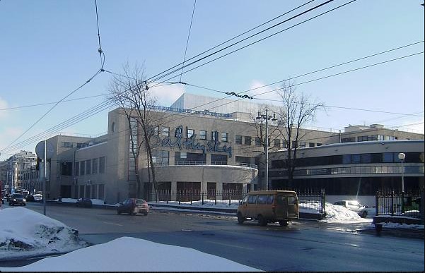

Чау-чау писал(а): 22 янв 2023, 13:13 В 1931
https://www.citywalls.ru/house3240.html
Спасибо! Не знал, что этот корпус 30-х годов. Думал, что современная постройка.
