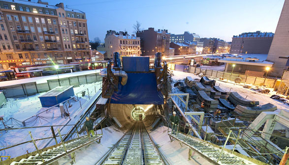

Добавлено: 11 фев 2010, 21:18
Шуруп
На сайте Херренкнехта есть очень симпатичный вид на пройденный наклонный ход. Тут такого, кажется, ещё не было.
Фото с сайта http://www.herrenknecht.com
P.S. Чего-то картинка с самом сообщении не показывается, только в виде ссылки. Непонятно....
Re: Обводный канал
Добавлено: 12 фев 2010, 00:22
Еще на сайте есть:
Длина наклона-105 м.
Наклон проходили 12 недель по 4 метра в день(средне)
и много чего другого
http://www.herrenknecht.com/projects/pr ... ojects_pi1[resType]=detail&tx_dbnhkprojects_pi1[uid]=1091
:evil: :evil: :evil: :evil: :evil:
Что за? Ни ссылки нормально не вставить, ни фото!
Re: Обводный канал
Добавлено: 12 фев 2010, 01:20
Шуруп
"4 метра в день" --- это всё-таки не средне (средняя скорость будет 105 / (12 * 7) = 1.25 м/день), а максимально ("up to" в оригинале). :)
