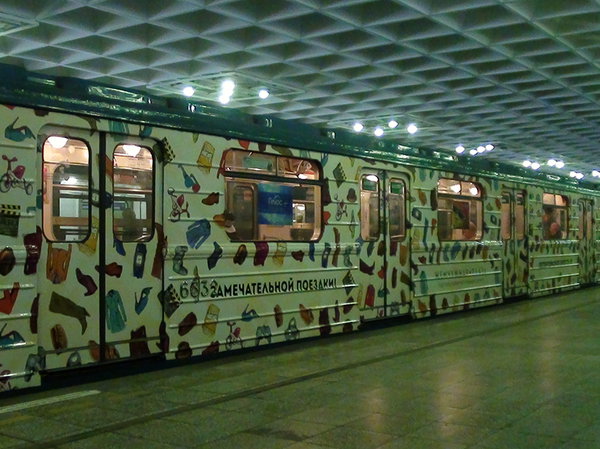

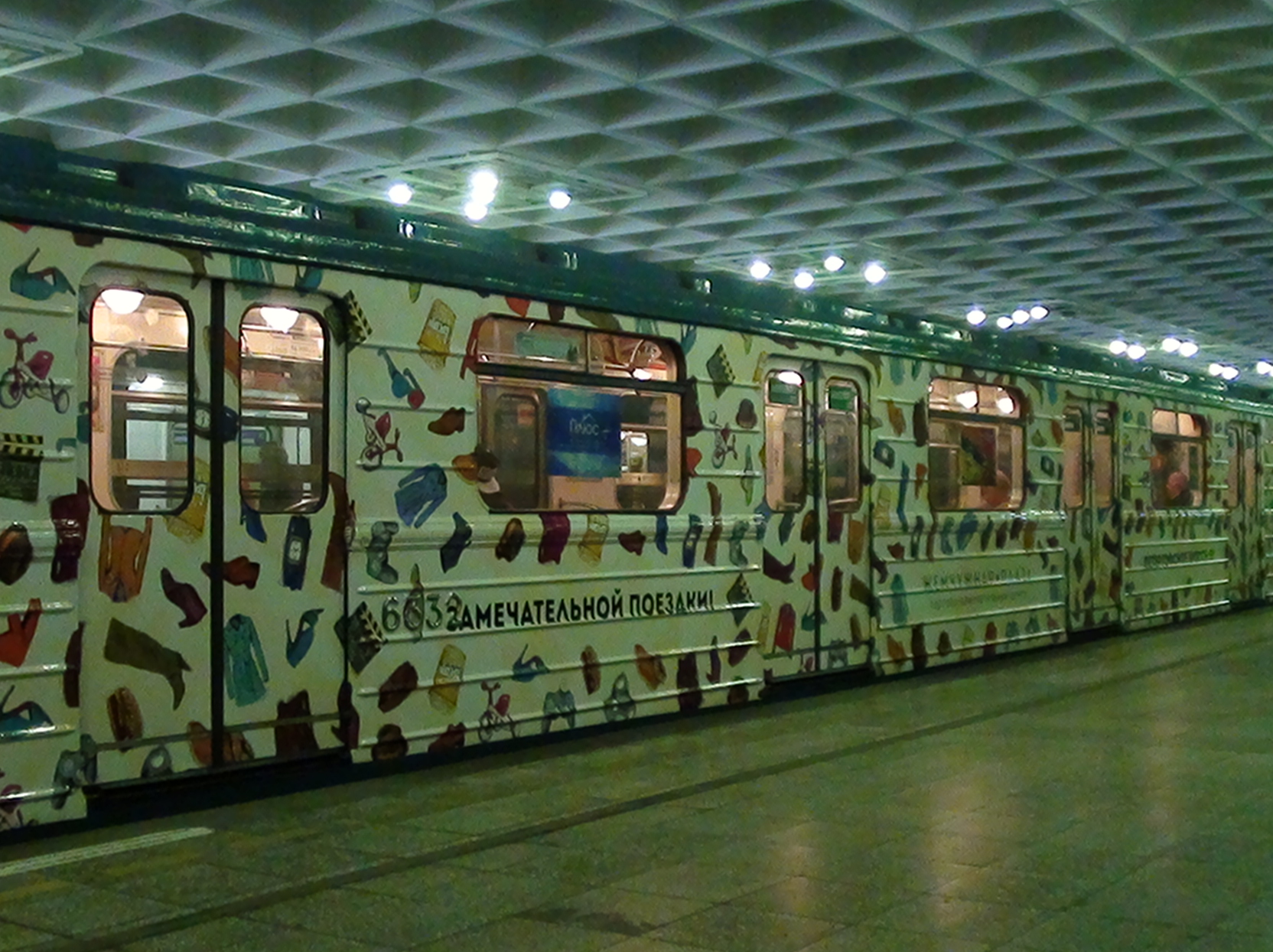

6332 в рекламе с 1 августа. Как и с пармалатом, выкуплено всё возможное пространство снаружи вагона, включая двери.
Также, уже не первый раз, когда такой тип рекламы, и этот вагон вторым по направлению на пр. Ветеранов. Совпадение, или это считается наиболее удачным расположением вагона в составе?
6332
6332
