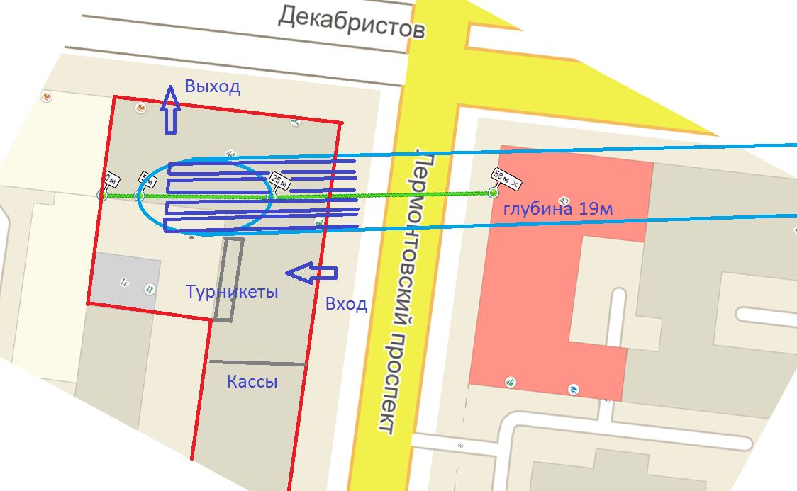

Вообще конечно считаю что оптимальный выход - под Театральной площадью.
Но если Дом Быта сносить, то совершенно не вижу смысла делать на его месте подземный переход. Можно попробовать исхитриться направить наклон почти по оси пр.Декабристов, т.е. прямо под фундамент дома 42, с тем чтобы не городить всякие длинные переходные коридоры и лестницы над путями, а воткнуться прямо в торец станции.
Можно посчитать. Диаметр наклона 10м, если отодвигать его максимально далеко от Лермонтовского, с тем чтобы пройти как можно глубже под домом 42, то нужно оставить хотя-бы по 5м до торца дома 46 по Декабристов - чтобы люди могли зайти и выйти с эскалаторов. Выход из метро делаем на Декабристов - там ничего кроме дверей не надо.
Вход в метро - с Лермонтовского, там требуется больше площадь под турникеты, кассы, металлодетекторы и прочее. Задействуем не только ширину дома Быта (14м), но и пустое пространство и "автомойку" (согласно 2gis) во дворе (Лермонтовский 1г), итого ширина 31м. т.е. для подходов к эскалатору места вроде достаточно.
Срез наклонного хода на поверхности земли - эллипс 10м*20м. То есть от торца дома 46 по Декабристов отступаем 5м+20м - начало первого полного кольца. До стены дома Декабристов 42 остается 33м. Глубина верхнего свода наклонного хода в этой точке составит 33м*tg(30°) = 19м. Кажется, не так уж и плохо, но конечно фундамент потребуется капитально укреплять, может даже заливать внутри какие-то железобетонные конструкции.
Еще - до проезжей части будет 17м, глубина 9.8м. Тоже хорошо, но дорогу, если это требуется, проще укрепить - залить там над наклонным ходом железобетонную плиту и закатать в асфальт.
