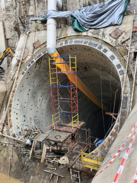

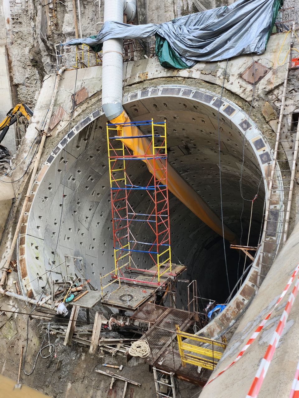

Интересно, об установке каких монолитных конструкций, необходимых для монтажа эскалаторов, говорится в репортаже https://t.me/stroimmetro/219?single
- Сообщения: 3566
Видимо перекрытие наклонного хода ещё не всё смонтировано.
- Сообщения: 14776
Это хорошо видно на фото: опоры, на которые должны опираться эскалаторные плиты, даже не забетонированы.

С этими монолитными опорами на удивление много проблем. Работал подрядчик, делали медленно и некачественно. Сколько месяцев прошло, а сделана только половина.

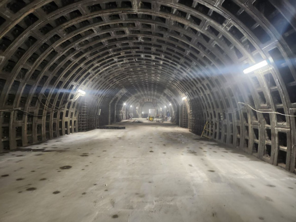

А вот под платформой уже вовсю штукатурят служебные помещения
Самое интересное на 2 фото вдалеке видно "горбушки" - металлические подкрепления обделки ССТ. Через неделю скорее всего уберут когда новый бетон рамы проема наберет прочность.
Здесь проведена уникальная операция по вырубке некачественно сделанной рамы и укладке нового бетона.

Предположу, когда шёл демонтаж временных конструкций котлована, внизу, в наклоне работы не велись по соображениям техники безопасности.

Неужели у МСС все настолько плохо с работниками и их количеством, что даже профильные работы (бетонирование плит в наклонных ходах вполне чисто профильная работа) отдает на субподряд?koropet писал(а): ↑10 авг 2023, 09:50 С этими монолитными опорами на удивление много проблем. Работал подрядчик, делали медленно и некачественно. Сколько месяцев прошло, а сделана только половина.
Если так, то боюсь после открытия возникнут большие вопросы к качеству выполненных работ. Потому что в субподряд идут скорее всего не узкоспециализированные (а значит не опытные в этих работах) подрядчики.
- Сообщения: 14776
Сейчас с монолитчиками, способными работать на сложных объектах, вообще беда. Не говоря уже о тех, кто способен разобраться в наших чертежах самостоятельно.
Вновь принятые рабочие кроме вязки вертикальных и горизонтальных сеток ничего другого делать практически не умеют. А у нас тоннельные конструкции намного сложнее вертикальных стенок и горизонтальных перекрытий, из которых строят многоэтажки.

В первую очередь это конечно сроки, своих спецов можно перекинуть на другие ответственные работы а например внутрянку отдать подрядчику. Не вижу чего-то прямо сильно "профильного" в монолитной опоре эскалаторов - вяжи себе арматуру и переставляй скользящую опалубку.
Есть представители заказчика, ДТС, которые принимают работу, есть авторский надзор в лице меня и моих коллег, есть лабораторные испытания уложенного бетона. Если работы не приняты, работы не будут оплачены. К подрядчику было очень много вопросов по качеству, бетон платформы не дотянул по классу и платформу частично вырубили и уложили заново силами МСС и подрядчик больше на объекте не работает.
С рамой проема это отдельная история, ее делали пару лет назад. Любимая отмазка сейчас "это старый Метрострой делал" хотя люди то те же
Конкретно там скорее всего бетон начал вставать по пути и его разбавили водой. Получился В15 вместо В25 и все равно весь в раковинах. Через 2 года горное давление вышло на максимум и стояка рамы начала трещать.
