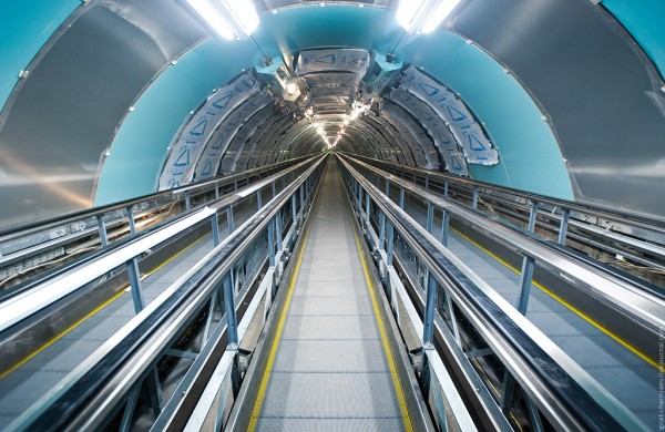

Сообщения: 4296
Ignat писал(а):Лично убедился, идти нормально, уклон почти не заметен :)
Как вообще ощущения - не тесновато ли в туннеле? Могут ли спокойно разминуться на траволаторе сразу 2 человека (например, для обгона одного другим)?

Ignat
Сообщения: 434
last_fm: Ta6ypeTKo
Сообщение Ignat »
Михаил, да, места хватает, разминуться смогут.

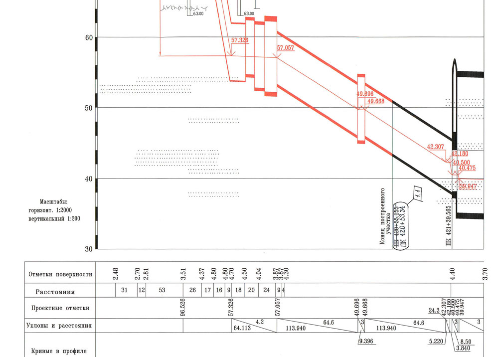

karhu писал(а):И какой-таки перепад высот?
Смотрите продольный разрез тоннеля. На нём указаны все отметки.
Два каскада траволаторов по 113,94 м. На каждом каскаде разница высот по 7,361 м.
