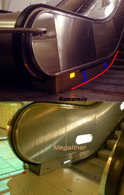

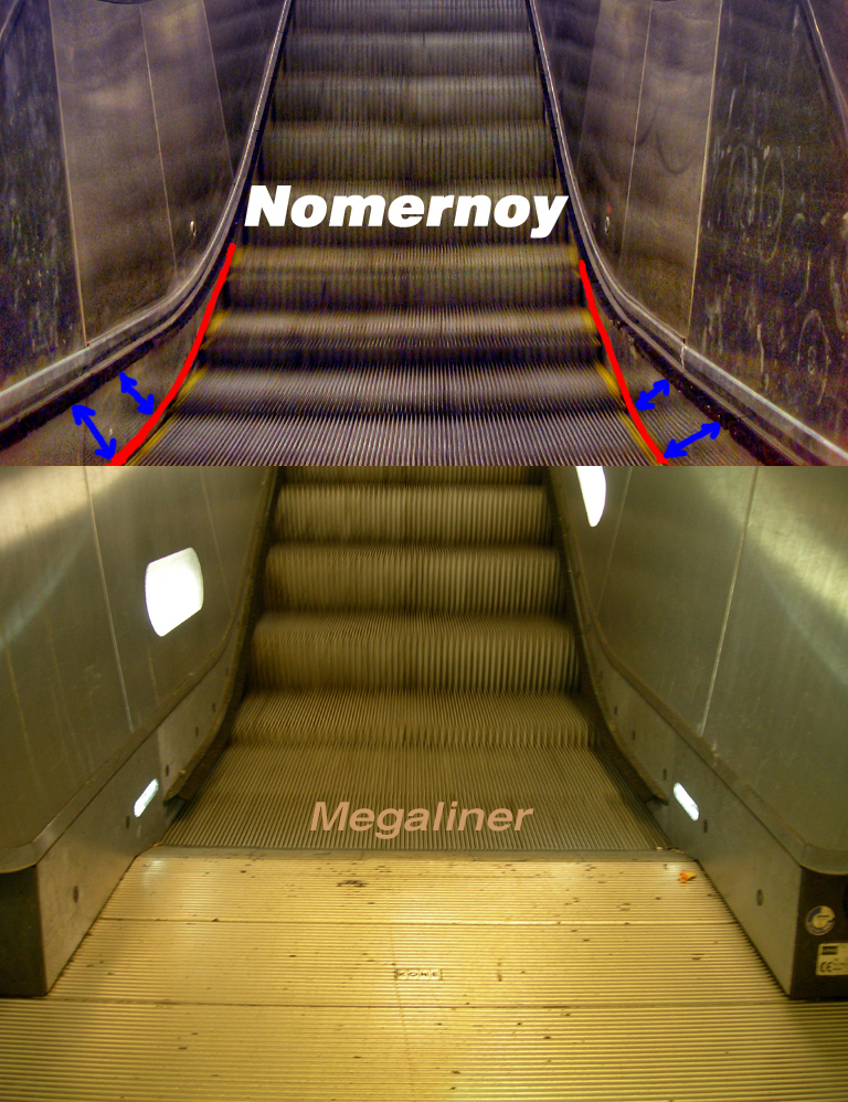

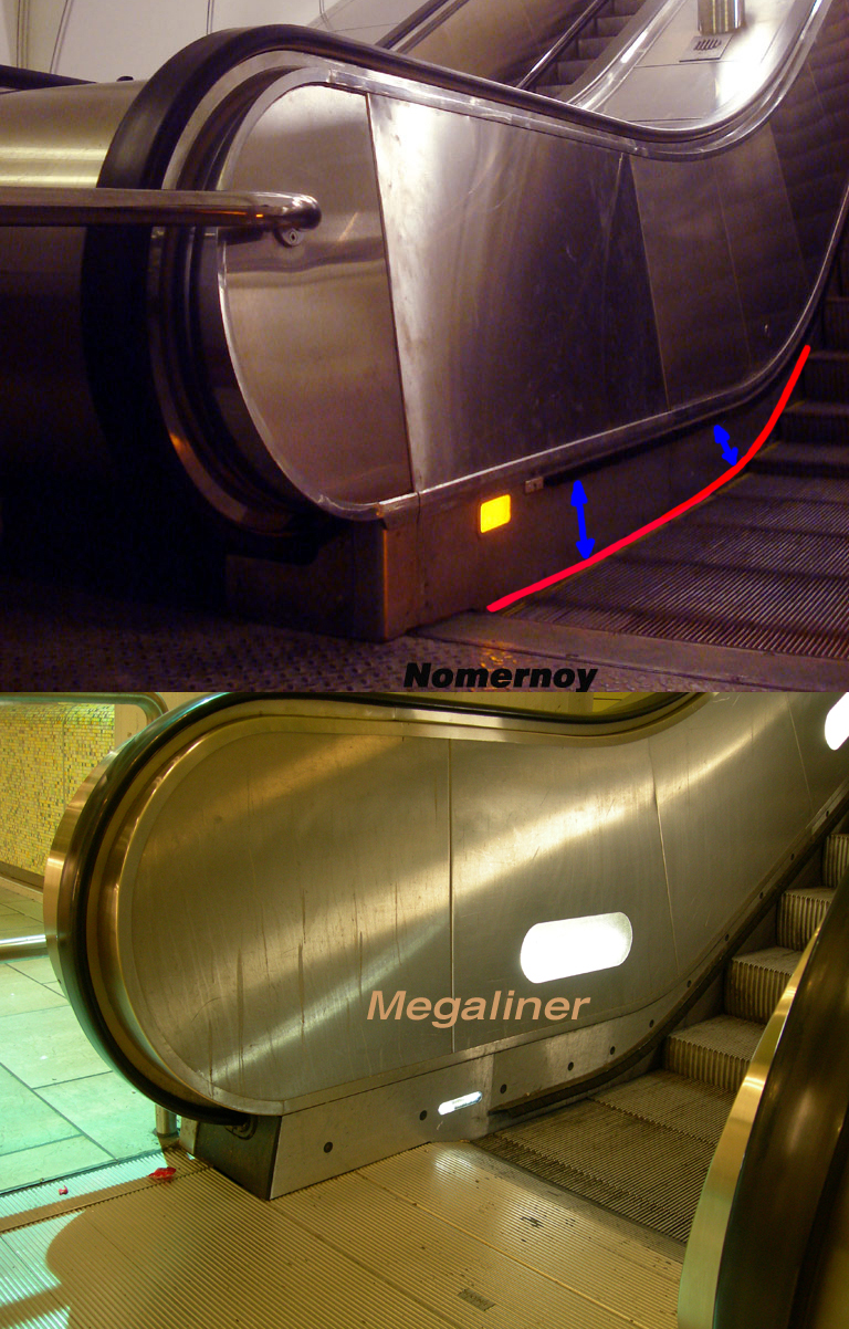

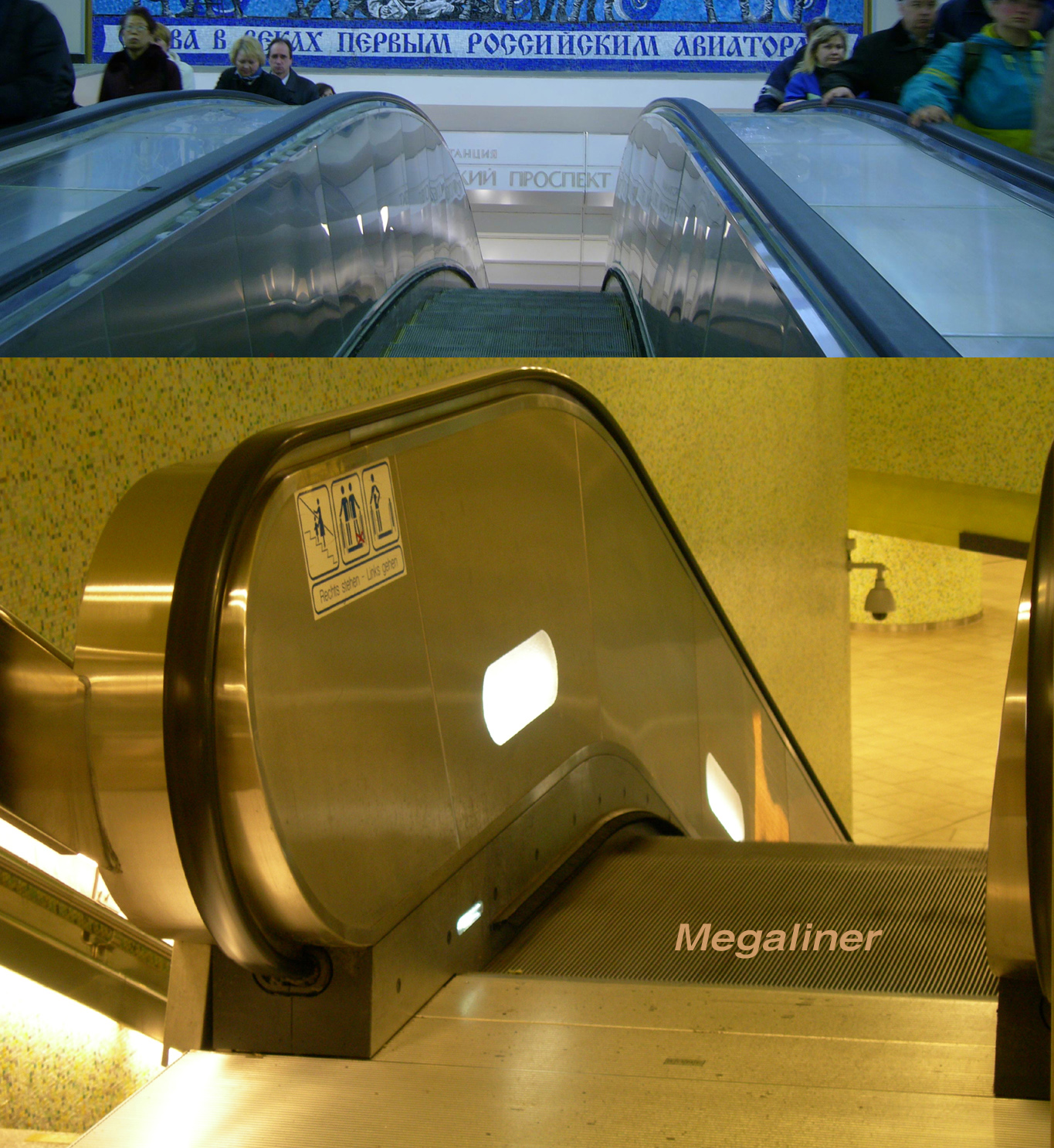

Вот что я нашёл на одном немецком строительном сайте в разде с объяснениями строительных терминов http://www.baunetz.de/infoline/aufzuege/list-fs.php?page=pg_aufzueg_grundbegriffe&__navi=r01_01.htm Здесь раскрывается большой секрет индейцев, о назначении этих пресловутых щёток... Свободный перевод: Sockelbürsten Цокольные щётки. <<В прошлом, касание обуви пассажиров эскалатора с эскалаторным цоколем приводило к более или менее тяжёлым падениям и несчастным случаям. Проблема заключается в том что: пассажиры находятся на движущихся ступенях, а эскалаторный цоколь неподвижен. В случае касания обувь резко останавливается. Чтобы уменьшить данную опасность, на неподвижный цоколь прикрепляются щётки, которые в случае касания к ним изгибаются и приводят к тому что пассажир отодвигается от источника опасности.>>
Чтобы не быть голословным; пара фоток для сравнения: Пересадочный эскалатор в Ганновере и эскалаторы Владимирской и Комендани.

Идея щеток – не допускать попадание полов одежды по время спуска/подъема. И прикреплены они там нормально, а на верхней и нижней гребенке они нафиг ненужные.

у нас эти щетки предназначены для предотвращения попадания плащей и прочей длиннополой одежды между ступенями и балюстрадой . Мне больше нравится российский вариант тк он более логичный (идет по шву вертикальной стенки)
п.с. и как же нужно прижать обувь к неподвижной части чтобы привести к тяжёлым падениям и несчастным случаям, что они там, все пьяные катаются ?

Bond вам ответил выше. У нас другие цели установки щеток. И с этим они справляются на ура !
Незнаю не одного случая падения из-за прижатой обуви к балюстраде.
Сам неоднократно раньше так делал, никаких результатов.
