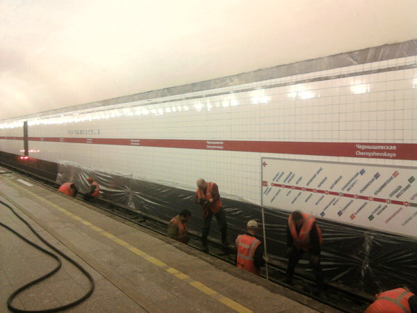

Довольно долго. Несколько месяцев.
Деревянные полушпалки меняются на железобетонные опоры по схеме: один через три. Причём, работы на путях выполняются попеременно: в одну ночь - на чётном пути, в следующую - на нечётном, т.к. по одному из путей осуществляется движение хозпоездов.
Пока свежий бетон, который омоноличивает установленную опору, не наберёт требуемую прочность, на опору нельзя давать нагрузку. Соответственно, соседние полушпалки извлекать нельзя. Чтобы выполнить замену всех полушпалков приходится четыре раза проходить станцию от начала до конца.

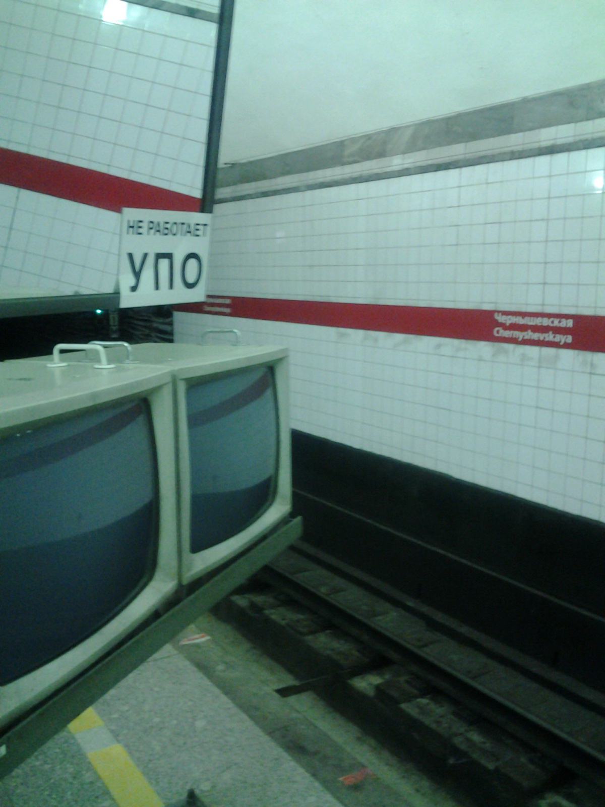

Ну вот, вчера уже не работало УПО, сегодня введено ограничение скорости по 2-ому пути. По первому точно не обратил внимания, но похоже сегодня ещё не было.

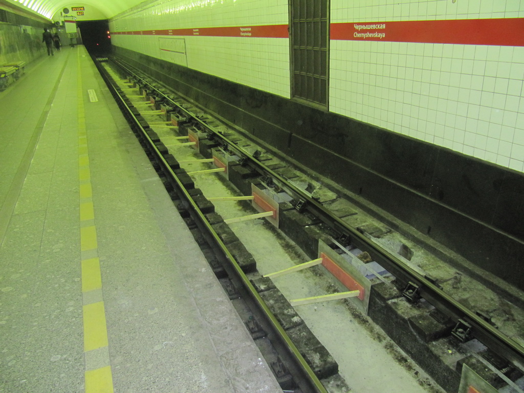

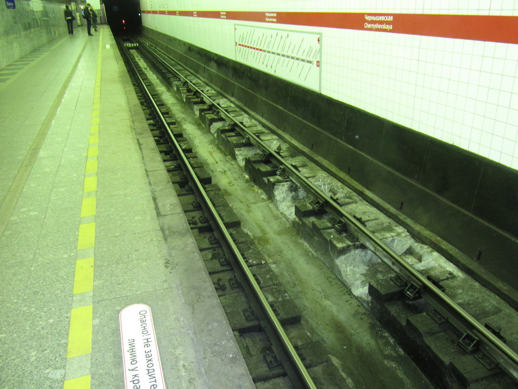

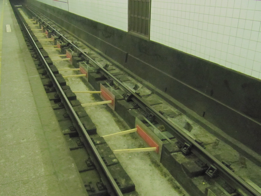

Вижу данную картину всю эту неделю. Где же новые жб опоры?
- Сообщения: 6497
Re: Чернышевская
Поставят скоро и зальют выдолбленное пространство бетоном. Как уже было на многих других станциях.

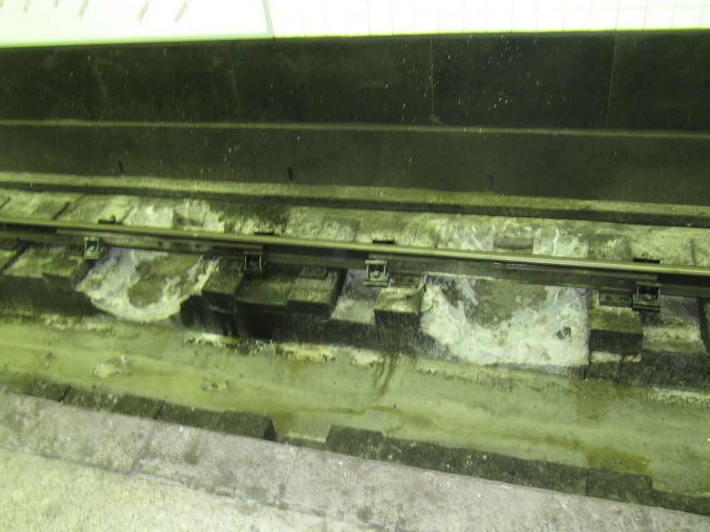

Уже ставят потихоньку новые ж/б опоры.
- Iridium
- Сообщения: 23
- Зарегистрирован: 09 мар 2012, 23:28
Re: Чернышевская
В субботу бетон будет ,будут первую партию опор заливать.
