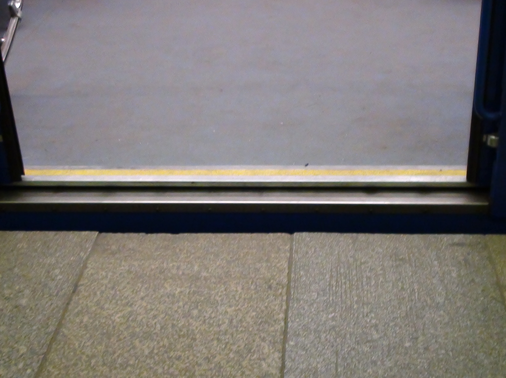

Верхний край этой "рейки", по идее, должен находиться вровень с полом вагона. Не очень понятно, как от его срезания будет проще заезжать в вагон, разве что если пол вагона почему-то выше уровня платформы. По фото похоже, что либо он на самом деле заметно выше (но почему?!), либо между вагоном и платформой большой зазор по ширине. В любом случае, от срезания получается неровность, небольшая ступенька, об которую можно запнуться, да и наступать на которую, должно быть, не очень удобно.
А вот насчет мусора — очень правдоподобно и в духе наших эксплуатирующих организаций.
AgRiG писал(а):Верхний край этой "рейки", по идее, должен находиться вровень с полом вагона. Не очень понятно, как от его срезания будет проще заезжать в вагон, разве что если пол вагона почему-то выше уровня платформы. По фото похоже, что либо он на самом деле заметно выше (но почему?!), либо между вагоном и платформой большой зазор по ширине. В любом случае, от срезания получается неровность, небольшая ступенька, об которую можно запнуться, да и наступать на которую, должно быть, не очень удобно.
Вообще, я соглашусь только с мнением про эксплуататоров, т.е. для удобства обслуживания вагона, как и написано в примере - выковыривания мусора, а не для удобства пассажиров.
По поводу уровня, как я замечал - на всех станциях по-разному. Где-то утопает, где-то вровень, где-то выше, как на фото. Исключением являются Яузы, которые почти везде выше почти на 10 см. Если толпа, и некогда разглядывать что там под ногами, вполне реально запнуться.
Снято на Жулебино, там конечная, народу нет, вагон пустой. Народ набъётся ближе к центру, нагрузка на рессоры возрастёт, пол опустится вровень с платформой.
Косяк при разработке пневмоподвешивания - вышеописанный эффект конструкторы не учли, в результате уровень пола автоматически поддерживается выше платформы.
pahan писал(а):Снято на Жулебино, там конечная, народу нет, вагон пустой. Народ набъётся ближе к центру, нагрузка на рессоры возрастёт, пол опустится вровень с платформой.
На Выхино некоторые вагоны ненамного (до 5 см) проседают. Во всяком случае, последние 3-4 в сторону центра.

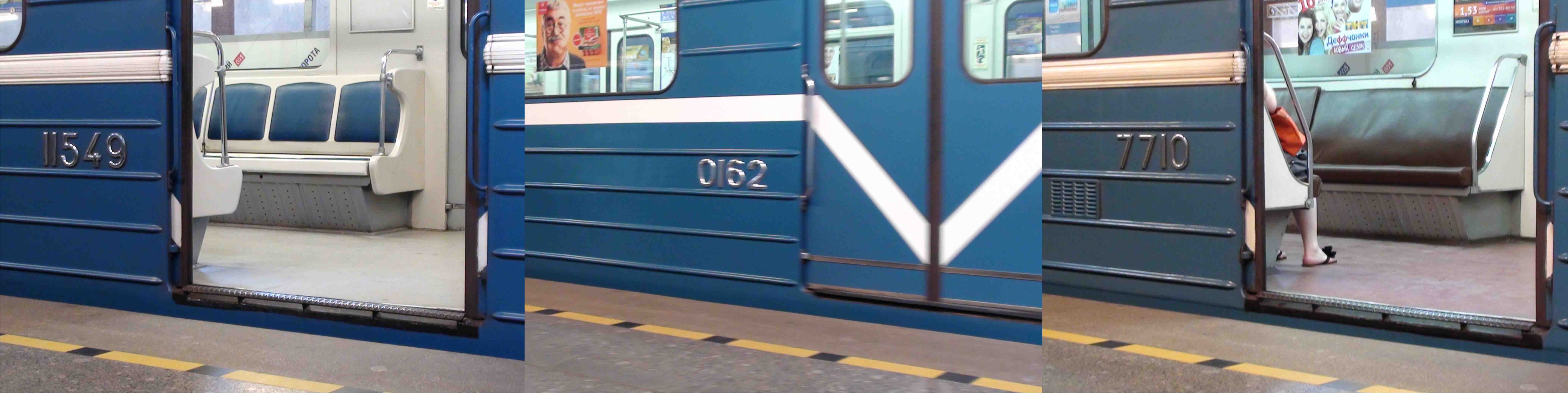

Как вариант - состав в тупиках всегда пустой, подвеска разгружена, можно делать вровень. На станции, вероятно, расчет на то, что под загрузкой вагоны осядут до уровня платформы.
Действительно, у всех разновидностей "номерных" вагонов, рейка чуток выпирает, при неполной загруженности. Как пример - Парнас. Почти пустые вагоны. Уровень завышен примерно на 8 см.
Надо будет обратить на Емы в Девяткине.
PS В "НеВе" - вровень. Ещё один плюс в сторону "НеВы". Интересно, почему на "НеВе" вровень. Из-за пневмоподвешивания?
НеВа. 58003, Приморская
Парнас, разные вагоны
