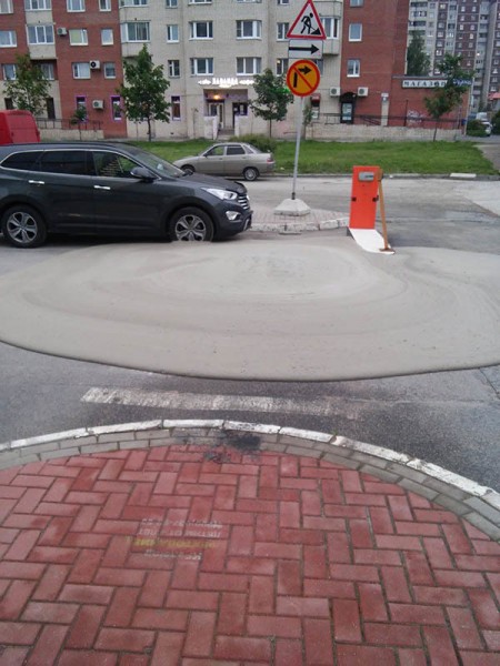

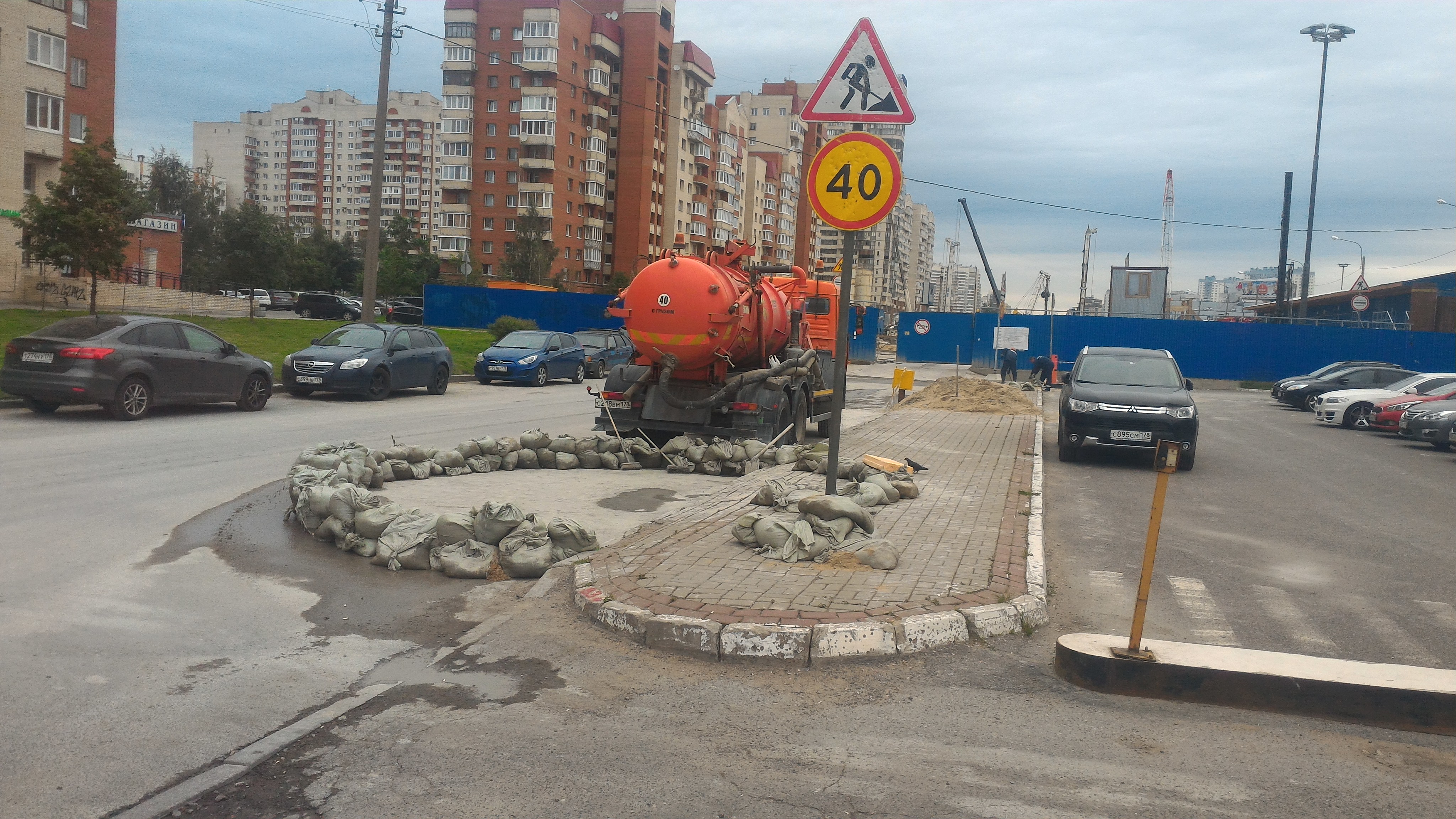

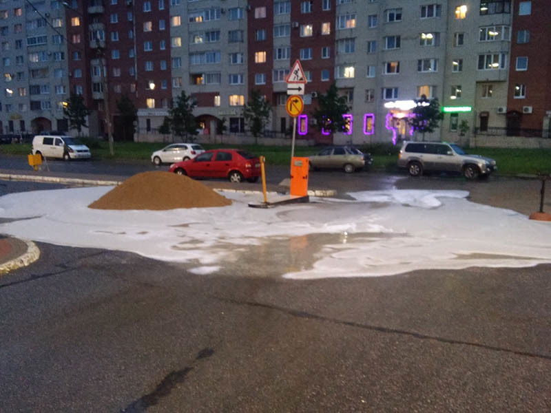

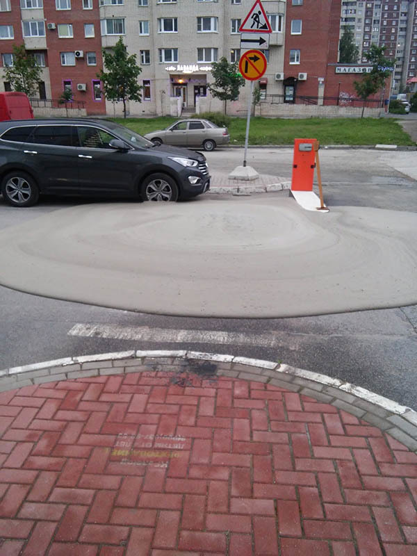

За выходные из строящегося тоннеля до «Новокрестовской» дважды били фонтаны из скрепляющего раствора. Между тем работа подходит к участку, когда надо будет уйти под Неву.
Первый подарок из подземелья пробился к жителям Приморского района поздним вечером в пятницу, 24 июня. В районе въезда на парковку ТРК «Атлантик-Сити» на Туристской улице из строящегося тоннеля метро потек бентонитовый раствор. Не успели граждане обсудить необычное явление природы, как спустя сутки, в ночь с субботы на воскресенье, в этом же районе забил еще один фонтан из воды и специальной глины.

Специальный раствор из бентонитовой глины используется при проходке для оперативного закрепления грунтов вокруг тоннеля. В противном случае может произойти осадка так называемой «дневной поверхности» – то есть земли, по которой мы ходим. Раствор подают под высоким давлением из специальных шлангов, закрепленных на щите. На языке метростроения данный процесс называется «тампонажем». Если же в грунте есть крупные трещины, то случается гидроразрыв, и раствор выходит на поверхность. Именно это и произошло в минувшие выходные на Туристской улице.
В самом «Метрострое» кивают на особенные геологические условия в районе «Беговой». «Грунт в районе проходки представляет собой насыпь, которая появилась во время возведения микрорайона и состояла в основном из строительного мусора. Данную геологическую обстановку осложняет еще и то, что под насыпным слоем находится в основном торфяник», – объясняют в компании.
При этом щит идет на небольшой глубине – 15 метров по верхнему слою тоннеля. В итоге раствор прорывается через неоднородные грунты на поверхность, хотя его и нагнетают под минимально возможным давлением в 1,6 – 1,8 бар. Случаи, зафиксированные на выходных, – не единственные при проходке тоннеля в районе «Беговой», признают в «Метрострое». Однако точное число в компании называть не стали. Но пообещали, что как только щит начнет нырять под Неву, то выбросы прекратятся: проходка будет вестись в иных геологических условиях на глубине 19 метров от дна.

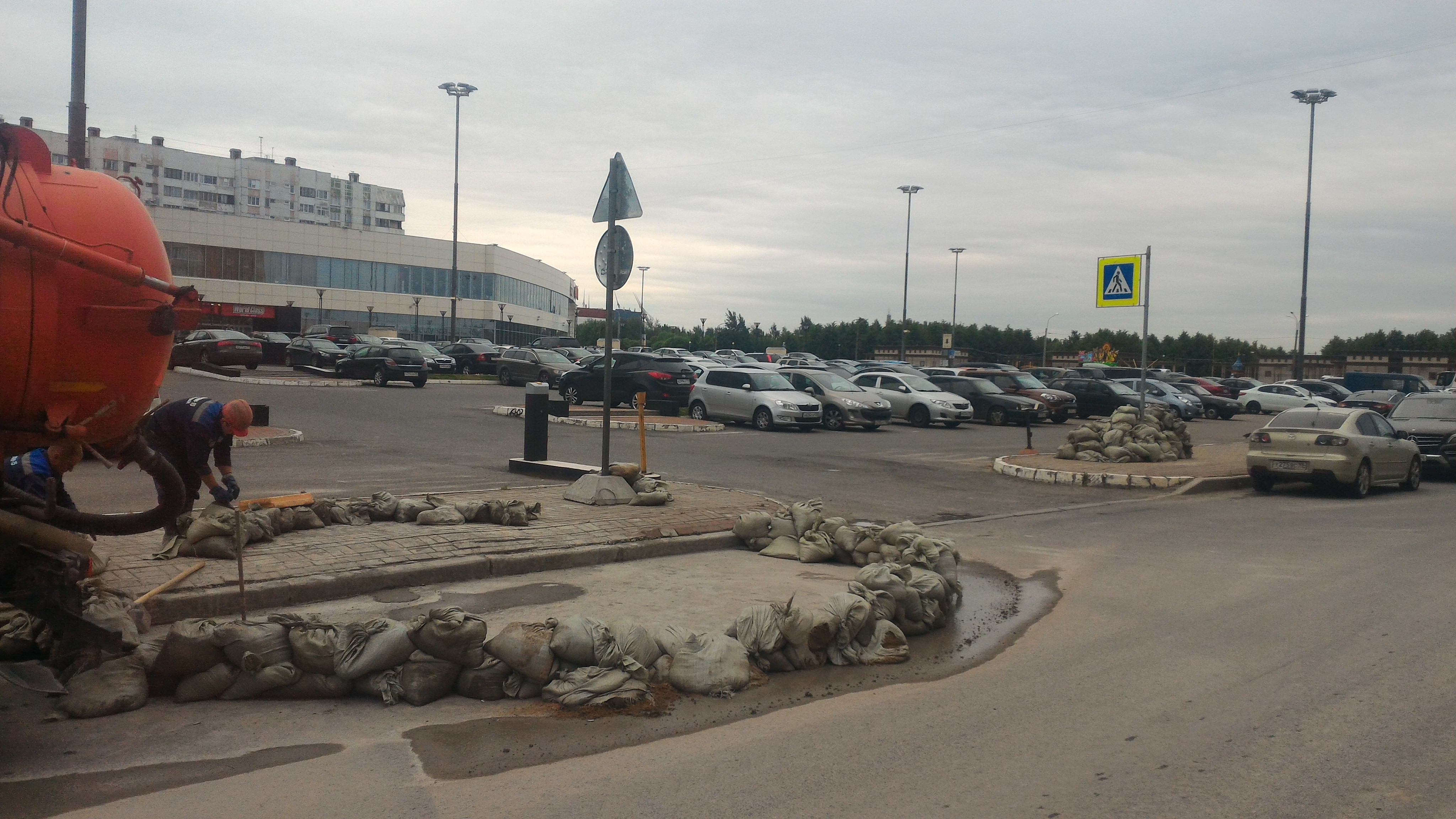

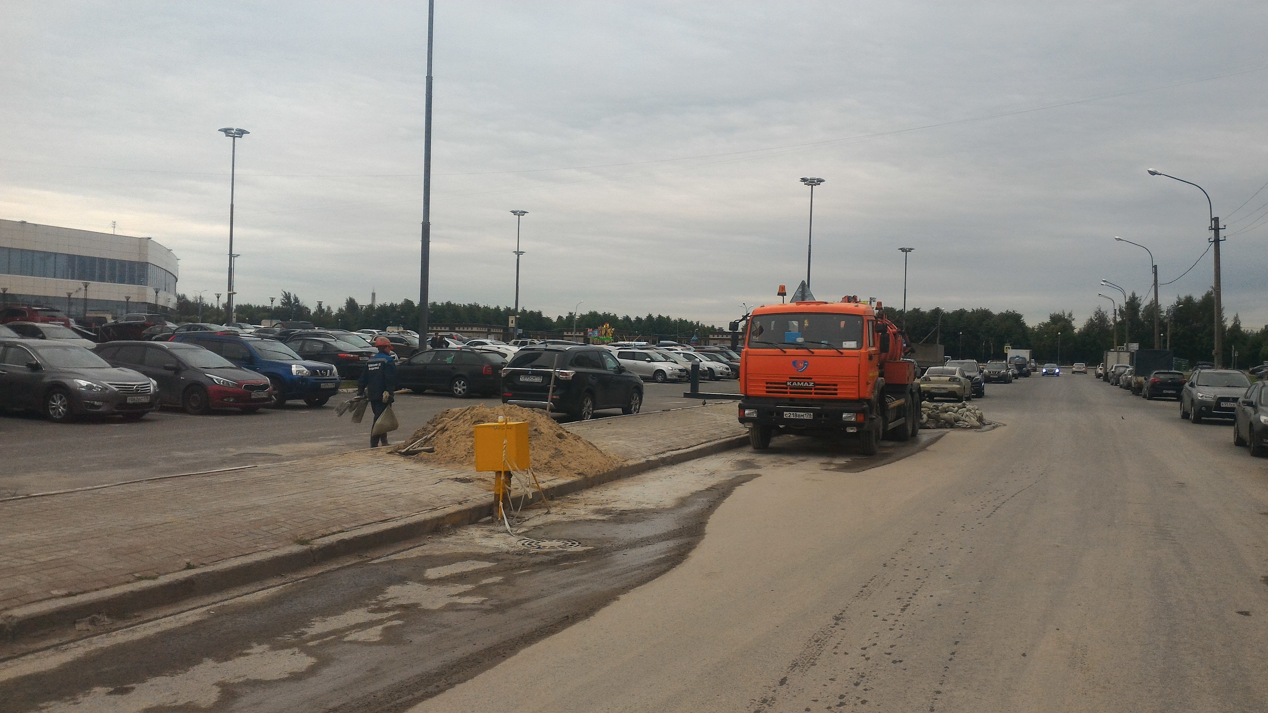

В настоящий момент, на поверхности все достаточно культурно. Почти никаких следов тампонажного раствора. Как так! Это щит так быстро покинул данную зону? Помните, на Мебельной 'вулкан' несколько дней бил.
Сообщения: 4139
Собственникам парковки радоваться надо - на халяву сделан тампонаж пустот под дорогой, дорожное полотно проседать не будет.
