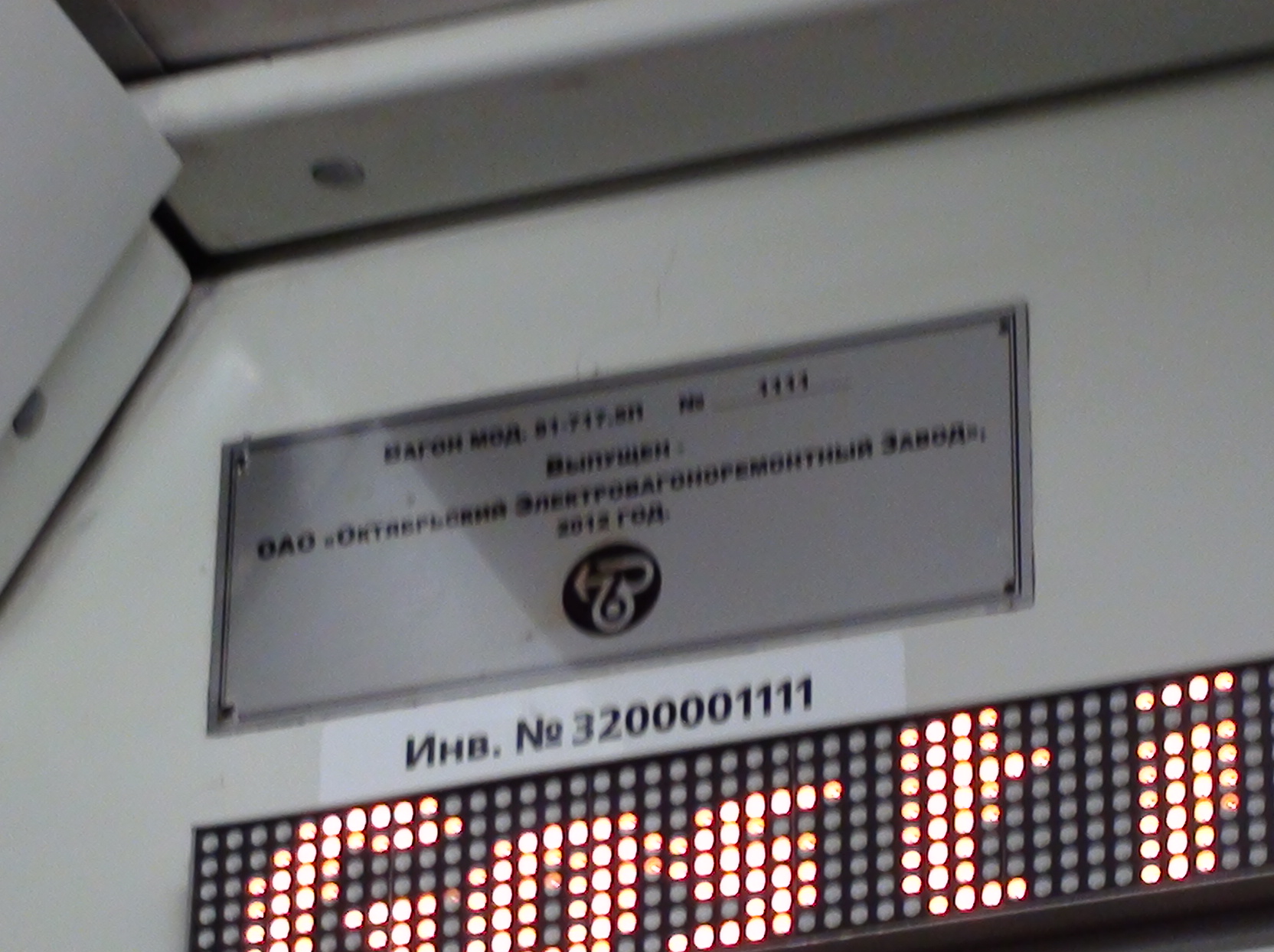

AgRiG писал(а):Что мешает наклеить как раз на фломастерную надпись?
Так и сделали. Сорри за фото. Некогда было переснимать.

Такие же висят и в вагонах ФП линии. Видать всё же закупили самоклейку и печатают на ней. Что ж, лучше так, чем маркер.

Я присоединюсь к мнению, что маркером намалевали в связи с проверкой инвентаризации, которая была тогда возможно "со дня на день" - некогда было заботиться о эстетике. А теперь туча ушла, можно и подумать, как это убрать или улучшить вид :)

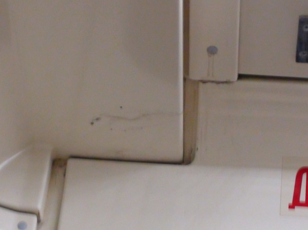

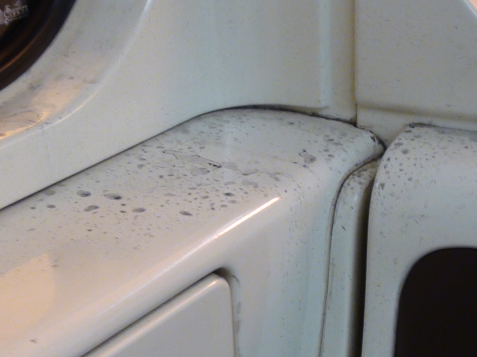

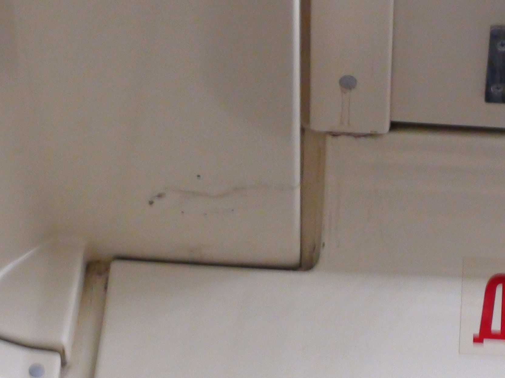

В вагоне 1121 замечена течь с потолка...Как такое возможно? И будут ли это устранять?

под дождём на улице перед подачей в туннель постоял минут 10-15 и аля-улю. ОЭРВЗ же не подводные лодки производит, зачем вагону герметичность? Ещё вариант на мойке брызнуло в воздухозаборный черпак и растеклось между потолком салона и крышей и начало искать дыр..., пардон, отверстия

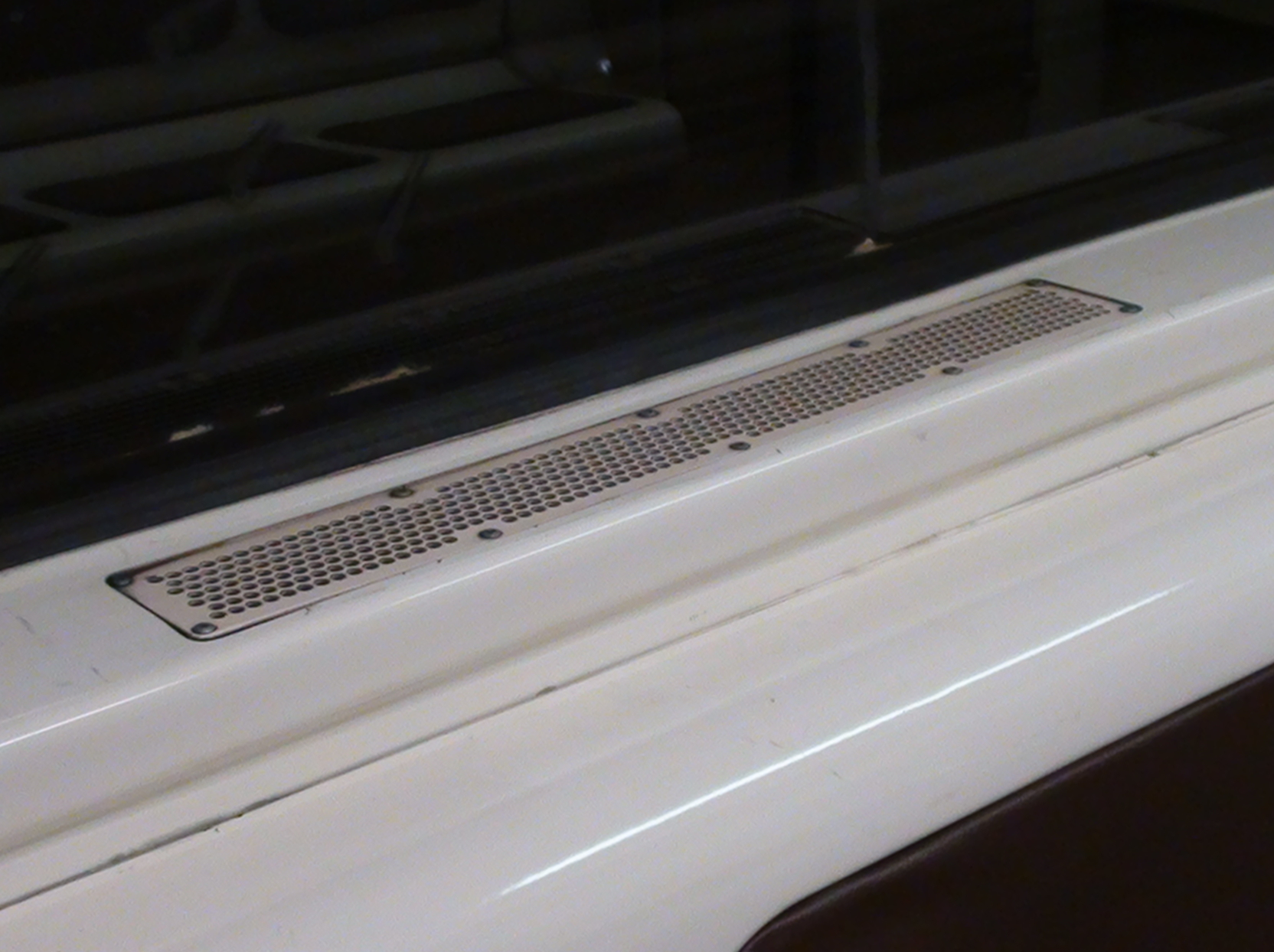

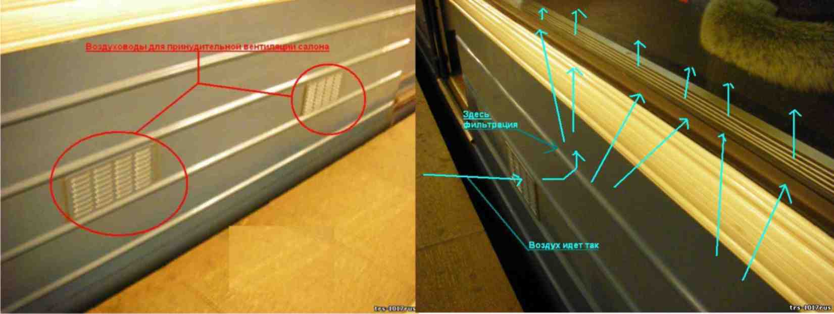

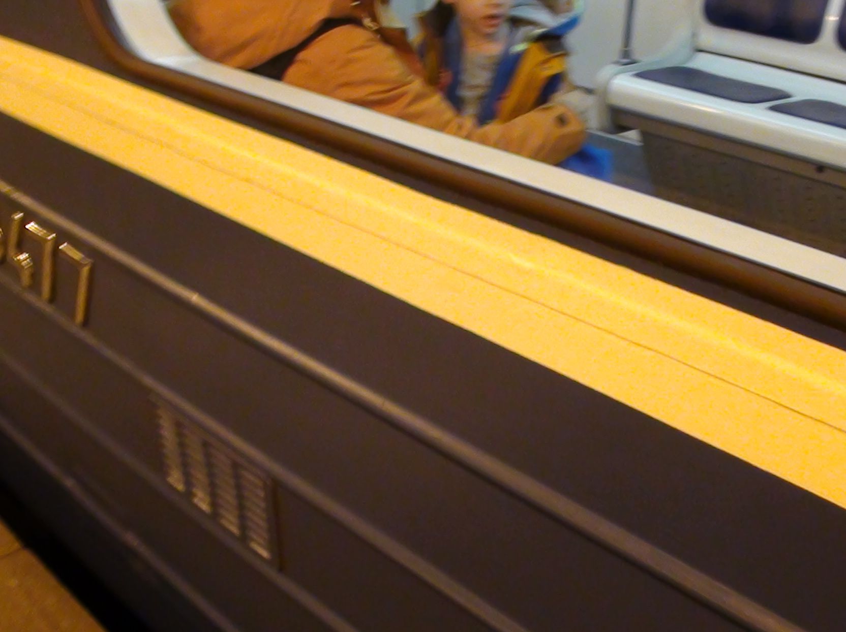

Кажется, я понял в чём дело. Дело в том, что почти на всех вагонах 81-714 и 81-717 (на которых и установлены данные комплекты ЛСК) есть притяжно-вытяжная вентиляция (решётки в оконной раме и на борту) - см. фото.
На примере 8477 мы видим, что есть решётки, но в раме отверстий под них нету!!!
Вероятно, это и есть почему так душно в вагонах .5П
А на 81-714.5П от МВМ и 81-714.5П/81-717.5П от ОЭВРЗ отверстий на борту вовсе нет!!! Как и отверстий в оконной раме.

Кстати, в Москве в салонах от ЛСК решётки всё-таки есть. И даже с наличием решёток москвичи считают его душным.
Тем не менее, у нас их вовсе нет :(

На мой взгляд, эффективность таких воздуховодов, от борта вагона к оконной раме, не высокая. Вероятно, из-за конструкторского решения. Да и сидящих у окна пассажиров, думаю, не особо радует поток воздуха в затылок. Если это не лето, конечно. Собственно, имхо, из-за этого «бортовую» вентиляцию редко используют. Другое дело воздухозаборные черпаки на крыше.

Эта нижняя вентиляция, похоже, отроду ни на одном вагоне не работала (разве что в самом-самом начале эксплуатации), так что роли не играет. Просто ЛСК не нужно было верхние черпаки "душить" такими накладками. Впрочем, наверняка техзадание таки было, так что вопросы и к заказчику тоже.
