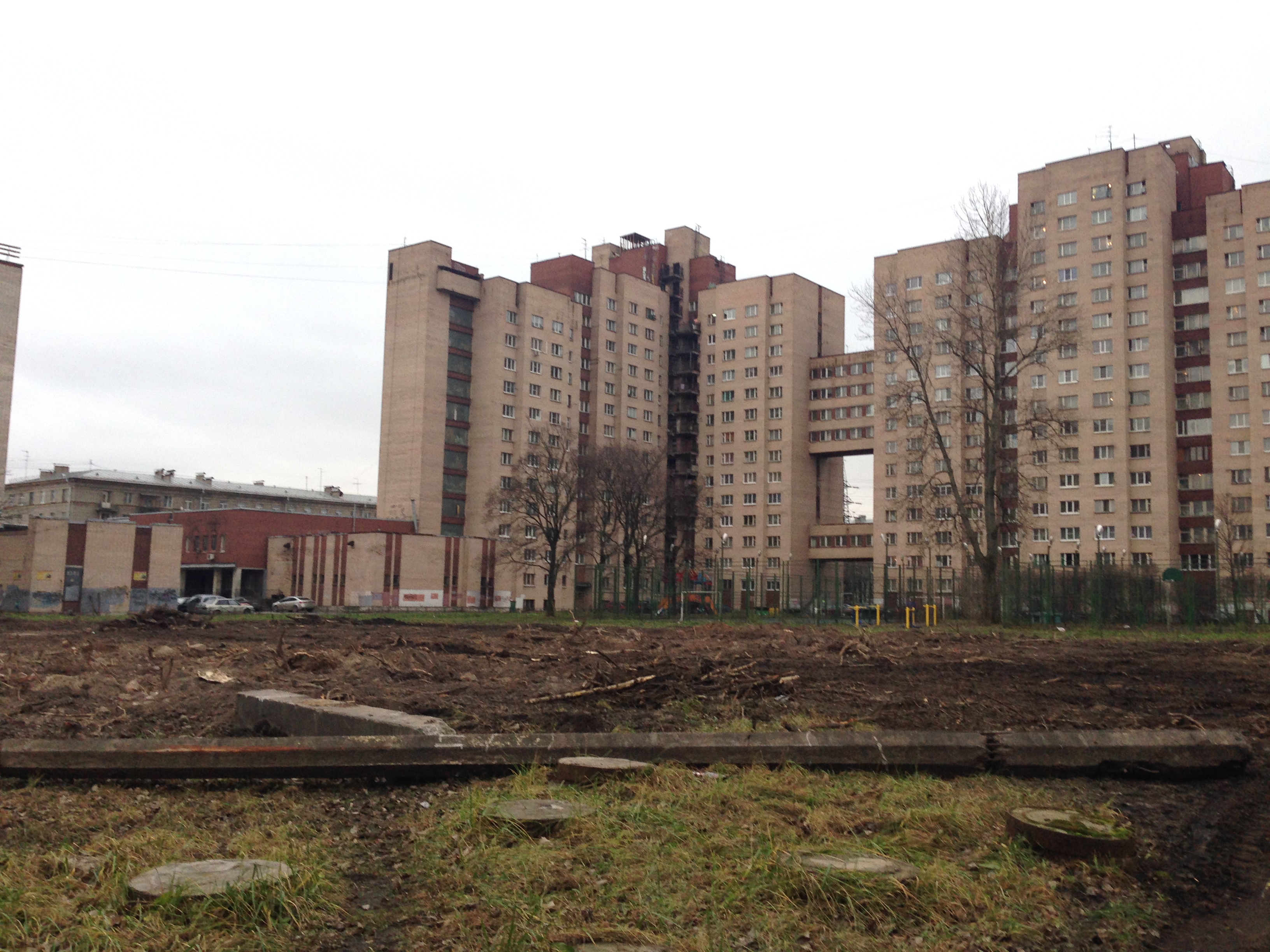

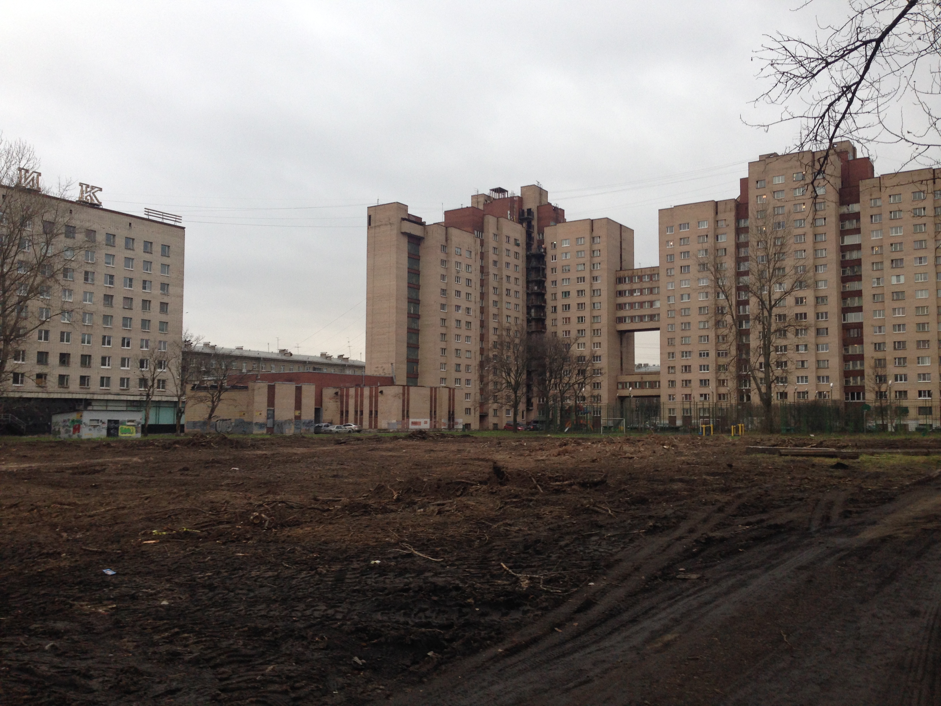

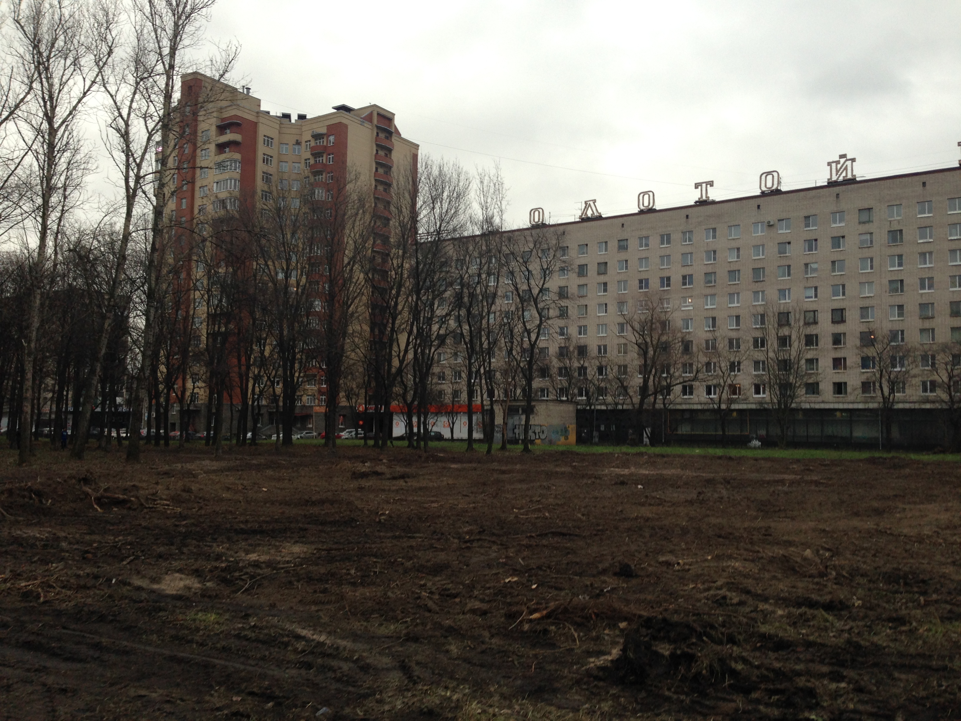

Вот сегодня заскочил.

2. Сколько всего строительных площадок будет у станции Путиловская? У меня получилась одна - в обсуждаемом месте вырубки деревьев, при этом в последствии на этой площадке будет два независимых объекта - вестибюль и станционная ВШ. Правильно?
