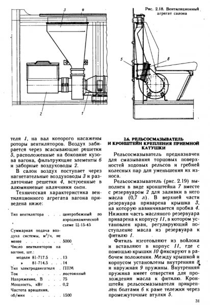

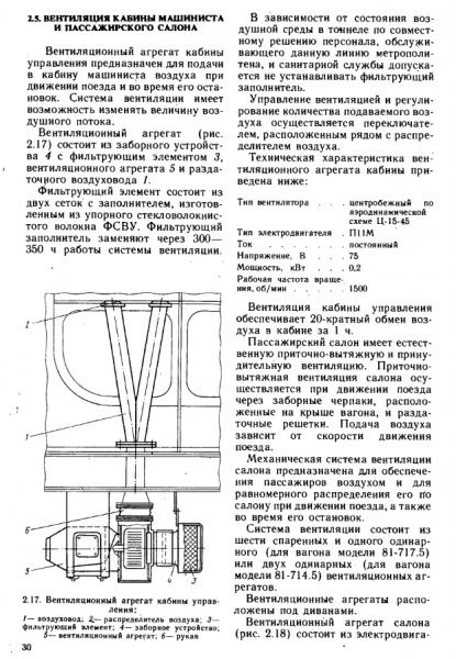

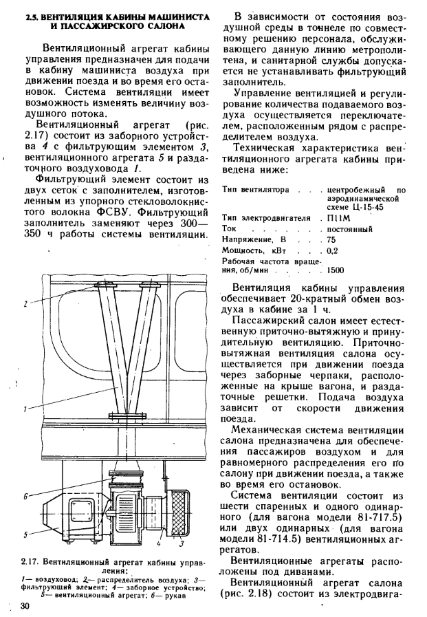

Немножко матчасти:

Интересно, такое есть в реальности?

Re: 81-717.5П/81-714.5П
Таки принудительная.
И, видимо, действительно, никогда не включается.
Эффективность, скорее всего, весьма низкая, а при работе требует довольно трудоёмкого обслуживания, до которого руки, конечно, не доходят.
Эти вентиляторы давно демонтировали. Такая вентиляция была признана неэффективной. В "улитках" накапливалось огромное количество пыли (пожароопасной к тому же).

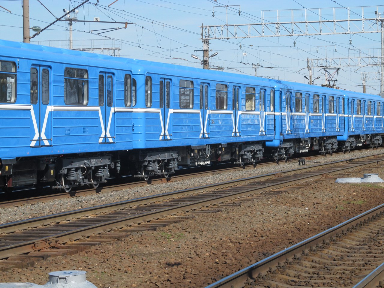

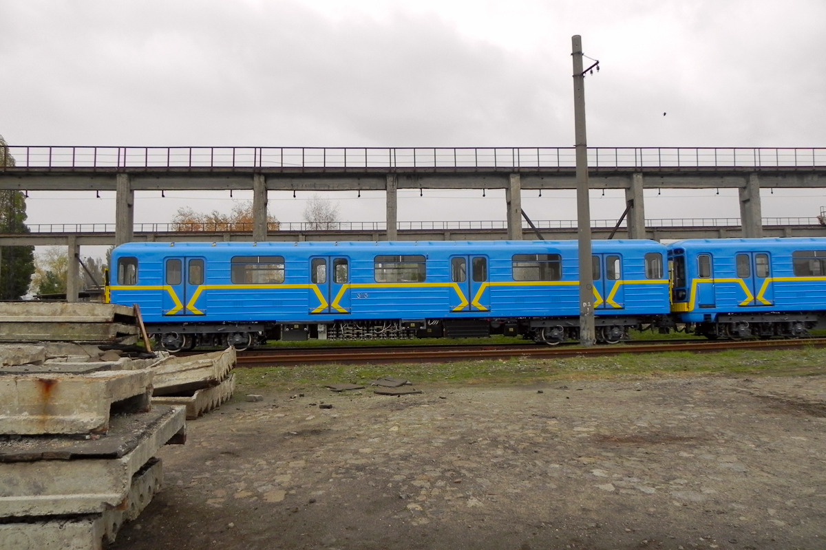

mx писал(а):Эти вентиляторы давно демонтировали. Такая вентиляция была признана неэффективной. В "улитках" накапливалось огромное количество пыли (пожароопасной к тому же).
Интересно, а когда признали неэффективность? Подозреваю, что достаточно давно - наверное даже до 90-х. Однако, по какой-то причине продолжать решётки делать, вплоть до 2014 года (см. фото вагонов 2013-2014 годов: Минский 3141 и Киевский 3113), а на .5П их почему-то перестали делать. Интересно, в чём причина/логика?
Не менее интересно, если "улитки" удалены, то почему в московских таких же салонах от ЛСК делают решётки в оконных рамах? Там получается, есть улитки?
