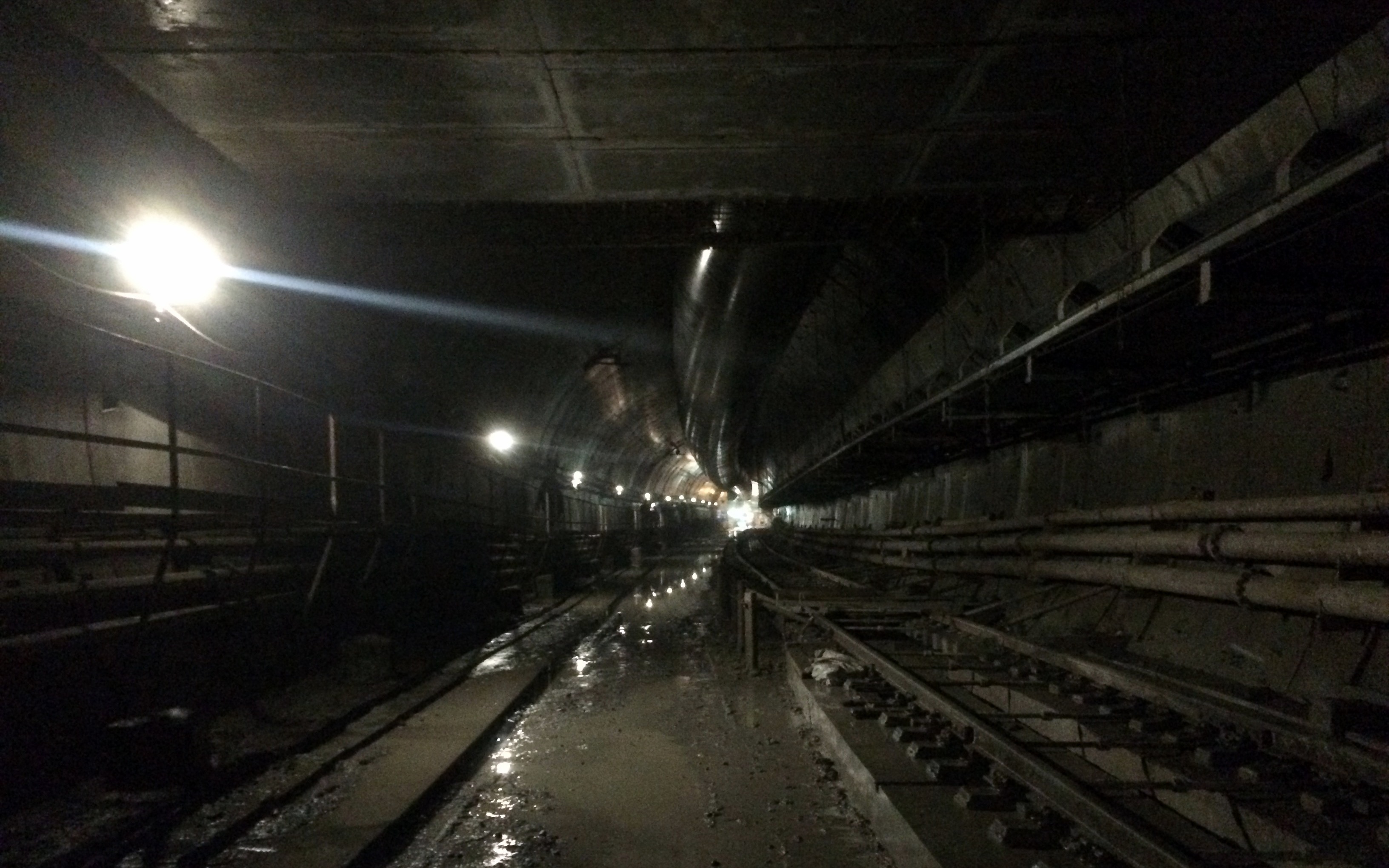

Станция Беговая.
Станция Беговая.

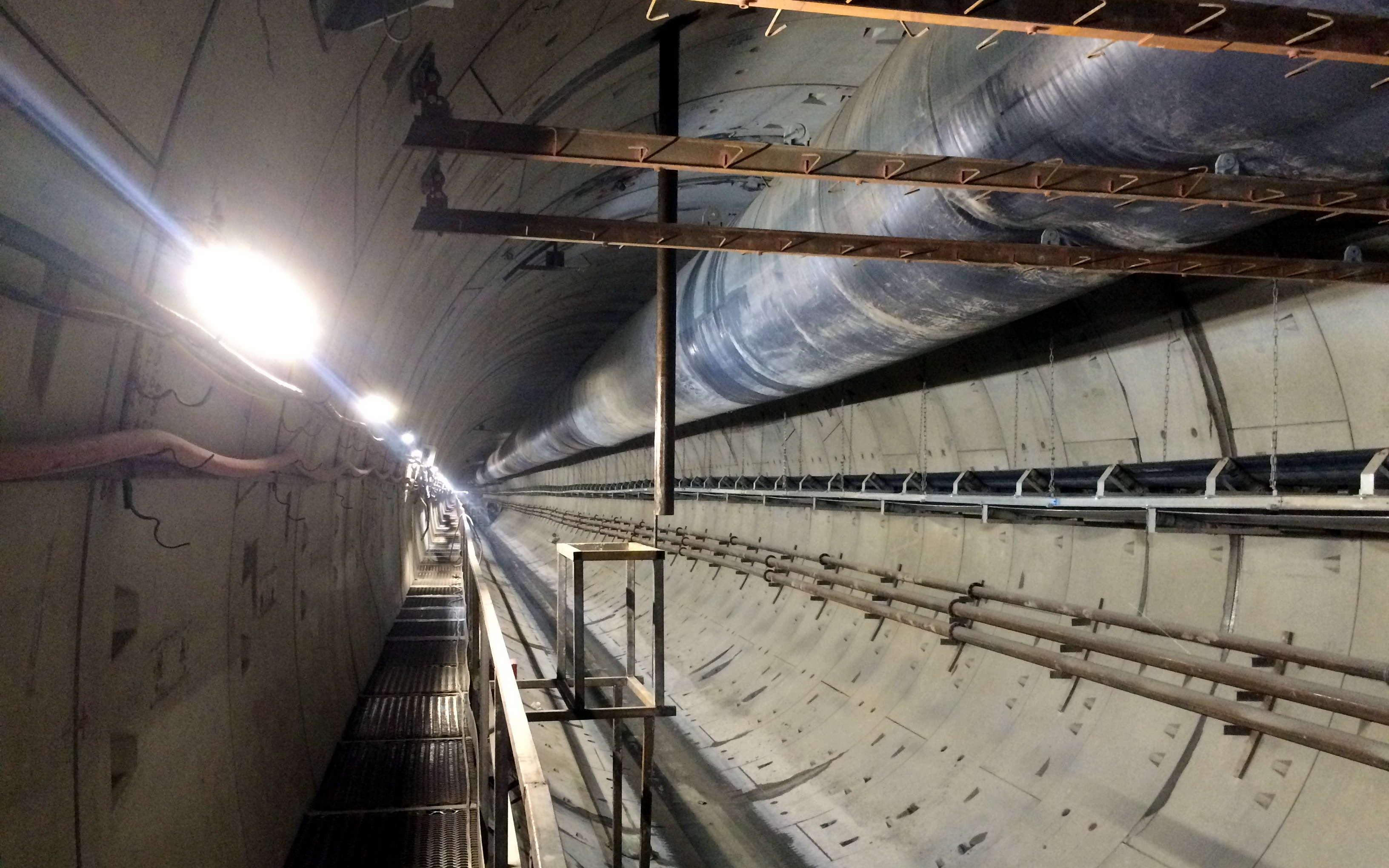

Участок НВЛ с уложенным жёстким основание по правой стороне.
Gornyi писал(а):Участок НВЛ с уложенным жёстким основание по правой стороне.
Это уже не жесткое основание. Это - путевой бетон. Жесткое основание рядом (по нему осуществляется движение транспортных средств).
SPB_Metro
Сообщение SPB_Metro »
Очень интересно!!! Спасибо за фоторепортаж. А как скруглить жидкий бетон, если туннель уходит под уклон вниз?
Что значит скруглить? Бетонная смесь - не вода. Густота смеси позволяет формировать наклонные поверхности. Чем меньше пластичность смеси, - тем проще это обеспечить.
ЗЫ: вообще-то, практически на каждом перегоне есть участки пути на уклонах. Ничего нового. Обычная практика.

Ошибся, конечно путевой.
