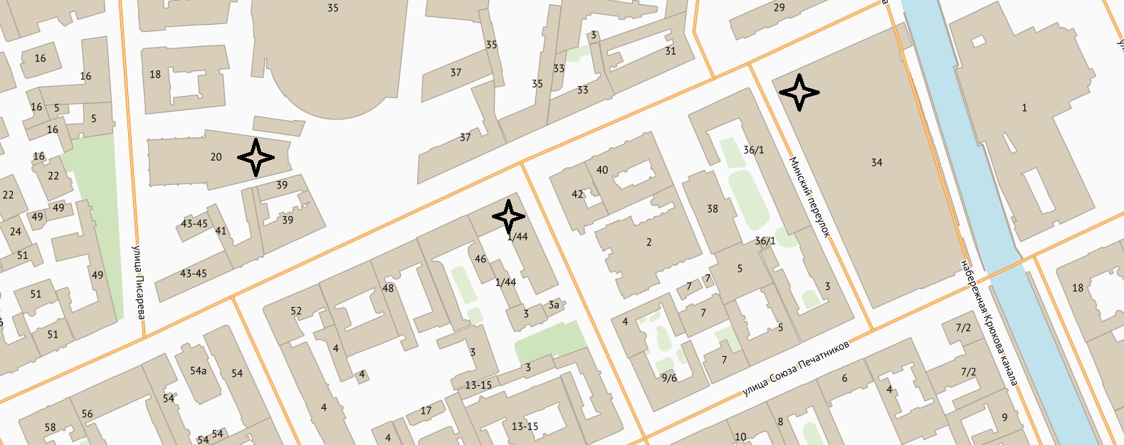

для тех, кто в танке, обозначил выход в Доме быта и различные сцены Мариинки.
