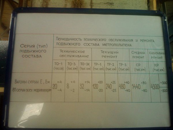

Порылся у себя и нашёл вот такую фотографию:
© Просторы интернета
Как мы видим, период ТО допускает погрешность +- 4 часа. Что же мешает тогда загонять состав в ПТО на пару часов позже или раньше? Не обязательно именно это происходит на Спасской, а вот у меня на родной Приморской регулярно утром, кажется часов в 8 (пока я ездил в это время), поезд загоняли на 5-ый путь. Почему бы не в 6 или 10 утра?

Чтобы убрать состав в ПТО на линии или в депо нужно учитывать массу факторов: сохранение парности, пробег состава от ТО до ТО (исключая перепробег),наличие свободных канав для осмотра,наличие рем. персонала (в ПТО на линии ремонтники работают только в день; в депо - круглосуточно) и т.п. Все эти факторы суммируются и учитываются при составлении графика движения. В дальнейшем всё это вместе взятое влияет на составление графика работы машинистов. Всё взаимосвязано.
Приведу пример:
Возьмём некое ПТО на линии (в тупике). В день туда на осмотр заходят 3-4 состава. Ещё 1-2 заходят на отстой вечером (ПТО уже не работает. Смена у ремонтников начинается в 8-00 и заканчивается допустим в 16-00 - 17-00). Ещё один состав ставится в тупик уже поздно вечером на ночной отстой. Нам интересны дневные ремонтные составы (осмотр-ремонт в объёме ТО-1). Полный цикл обслуживания одного состава составляет примерно 2 часа. За это время происходит следующее: непосредственно постановка состава в тупик, проверка тормозов и затормаживание состава стояночными тормозами, выключение состава и снятие высокого напряжения с контактного рельса в тупике,осмотр состава снизу и сбоку, устранение неисправностей (если они есть), перерыв на обед у машиниста (если это заложено разбивкой смен),уборка состава, выдача готовности на состав мастером ПТО, подача напряжения на КР,включение состава машинистом, откачивание воздуха и зарядка воздушных магистралей, проверка тормозов на составе, доклад поездному диспетчеру о готовности к работе, выход на линию согласно графику движения.
Т.е. грубо: за 8 часов работы ПТО происходит плановое обслуживание 4 составов по 2 часа на каждый. А теперь попробуйте сбить,например третий по счёту заходящий на ТО состав, и возьмите его на час раньше или позже. Что получится? Полная задница. Второй состав ещё не осмотрели (или не отремонтировали), а его уже выдавать нужно( если третий берём на час раньше). А включать его когда,а откачиваться ему когда, а тормоза проверять??? Плюс к этому в графике не будет заложена выдержка у впередиидущего и сзадиидущего поездов на соседних станциях, а значит вклинивая между ними незапланированный состав мы сбиваем график движения и создаём опоздание. Если взять третий состав на час позже, то мы получим простой ремперсонала в течении часа и незавершенность неких технических операций по окончании рабочего времени у этого самого персонала (в 16-00 люди встают и идут домой на совершенно законных основаниях, а чтобы устранить ремонтную заявку их нужно будет оставлять на переработку, которую потом необходимо будет оплатить). И зачем, с позволения сказать, вся эта кутерьма?

Опять - двадцать пять.... Не ставят в тупик составы просто так. Когда вздумается. Если состав убирают в 18.30, значит именно в это время он не востребован на линии и возможно даже будет мешаться. А в депо его взять нет возможности, например. Вот и ставят в тупик. И таких составов несколько может быть. Заход одного подстроен под выход другого. Сбейте по времени один состав и всё пойдет наперекосяк.
А,вообще, делать выводы по обстановке на линии на основании беглого взгляда на одну станцию, не обладая полной картиной происходящего это, на мой взгляд, как смотреть вперёд не дальше своего носа.
