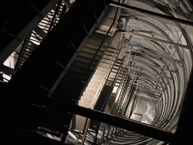

Ignat писал(а):Но, как понимаю, людской ходок в нечетных будет стандартный, ибо в ствол перегонной шахты, который меньшего диаметра, чем станционная, не получится запихнуть двухмаршевую лестницу, что требуется для эвакуационного выхода.
Разница в диаметрах вентшахт совсем невелика: у нечётных внутренний диаметр 5,1 м, у чётных - 5,6 м. Да и делать двухмаршевую совсем не обязательно. Можно обойтись одномаршевыми с круговыми обходными площадками.
Вот Вам московский пример (фото найдено в сети):
