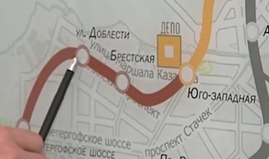

https://www.ntv.ru/video/2412562 последние ноаости

О да, надеюсь, эта схема актуальная.

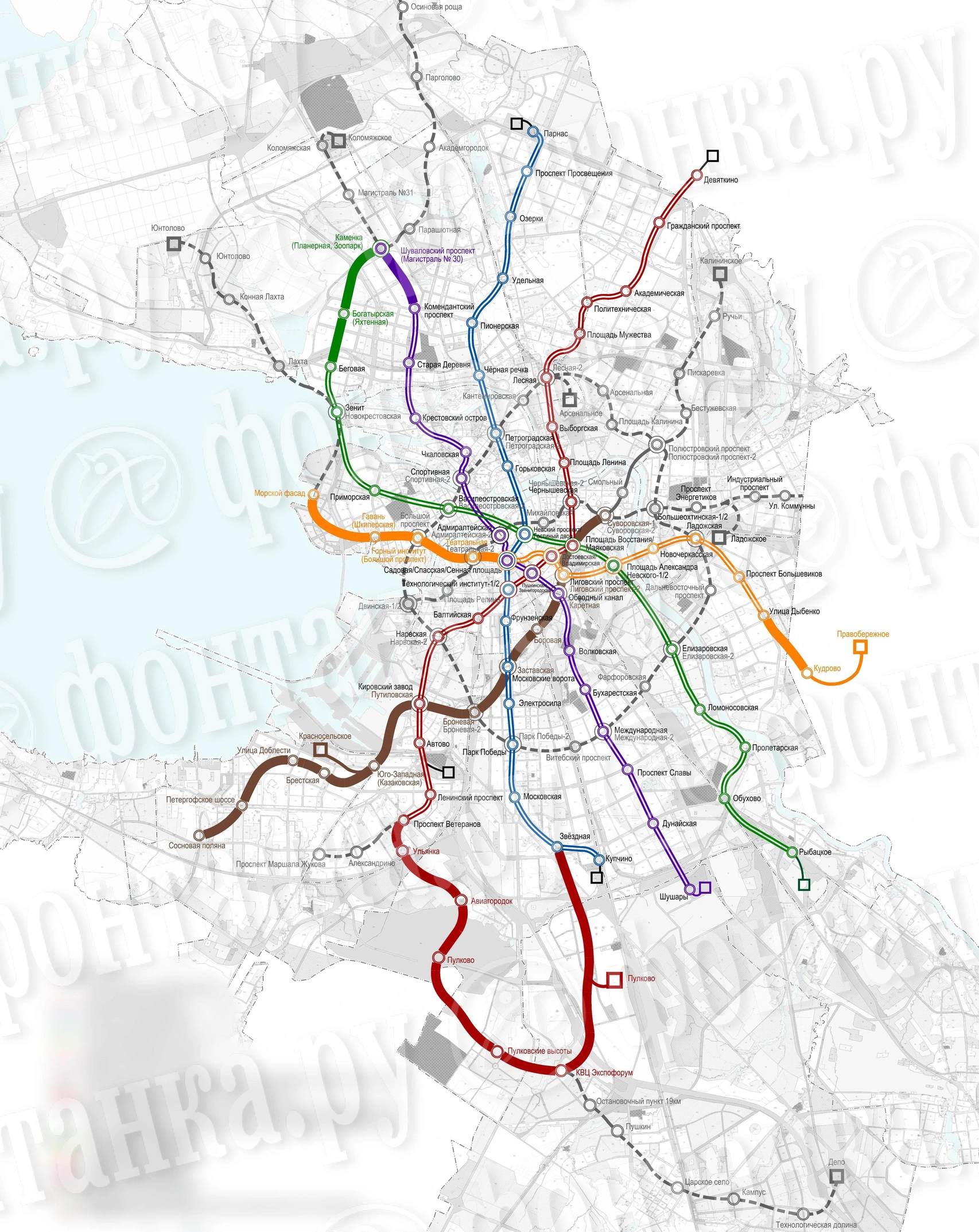

Схема из статьи Фонтанки Ну, давайте считать. Какие станции метро Смольный планирует построить до 2030 года: https://www.fontanka.ru/2025/05/24/75498854/.

Из интересного - Сосновая Поляна переехала в Солнечный Город, да и Брестская перестала быть на окраине.
Хотя и странновато, что выходы Жукова и Александрино также мигрировали на юг.
Но то, что ни ККЛ, ни какая-либо из вилок КВЛ не используется как ТПУ с потенциальным Петергофским диаметром (все возможные пересадки будто бы специально удалили от станций ЖД) - это конечно эпик фейл. Разве что на Ульянку двигать текущее Дачное.
Бегловскую петлю серьёзно комментировать не хочется.

Ульянка как потенциальный ТПУ вполне может быть не хуже Лигово.
Но вообще, конечно, хотелось бы и пересадку с ж/д на ККЛ где-нибудь на её западном конце, дабы лишний раз не перегружать КВЛ, либо не тащить всех на неудобную Броневую.

Cypok писал(а): 25 май 2025, 23:14 Схема из статьи Фонтанки Ну, давайте считать. Какие станции метро Смольный планирует построить до 2030 года:
Конкурс детских рисунков)))
