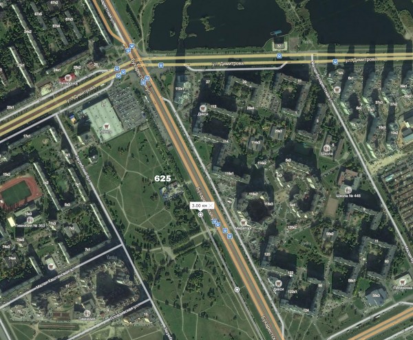

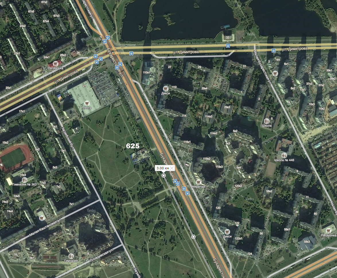

как-то незаметно прошёл очередной юбилей - 3000 метров на прошедшей неделе...
а так... 1709 шт/3076, почти за месяц(33 дня) - 365,4 метра - пока самый быстрый месяц, несмотря на остановку на профилактику...

Это получается, что уже почти до 625-й шахты дошли?
Кстати, а как с ней дела обстоят? Прошли/проходят?
