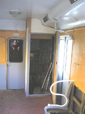

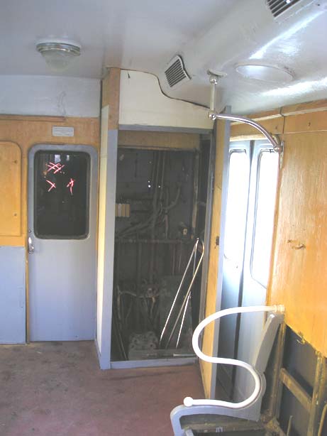

В целом, там то же самое. Дверь в кабину цела (ну там краска на стекле поцарапана). За машинистом - шкаф под электрооборудование (пустой), явно самопальный, со стенками из современного пластика и частично фанеры.

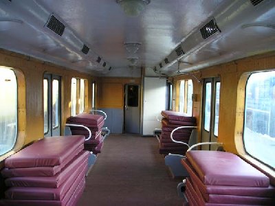

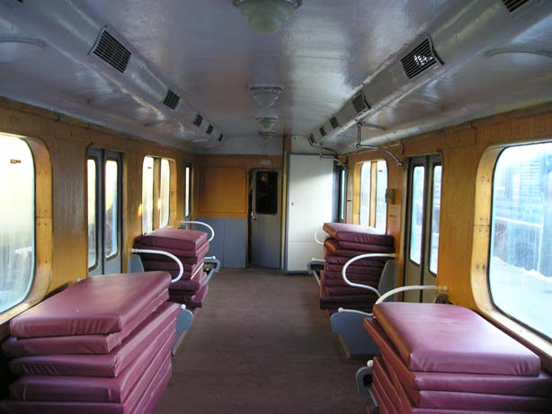

Уже на территории музея...
сиденья (пока без петель чтоб их повесить) и поручни на месте. Шкаф хорошо виден за машинистом.
Салон Д в музее на Сеятеле

Содержимое шкафа: видно, что линкруст есть только выше уровня дверей. Похоже, что мы так это и оставим.

мда... поручни и сиденья оставляют желать лучшего.
В Дшках должны быть пухлые пружиннные сидушки

Сообщение belyakin »
Ну, спасибо, что нам такие сделали в ТЧ.
Кто бы смог пружинные изготовить - я уж не знаю...
Пружинных родных у нас - 2.
А поручни покрыли полимером, тоже в ТЧ.
Хорошо, что такие есть!
Нам в Новосибирске с этим трудновато - вагонов таких сроду не было.
Этот - единственный. Был ещё один - давно порезали.
Помогите с поручнями!
