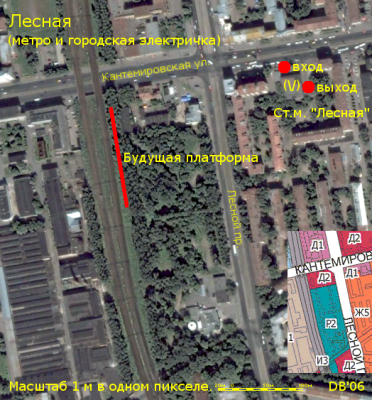

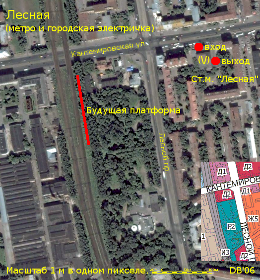

Лесная и Кушелевка - Re: Городская электричка в Петербурге - конкурсная работа
Во-первых, обновил схему, касающуюся "Лесной". Прошу уточнить, что там всё правильно отображено. Правда, возник большой вопрос - вы платформы в разных направлениях собираетесь делать разными? И вообще, какой характер движения предполагается на ст. "Лесная"?
Во-вторых, у меня возникла мысль - пересадочный узел на "Лесной" играет ключевую роль с точки зрения обеспечения пассажиропотока (привлекательности системы для пассажиров). Но с другой стороны из-за него поезда не могут спокойно идти от "Лабораторной" до "Ланской". Теперь прошу посмотреть на вторую схему, взятую с maps.yandex.ru. Там точкой "1" отмечено место, где совершенно не напрягаясь можно поставить наземный вестибюль. В точке "2" поставить вестибюль чуть посложнее, но зато перспективнее - можно сделать хороший переход, а также там вполне может начаться активная застройка. (Надо будет поспрашивать, предполагался ли там в перспективе второй выход.) Правда, проект сразу удорожается как минимум на 60 млн. $, что, конечно, плохо.
- Вложения

2 Dr Bug
Все же места у Лесной вполне достаточно для платформ - я специально съездил и посмотрел. Следует понимать, что у Лесной, скорее всего, придётся достроить доп. пути для 7 маршрута (иначе будет чрезмерная нагрузка), но это отдаленная перспектива). А 1 и 2 будут ходить по путям соответственно Приозерского и Выборгского направления. Обороты должены быть несколько дальше - между ул А. Матросова и Литовской.
Идея с вторым выходом неплоха, мы тоже её обсуждали, но пришли к выводу, что это противоречит основным задачам - экономичности и быстроте воплощения. В принципе, в далёёёком будущем, когда задумаются о ликвидации Фин бана и тупиковой ветки к нему, тогда и можно будет вернуться к масштабам транспортного строительства в районе 1-ого Муринского, а пока можно обойтись и так. Насчет прямого сообщения м\у Ланской и Лабораторной - нужно ли оно?
Лабораторную лучше оставить на месте, а у Богословского кладбища станция в краткосрочной перспективе не нужна. Пр. М. Блюхера - ничего себе гиблое место - оно цветёт пышным цветом и зацветет еще пуще, когда с востока разрастётся промзона. Станция Полюстрово - по идее, пересадка на транспорт к Ржевке-Пороховым, а станция в районе Партизанской ул. - тоже очень отдалённая перспектива.
На Парнасе, как и почти везде, мы не намерены строить доп. пути на удалении от существующих - лишь достроить второй путь на магистральной линии и станцию, то есть железная дорога так и останется южнее ТЧ-6. Ж-д станция Парнас должна находиться в створе ул. Симонова, а ст. Выборгское шоссе - у угла шоссе и Суздальского проспекта (западнее шоссе)
Пассажиропотоки мы считали по большей частью, с помощью наблюдений (да простит нас его профессиональное высочество diver79), а также ориентируясь на расчетные показатели надземного экспресса (и делили пассажиропоток на 5 - те наврали с три короба).
