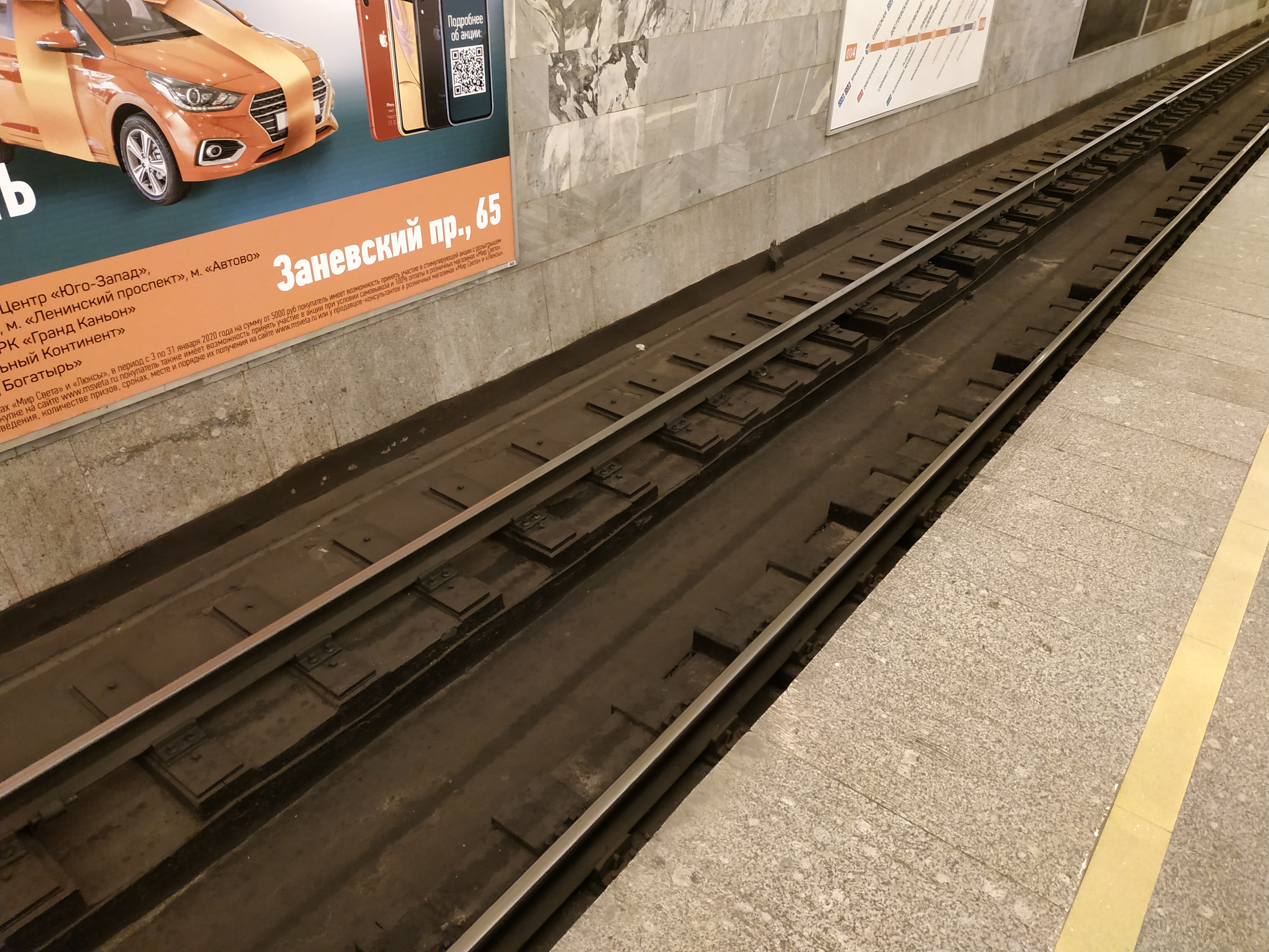

Есть вопрос, интересующий меня достаточно давно. На односводчатых станциях Правобережной линии, между полушпалками и креплениями рельс имеются проставки, и самое интересное то, что они располагаются только под рельсом, который ближе к путевой стене. Для чего так сделано? На односводах КВЛ такого нет, на других линиях пока не обращал внимание, так как бываю там не так часто. У меня есть пара версий, но хотелось бы сначала услышать мнение того, кто может быть более компетентен в теме. Для наглядности прикрепляю фотографии пути с Ладожской.
- Сообщения: 14709
Re: Шпалы
Под воздействием давления на верхний свод произошло кручение опор, что вызвало перекос между рельсовыми нитями: нить у путевой стены просела, а у платформы - приподнялась. За счет установки фанерных прокладок разница между головками рельсов была скомпенсирована.
На односводах КВЛ ширина платформ и, соответственно, величина пролёта свода - меньше. Тем более, что это были самые первые односводчатые станции в нашем городе и технология их строительства несколько отличалась от односводчатых станций, сооружавшихся позднее: опорные тоннели сооружались вручную из тюбингов и имели лучшее сцепление с породным массивом. Видимо, поэтому на станциях КВЛ не было такого кручения опор.
NeoNavigator писал(а):На односводах КВЛ такого нет

Спасибо за развёрнутый ответ. Это было одним из моих предположений. Наверное это стало одной из причин отказа от строительства станций такого типа.
