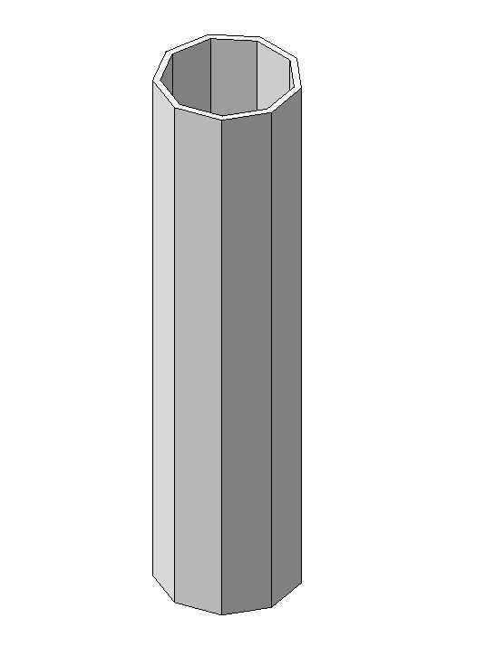

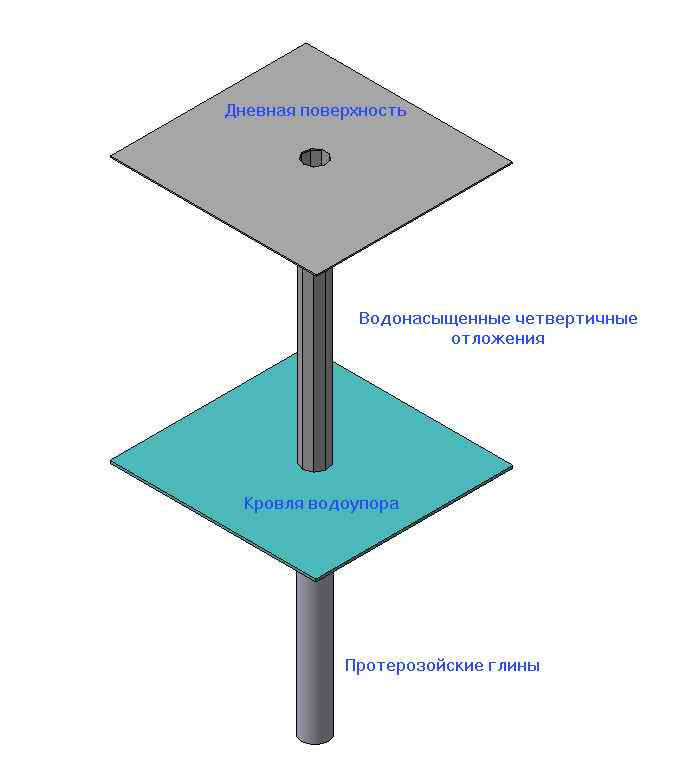

Предполагаю будет примерно так:
paruv
Сообщения: 836
Станция метро: Владимирская
Сообщение paruv »
в принципе все верно, только внутри "стены в грунте" будет еще доп.гидроизоляция и монолитная ж/б рубашка толщиной 200мм (чтобы придать стволу внутри форму круга :) ) и
