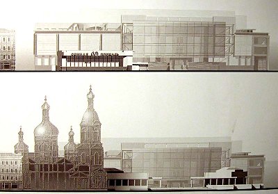

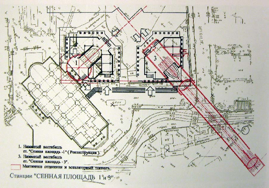

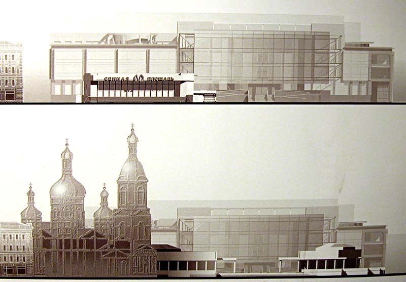

Повешу и здесь эти схемы. Восстановлению церкви мешает нынешний вестибюль "Сенной площади", заходящий на пятно на котором стояла церковь. Для восстановления требуется разборка вестибюля и вывод НХ "Сенной площади" в подземный вестибюль. Это и есть цена вопроса. НХ "Спасской" ничем конечно не мешает, но поскольку по последним соображениям предполагается совместить выходы "Спасской" и "Сенной площади" в одном здании то и рассматривать вопрос восстановления думаю надо здесь.
На схемах один из предполагавшихся вариантов. На плане видно что кому мешает.
