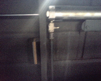

mx, а разве на последних вагонах не другие демпферы?? Резина стояла раньше, а теперь вроде как какие-то пружины...
Уточню этот момент и расскажу...
Сообщения: 4119
Пружины? Не обращал внимания, посмотрю как нибудь. Вроде обычная калабаха резиновая.

mx, смотри новые вагоны.. Точно знаю, что вроде как оборудовались новые вагоны из составов в ТЧ-3 и ТЧ-5....
Сообщения: 4119
Re: Скорость открывания дверей
Посмотрел все последние вагоны и мытищенские и вагонмашевские - везде стоят обычные резиновые отбойники. Вот фотка (плохая только, телефоном, вагон московский ). Кстати сверху - дверной цилиндр, а регулятор на нём около трубы - это и есть пневмодроссель для регулировки скорости дверей.

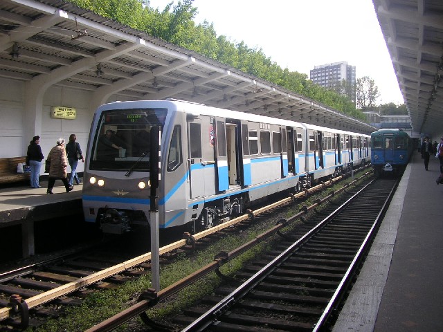

прислонно-сдвижные двери используются только на вагонах Русич и вагонах Крюковского производства, использовать такие двери на горлифтах будет проблематично, поскольку дверь как правило выходит за стандартный габарит.
Приемущество таких дверей, улучшенная звуко- и теплоизоляция вагонов.
Недостаток - сложный механизм дверей, не приспособленность дверей к большим пассажиропотокам, чаще выходят из строя

Вот прислонно-сдвижные двери (то что они не с той стороны открыты это всего лишь обкатка)
