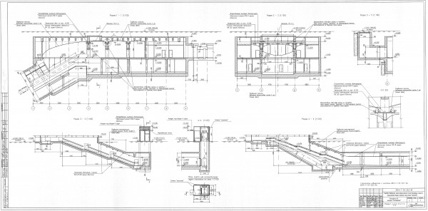

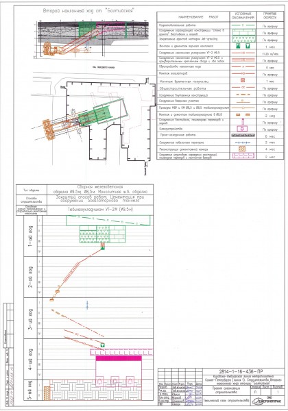

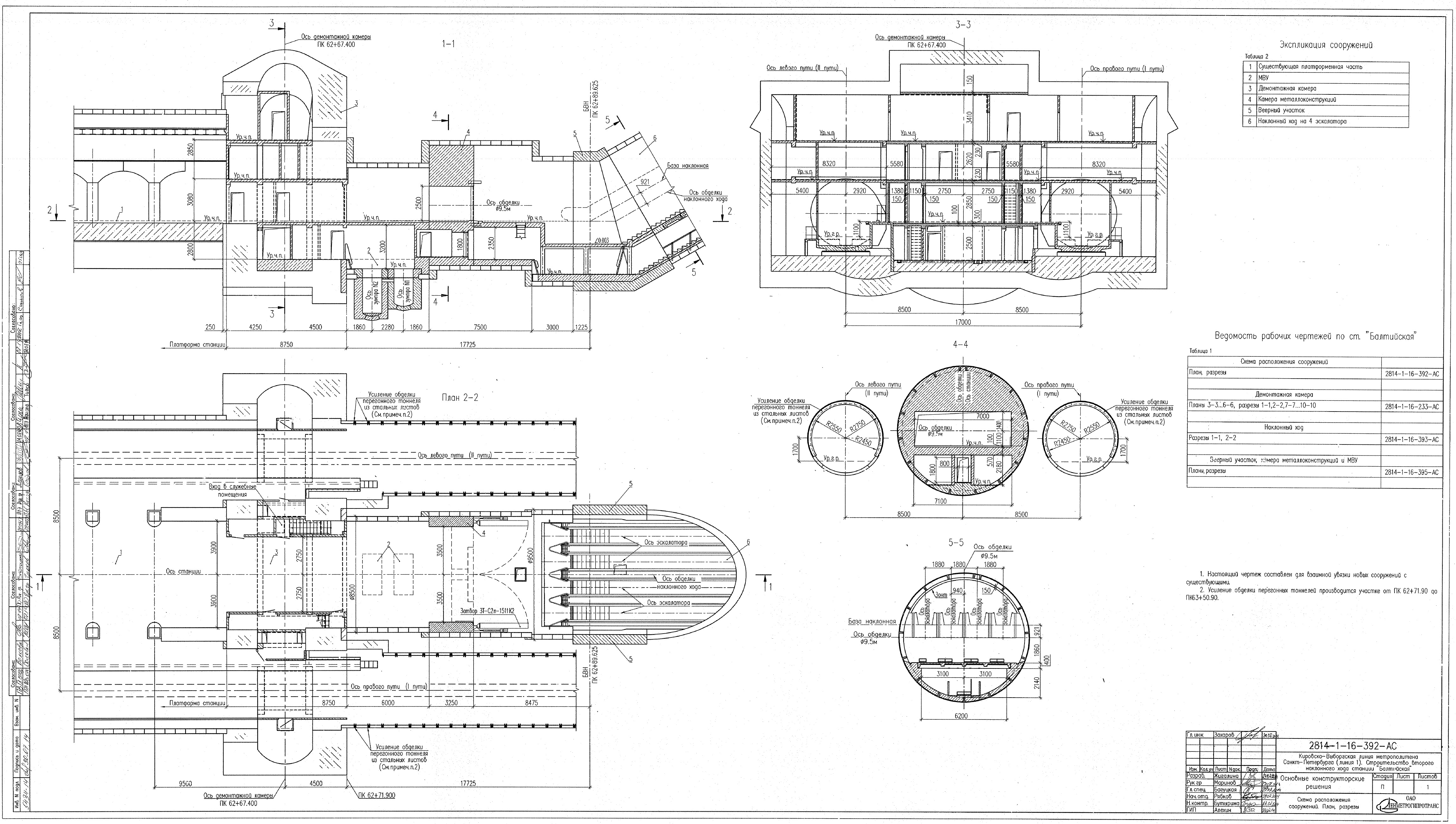

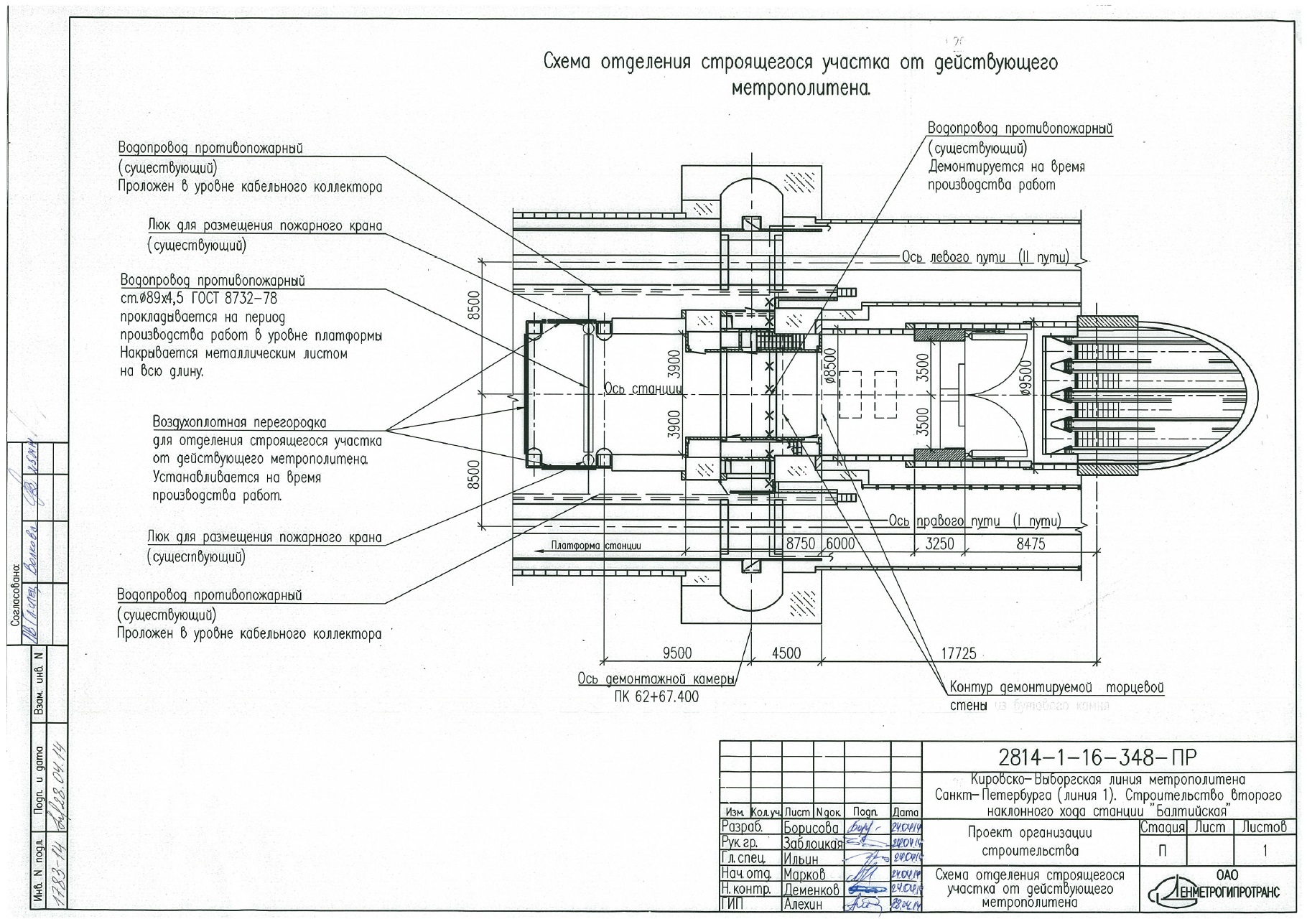

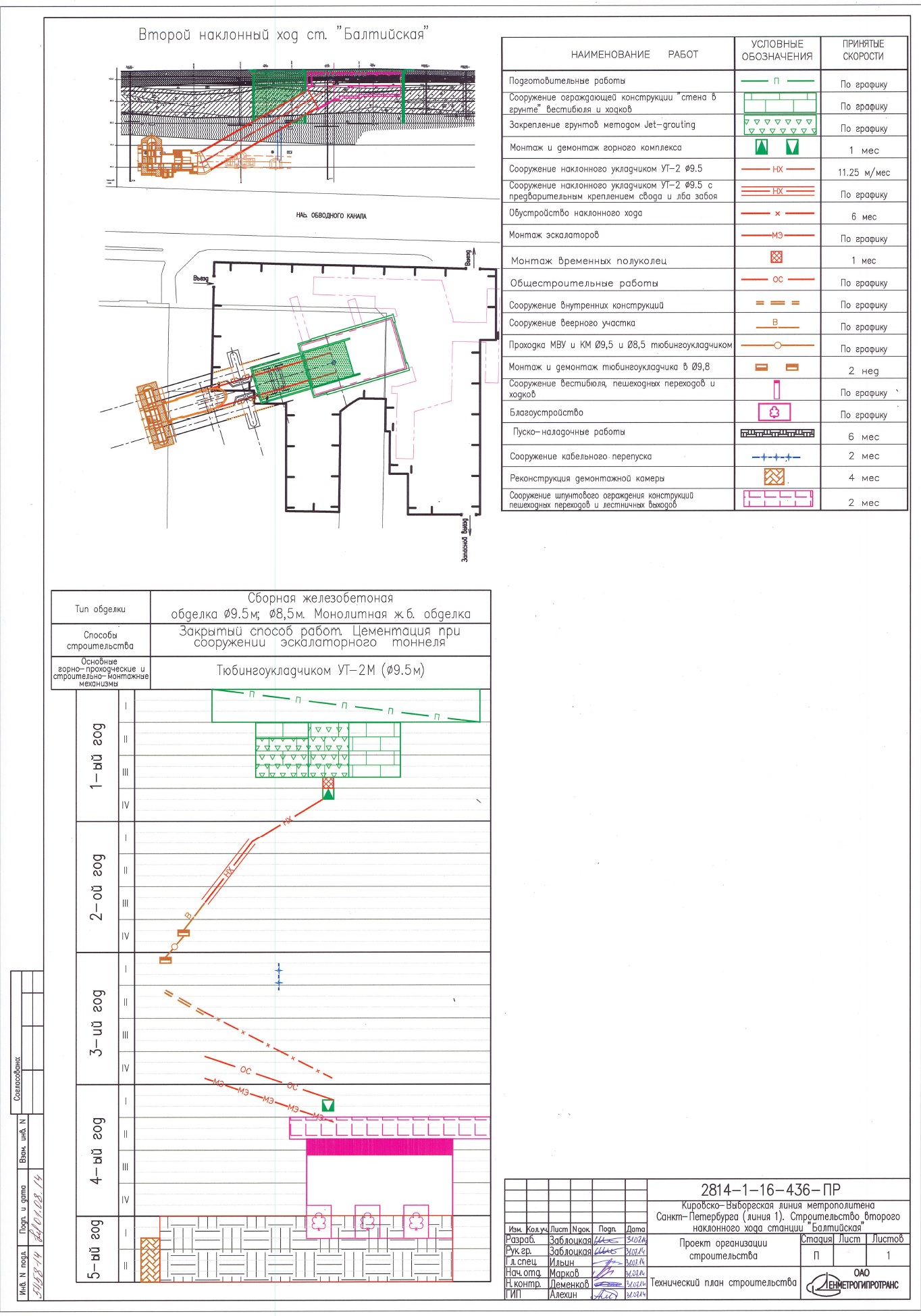

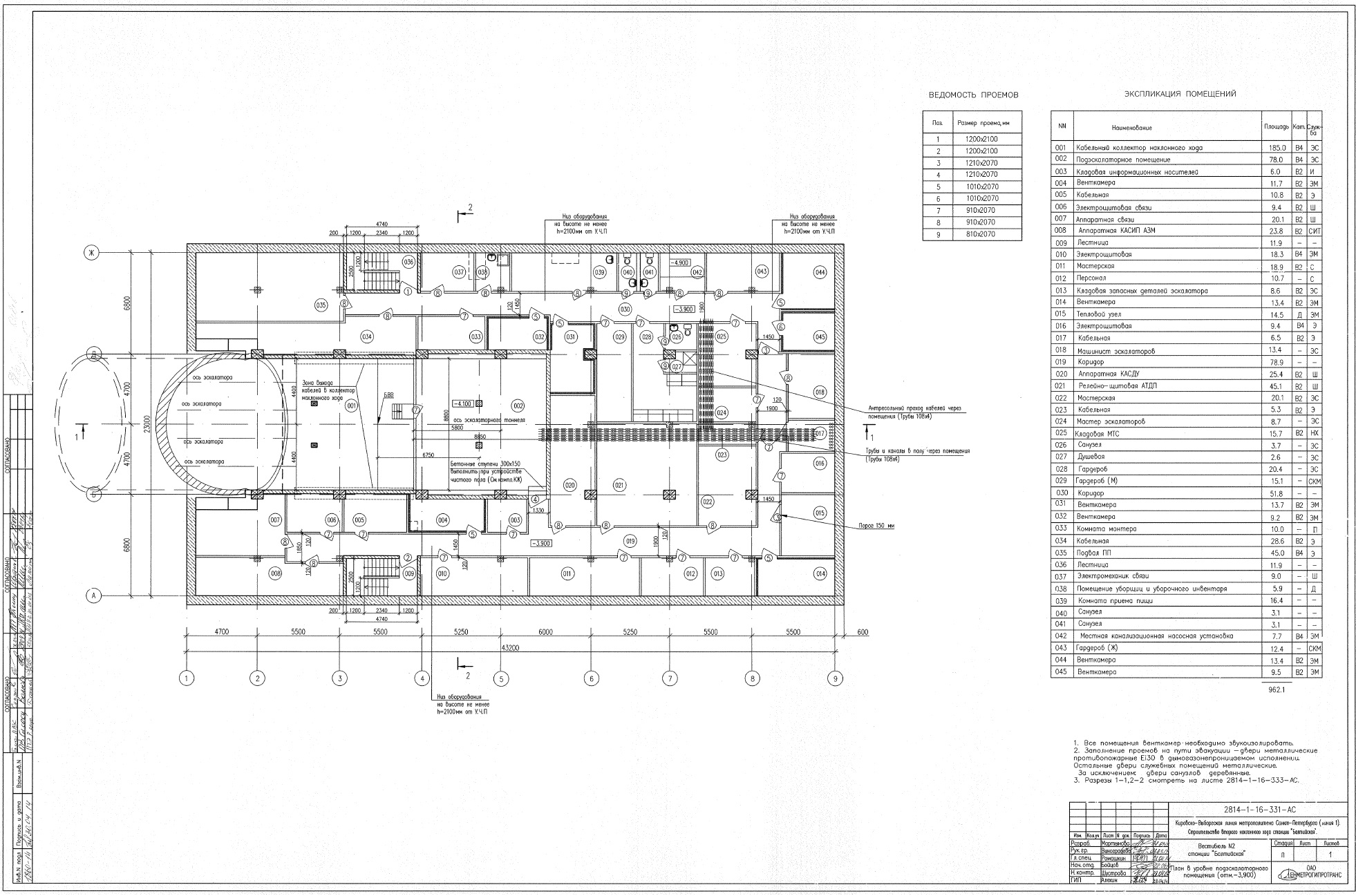

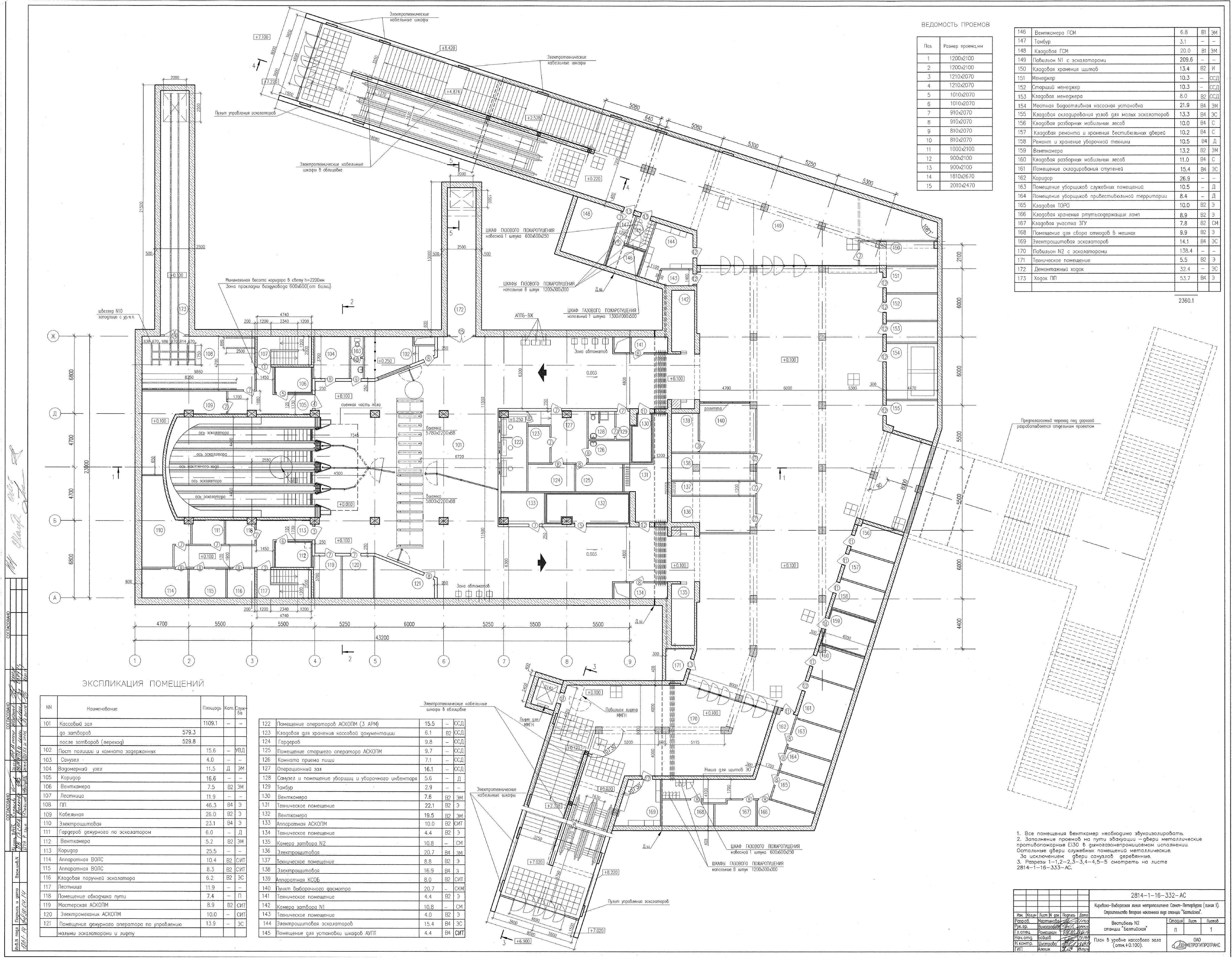

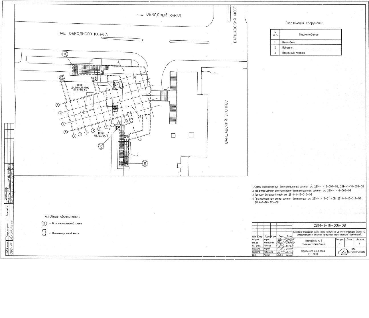

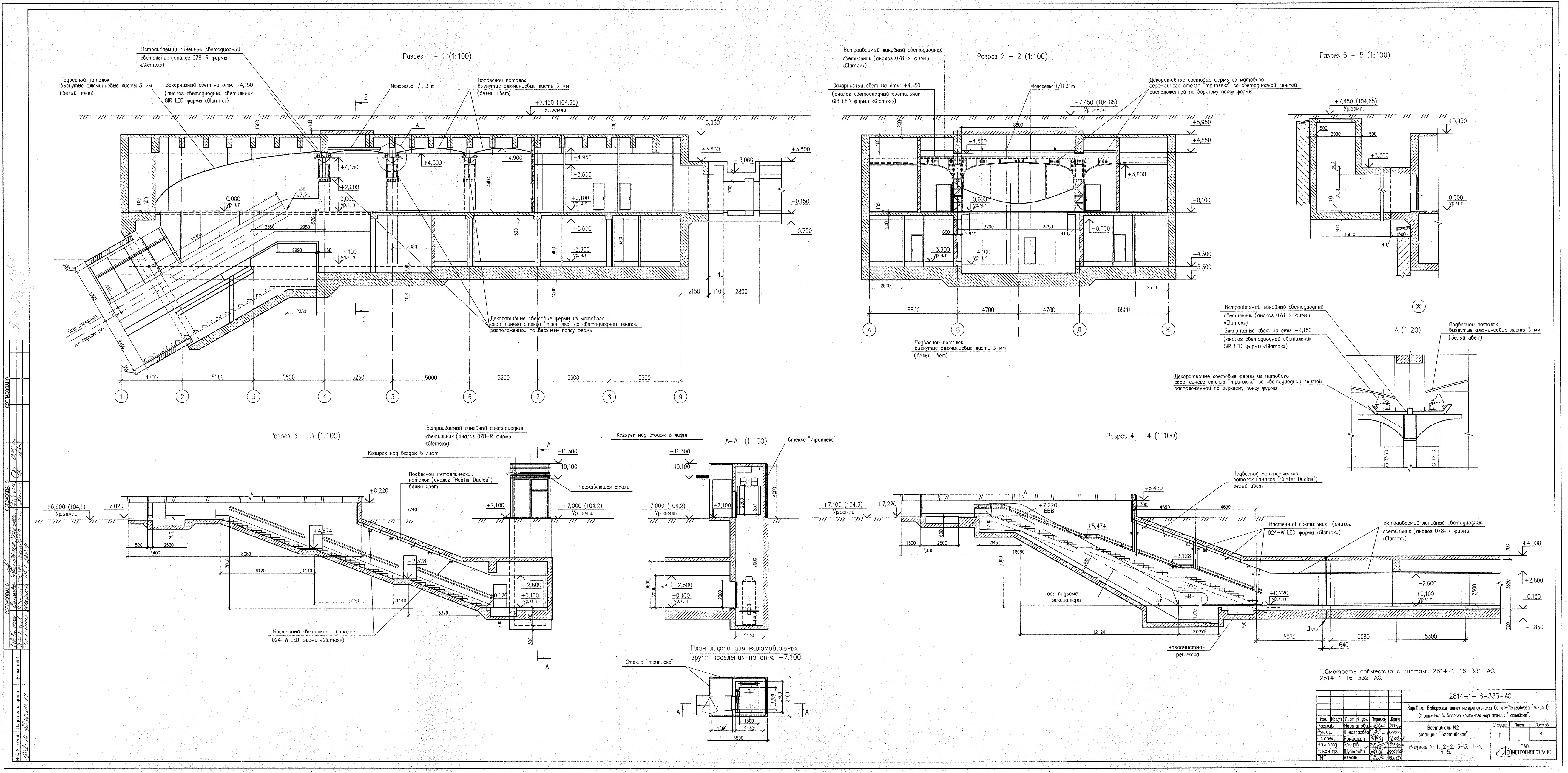

Схемы из проекта 2013 года, который в настоящее время корректирует "Ленметрогипротраснс".
Проект организации строительства:
Расположение второго вестибюля:
Расчетные пассажиропотоки:
Схемы подземного вестибюля:
Примыкание к станции второго НХ и отделение при строительстве:
Требования "ГУП "Петербургский метрополитен":

Re: Балтийская. Второй выход
вопрос напрашивается сам собой, а панно в конце зала, будет уничтожено так? Если эскалаторы прямо идут, а не под углами?
Alexsey писал(а):вопрос напрашивается сам собой, а панно в конце зала, будет уничтожено так? Если эскалаторы прямо идут, а не под углами?
Ну, прочитайте же документы выше:
п. 2.1 требований ГУП "Петербургский метрополитен": Предусмотреть перенос панно...
