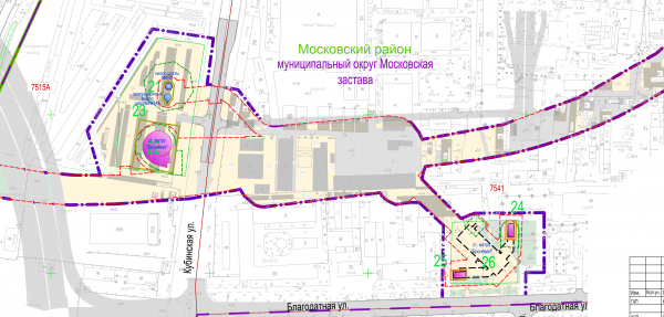

Мне одному кажется что вестибюли перепутали местами?
Красивая улитка должна быть восточным вестибюлем в жилой зоне посреди сквера.
А в подземный переход под Кубинской, посреди гаражей и с возможностью пересадки на ЖД которую только подземным переходом можно сделать, должен вести западный наклон.
Ну и трассу линии можно было бы подвинуть на несчастные 20 метров севернее, что бы хотя бы в западный вестибюль эскалаторы были с уровня платформы.
Опять чушь какую-то напроектировали.
Ощущение что это не люди, а рептилойды какие-то делают.

GelezinisVilkas писал(а): 24 ноя 2023, 18:56 Мне одному кажется что вестибюли перепутали местами?
Нужно учитывать, что эти проекты трассировки это со старых планов ЛМГТ. А сейчас этот участок проектируют москвичи, так что возможно они додумаются исправить недоработки.

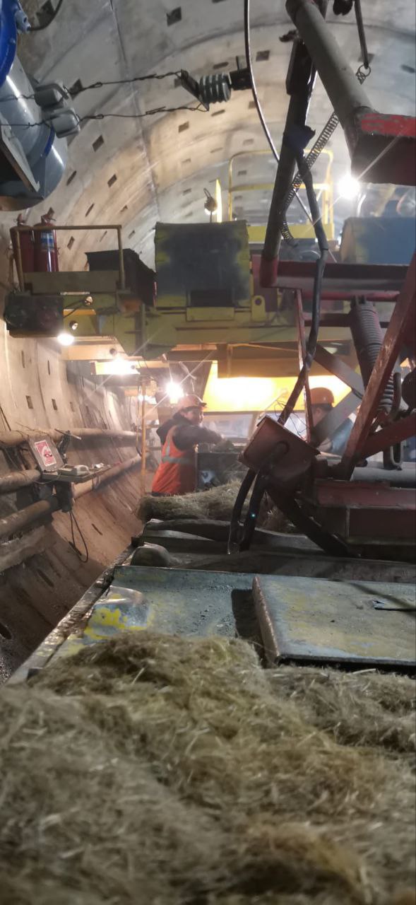

KarlUlrich писал(а): 21 ноя 2023, 23:56 А как ведут монтаж ТПМК если нет ни разрешения ни проекта ?
А почему собственно нет проекта?
В ТЗ на РД прямо написано:
1. Первоочередные работы 2023г по перегонным тоннелям I и II пути между станциями Путиловская – Броневая и Каретная - Боровая:
- геометрическая и укладочные схемы;
- монтажные камеры;
- обделка и проходка перегонных тоннелей.
Разрешение, вполне возможно, тоже есть - контракт закрытый, отчётов об исполнении нет.
Вопрос больше по масштабам этой проходки. Пока готовят площадки и строят стволы - все четыре щита могли бы довести до "Заставской" и там демонтировать их под разгрузочными сводами. К моменту начала строительства станций все перегоны были бы пройдены.
А то постоянно говорят - денег девать некуда, вот только проектов нет. Ну-ну.
