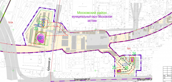

Добавлено: 24 ноя 2023, 18:56
Мне одному кажется что вестибюли перепутали местами?
Красивая улитка должна быть восточным вестибюлем в жилой зоне посреди сквера.
А в подземный переход под Кубинской, посреди гаражей и с возможностью пересадки на ЖД которую только подземным переходом можно сделать, должен вести западный наклон.
Ну и трассу линии можно было бы подвинуть на несчастные 20 метров севернее, что бы хотя бы в западный вестибюль эскалаторы были с уровня платформы.
Опять чушь какую-то напроектировали.
Ощущение что это не люди, а рептилойды какие-то делают.
Re: Броневая
Добавлено: 24 ноя 2023, 21:23
Rosher
GelezinisVilkas писал(а): 24 ноя 2023, 18:56 Мне одному кажется что вестибюли перепутали местами?
Нужно учитывать, что эти проекты трассировки это со старых планов ЛМГТ. А сейчас этот участок проектируют москвичи, так что возможно они додумаются исправить недоработки.
