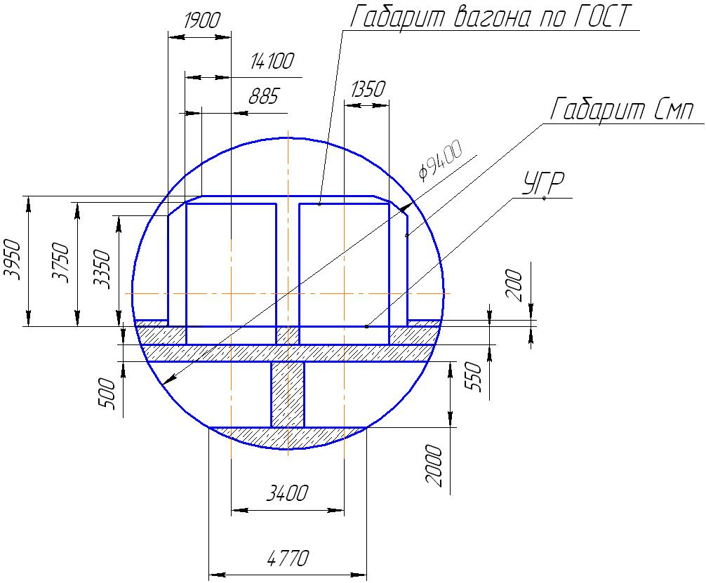

Вообще мысль здравая. Если скорость проходки такая же как и маленьким щитом, а объём породы не очень критичен - получится быстро. Я сомневался по габаритам, но быстренько прикинул:
1) Щит - естественно Херренкнехт
2) Путевая плита - полметра навскидку
3) Высота кабельного коллектора - 2 метра
4) Габарит - возьмём для расчёта Смп (ну не Смк же, он для 5.6)
5) Габарит вагона показан упрощённый, в Смп он в любом случае влезет
6) Стенки между путями нет
Итого:

А какой диаметр у щита Херренкнехт?
Сообщения: 6496
Неплохой труд!

Может быть один туннель строится быстрее двух. Но возведение "эстакады" над кабельным коллектором, похоже, можно вести только после демонтажа пути для отката породы.
Как при этом достичь ускорения строительства объекта вцелом?

Два по 6 м - площадь сечения 56,5 м2
Один 10 м - площадь сечения 78,5 м2
Рост объемов в 1.4 раза, но уменьшение суммарной площади стенки туннелей на 20%. И минус стоимость затрат на сбойки, перемонтажные камеры, отсутствие второго пути для отката породы.
Так что вполне вероятный метод для мелкого заложения туннелей и открытом способе строительства станций (но неоправданный для глубокого ввиду сложностей на границах станций)
