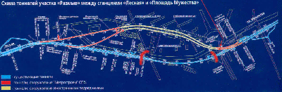

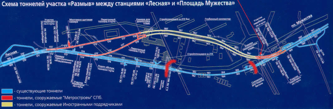

Размыв. Примыкание новых тоннелей.
Интересно, как именно примыкает новый тоннель 2004 года к старой трассе. И как вообще технологически можно начать выработку тоннелей не в створе-тупике уже существующего тоннеля, а ответвляясь от существующей трассы. И существуют ли поныне куски старой трассы в районе тупиков.
Поясняю. Известно, что после первой аварии 1975 г. тоннели после заморозки грунта продолжили вести в створе уже имеющейся выработки, но по изменённой трассе. Затем, когда перегон построили и продолжили дальше к "Девяткино", тоннели стали естесственным продолжением "кишок" по обе стороны от перегона. Затем случилась авария 1995 г. Часть тоннеля на перегоне закрыли гермами и забетонировали. То есть визуально получилось что-то типа "тромба в кишке" для обоих тоннелей. Тоннели стали тупиковыми. Вместо закрытого участка сделали новые тоннели. Геометрически по новой трассе. В то же время в них можно попасть из старых тупиковых тоннелей. Ведь понятно, что тупики, примыкающие к бетонной заглушке, как были, так и остались. Равно как и закрытые тоннели существуют по сей день. Вероятно, в каком-то месте между "Лесной" и заглушкой (между "Площадью Мужества" и заглушкой") есть ответвление от старой трассы - вход-выход в новый тоннель. Вот и непонятно, как именно происходил стык новых тоннелей со старой трассой. Особенно с учётом специфики самого тоннеля - трубки, образованной бетонными кольцами (тюбингами). Ведь если старая трасса завершается тупиком и заглушкой, то новый тоннель начинается не в створе существующего тоннеля, а вбок от него. Значит, щит "Виктория" начал с того, что порушил часть тюбингов и ушёл "сквозь" стенку существующего тоннеля, так что ли? Значит, пробивать перегон можно из любой точки существующей трассы, а не обязательно в конце "кишки"??? Тогда выходит, что вообще любой перегон можно переделать по-новой, особенно, если в перегоне есть критические для эксплуатации проблемы. Как я понимаю, единственное ограничение для подобных вещей - необходимость закрыть перегон на несколько лет. Опять-таки, если аварии пока нет, то что мешает закрыть перегон на несколько месяцев, смонтировать щит, отправить его на новую трассу и пока он идёт - уже в стороне от действующей - снова открыть движение по старому тоннелю. Более того, таким макаром и вилку можно сделать, если потребуется. И ССВ, если надо. И уклон ликвидировать.

Carolus Magnus
Первая авария была не в 1975, а в 1974 году. Трассу после аварии не меняли: тоннели располагались в два яруса - один под другим изначально - для уменьшения числа замораживающих скважин. Тоннель перегородили бетонной пробкой, затопили, затем заморозили, затем лёд вырубили и продолжили проходку к площади Мужества по проекту.
После аварии 1995 года новые тоннели сбоку извне пристыковали к старым существующим тоннелям. Такой процесс называется переборка. Сначала в старом тоннеле часть пространства бетонируется по кривой будущего тоннеля постепенно заполняя его сечение всё больше и больше. Затем, часть старой обделки разламывается (кроме уложенного бетона) и частично дорабатывается грунт до образования кругового контура. А затем в образовавшемся пространстве собирается кольцо нового тоннеля.
Что касаемо щита Виктория, то никакие старые тоннели он не рушил: он собирался со стороны "Лесной" в специально сооружённой для этой цели монтажной камере (из тюбингов большого диаметра). Старые тоннели он не пересекал, а вёл проходку только в грунте, поскольку монтажная камера находилась в стороне от старых тоннелей.
А вообще-то горное дело позволяет строить разнообразные подземные выработки со всех сторон: и сверху вниз, и снизу вверх, и сбоку...
