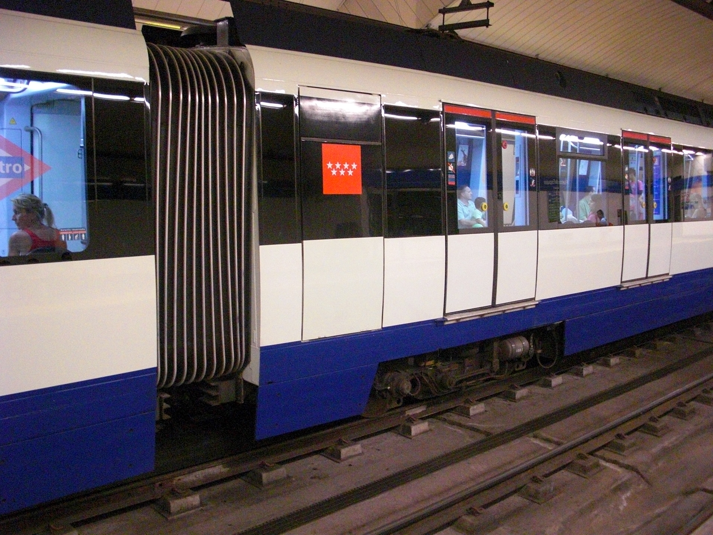

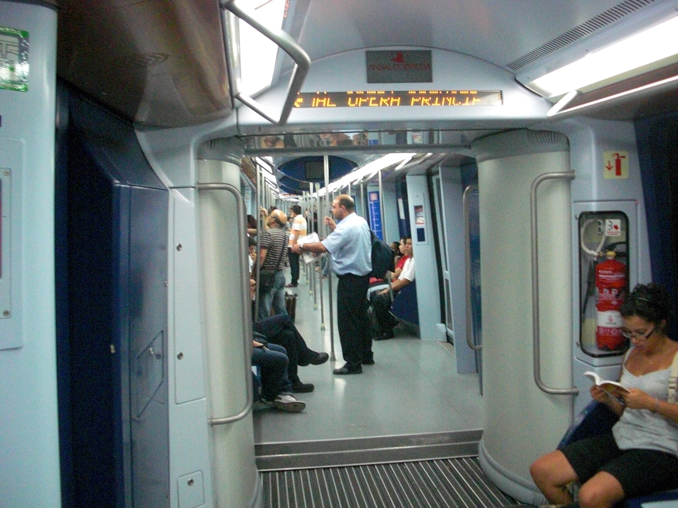

Слесарь К/Б писал(а):Для сквозного прохода требуется жесткая гармошка, что делает менее подвижным сцеп.
Только не надо Русичи в пример приводить. Там гармошка лежит на тележке
Нашёл у себя фотку из Мадрида. Всё видно и снаружи и внутри.

Посмотрел на эти фото с гармошками и ещё раз убедился, что это совершенно ужасная конструкция. Пожар в вагоне - и такой состав превращается в огромную трубу, по которой идёт огонь. Взрыв (теракт тот же) и взрывная волна идёт по всему составу круша всё подряд. Саморасцеп (редкая вещь, но случается в т.ч. и на нашем метро) и пассажиры летят на путь под колёса. Вагон должен быть универсальной единицей, полностью независимым модулем. Тогда будет обеспечиваться и надёжность и безопасность и удобство эксплуатации. Что касается иностранных метрополитенов - уверен, такие составы используют только на новых линиях, специально рассчитаных на эксплуатацию таких вагонов.
