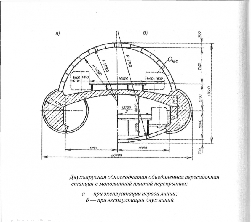

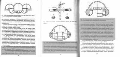

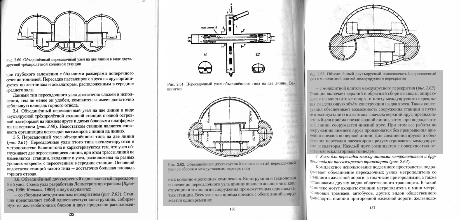

пока откопал сканы из книги Конюхова Д.С. "Использование подземного пространства".

Но это не значит, что ОК можно сделать двухярусным, ведь так?
Кстати, я о идеи строительства двухярусных трёхсводчатых станций читал у Руссоса, но это шутка была. Не знал, что это реально возможно.
- Сообщения: 5191
Re: Двухэтажный проект станции "Обводный Канал"
Можно. Двухярусный Обводный был смоделирован в лаборатории эквивалентного моделирования на кафедре "Тоннели и метрополитены" и был полностью готов к производству, если бы не.....
Сейчас уже разумеется из готового пилонника ничего не сделаешь.

Я почему-то думал, что ОК двухэтажный будет по типу пилон внизу и односвод с верху. Я не думал, что трёхсвод над трёхсводом.

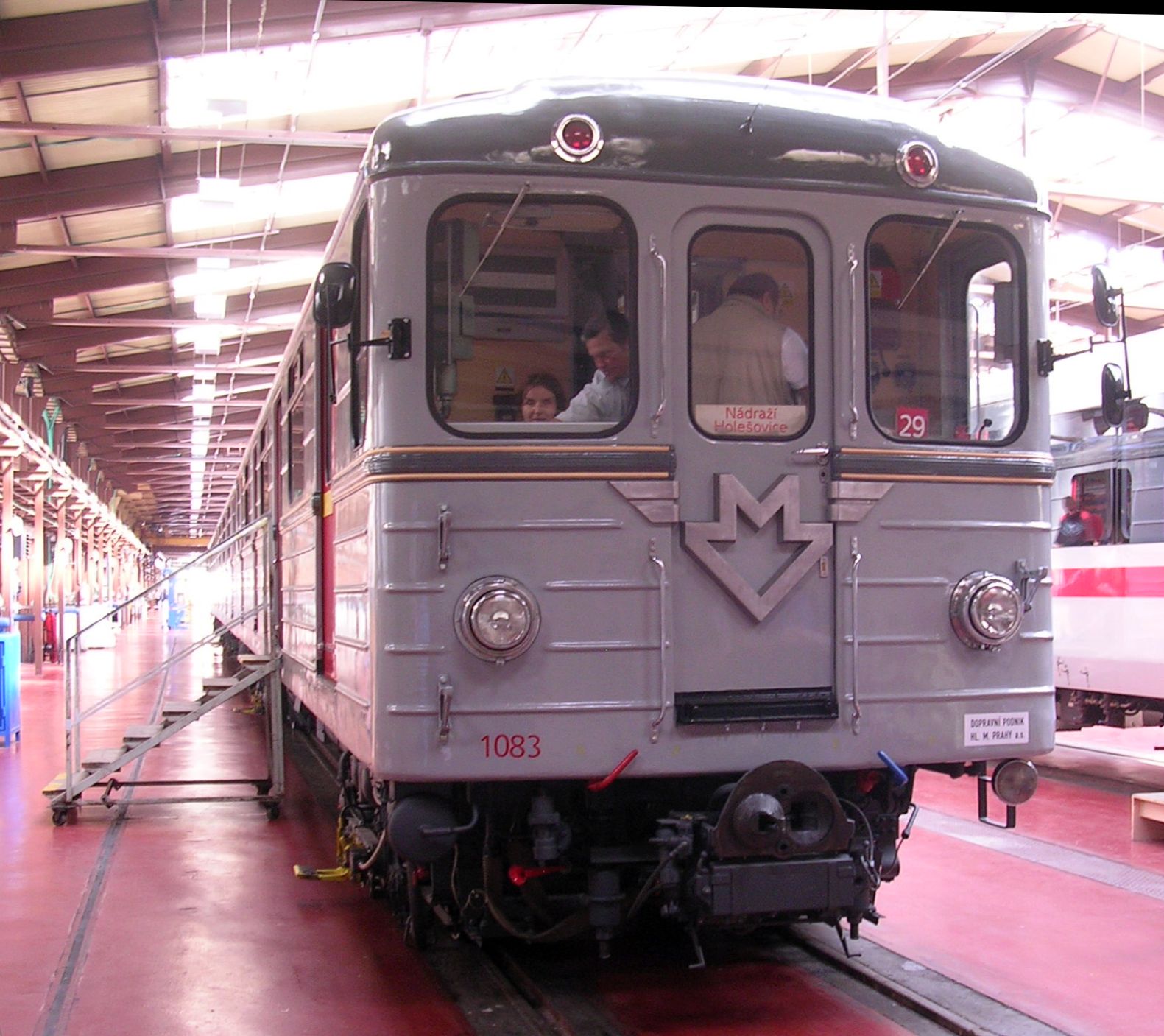

Интересно, что в иллюстрацию вставили вагон, очень похожий на пражский Ечс
