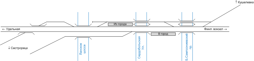

Задам и я свой вопрос.
Тоже по Сестрорецкой ветке.
Уже довольно давно ломаю голову над конфигурацией ее примыкания к Выборгскому ходу на Ланской. Никак не могу понять, почему мост над Ланским шоссе сделан именно так.
Вопрос вызывает вот что:
Сам мост трехпутный. Перед ним (если ехать из города), находится платформа "из города". До недавней реконструкции она была островная, с возможностью посадки на оба пути по бокам. Как я понимаю, изначально задумка была очень хорошая - поезда разного направления прибывают на разные стороны платформы. Выборгское - на левую сторону, Сестрорецкое - на правую. Очень удобно ориентироваться.
Однако, сразу за платформой правый путь сливается с левым (прямым), а после моста опять отделяется, уже на Сестрорецк. Соответственно, правой стороной платформы перестали пользоваться, насколько я помню, где-то в начале 90-х годов, а совсем недавно и вовсе ее реконструировали, превратив ее в боковую.
Средний путь моста занят направлением "в город" Выборгского хода, а третий - "в город" Сестрорецкого направления. Соединяются они уже перед платформой "в город".
Такое впечатление, что при постройке моста "ошиблись" и построили его со сдвигом - третий путь по логике должен был быть Сестрорецкой веткой из города. Но как так могли ошибиться?
Для наглядности попробовал накидать схему всей развязки, но насколько она внятная вышла...

Кстати, меня всегда интересовал путь от Ланской на Кушелевку.
Электрички когда-нибудь так ходили? Или это только для товарняков?

Ходили. Скажем, в расписаниях 1992-94 годов числится прямая электричка из Рощино в Приозерск. Ходила она по пятницам, на Ланской не останавливалась (после Удельной следующая остановка была в Кушелевке).

Электрички с Приозерского направления никогда не ходили на Сестрорецкое, да и вообще не помню, чтобы какие-то поезда так ходили. Поэтому наличие третьего пути от Ланской в сторону Сестрорецка ничего не дает: поезда, идущие с Кушелевки, всё равно пойдут на Выборгское направление. Да и не помню, чтобы на Ланской регулярно прибывали электрички на две стороны платформы "из города" - как правило, для обоих направлений использовалась левая сторона платформы.
Вот зачем третий путь "в город" есть на мосту через Ланское шоссе - точно сказать не могу. Видимо, исходя из профиля пути, удобнее было "пристыковать" его к главному ходу именно после моста, а не до него.

Путь между Кушелевкой и Ланской изначально использовался для грузовых поездов следующих от Петербург Сортировочный Московский на Выборг и далее в Вайникалу, после постройки соединительной ветки через Парнас, этот путь практически перестали использовать. Электропоезда на этот путь принимаются только в исключительных случаях (Оборачивался по этому пути один раз приехав с Новой деревни в неправильном направлении, так как правильный путь ремонтировали).

Что-то вы все в кучу смешали.
Соединительный путь между Ланской и Кушелевкой и правую сторону платформы "из города".
Из воспоминаний детства я помню, что там (справа у платформы) периодически стояли электрички. Не останавливались на минуту для посадки, а именно стояли на посадке дольше. Почему- не могу сказать. Скорее всего так расписание было составлено (пропускали что-нибудь к примеру).
Я так думаю, что разделение направлений при проектировании скорее всего предполагалось, но потом, т.к. построили то, что построили, в силу неудобства пользования, от него практически отказались и принимали составы на правую сторону, когда левая была занята. Потом, по мере сокращения движения электричек, правой стороной перестали пользоваться совсем.
В советское время забота об удобстве пользования ведь не на последнем месте стояла, как сейчас. К примеру, зачем на Финляндском вокзале электрички Сестрорецкого и Выборгского направлений отправлялись с разных платформ, если им все равно один перегон ехать по одному пути? Самый левый путь (тот, который сильно сдвинут вперед по отношению к остальным) был Сестрорецким, следующие вроде бы четыре - Выборгскими, остальные пять - Приозерско-Ладожскими. Это сейчас, идя по путям с обратной стороны вокзала, каждый раз гадаешь, на каком пути твоя электричка. Что мешало такое же разделение сделать и на Ланской?
