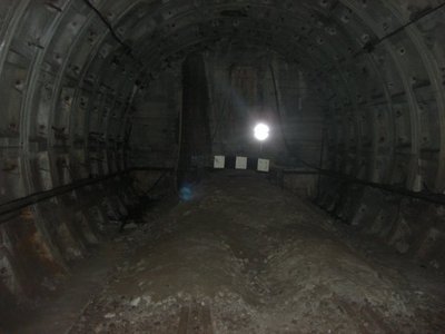

Re: Нарвская
Тупик как тупик, от остальных ничем не отличается:
