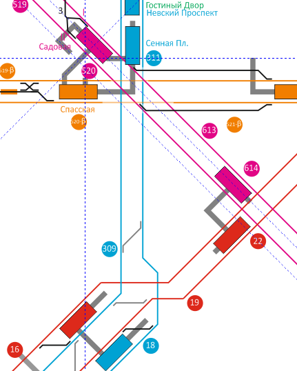

Тоник, на "Театральной" путевое развитие будет аналогично "Спасской". 518 шахты нет. Есть только НВУ-518 от н/х "Адмиралтейской".
Я думаю, что "Сенную площадь" лучше изобразить параллельно "Садовой" под углом 45 градусов к вертикали.
Re: Новая схема пут. развития - как продвигается дело
Добавлено: 21 сен 2011, 17:12
1. Это я исправил ещё днём.
2. 518 шахта изображена как непостроенная - чёрным цветом.
3. Сенную пока повернуть не могу - посыпется всё остальное в округе. Там ещё Техноложку в непосредственной близости увязывать. Я не могу Сенную вращать от балды.

Если «Садовую» вместе с перехадами сдвинуть немного в сторону «Адмиралтейской»?
Добавлено: 21 сен 2011, 17:59
а можно просто подвинуть подальше Садовую и спрямить примыкания переходов к станциям, так же правильно пристроив переход Сенной на Садовую
Константин Филиппов опередил...
Добавлено: 22 сен 2011, 09:30
Да, это хорошее предложение. Реализовал так:
Сойдёт?

Tigovik
Я с трудом различил, на приведенном вами фрагменте схемы, действующие и не действующие съезды, Может выбрить более отличающиеся друг от друга оттенки.

17 шахта отсутствует.
И что это 309?
Добавлено: 22 сен 2011, 12:50
Как отсутствует? Она на 1 милиметр южнее, чем заканчивается отрезок карты, который я выложил.
Добавлено: 22 сен 2011, 12:54
Понятно.
309?
Добавлено: 22 сен 2011, 12:56
Исправлено.
