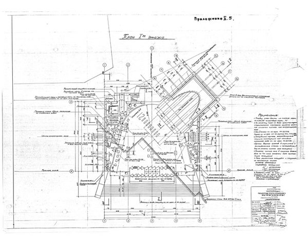

А, собственно, почему непременно в такой последовательности событий? Пятно, на которое попадает вестибюль Сенной площади (и ныне существующий, и с укороченным наклоном) занимает место на восточной периферии площади, в то время как реконструкция по приведённому варианту затрагивает и центр, и западную часть.
- Сообщения: 14780
Re: Реконструкция Сенной площади
В настоящее время стилобат вестибюля залезает на границы церкви. Если церковь не будет восстанавливаться, то тогда и реконструировать вестибюль нет смысла (разве только что для увеличения числа эскалаторов). Поэтому, в случае комплексного благоустройства площади с восстановлением церкви, в первую очередь необходимо будет реконструировать вестибюль метро.

Horror писал(а):Наиболее вероятный вариант сооружения - прокопают ход от существующего перехода перпендикулярно ему, правее от прохода в вестибюль. А дальше разнести спуски - дело техники.
Глядя на рендер, очевидно, что это будет независимый переход (но соединение с метрошным не отрицаю - такое возможно)

Вообще пока не представляю, как будет происходить реконструкция в части вестибюлей метро. Понятно одно, что появление вестибюля "Спасской" уже не за горами и вся дальнейшая реконструкция вестибюля "СП" будет зависить от того, каким будет построен вестибюль "Спасской".
Что касается вестибюля "Сенной площади": если ее н/х планируют укорачивать, существующий сейчас вестибюль демонтировать, а новый вестибюль "Сенной площади" строить подземным и объединять в общее помещение с вестибюлем "Спасской", то целесообразным получается строительство подземного вестибюля "Спасской". Сейчас же идет разговор о строительстве вестибюля "Спасской", который будет встроен в здание ПИКа-2, с накрытием существующего вестибюля "СП". Белиберда какая-то получается. Ведь можно и соединить посредством подземных переходов все три подземных вестибюля и будущую трамвайную остановку. Так было бы правильнее, чем иметь три независимых/отдельных (несвязанных) вестибюля метро. Плюс - непосредственная пересадка "метро-трамвай". Может, пример и не слишком корректный, но ТИ очень удобная станция метро в плане объединенного вестибюля двух станций.

Если пол вестибюля Сенной опустить до уровня земли, то уже освободится достаточно места, тем более что вестибюль залезает совсем немного на фундамент храма.

У меня была идея, не знаю, насколько осуществимая: а если сделать от подземного перехода ответвление прямо под церковь. И оттуда - вход в метро.

Сейчас внимательно присмотрелся к рендеру. Так и не понял, куда исчез четвёртый (ближе всех к началу Московского проспекта) лестничный спуск в нынешний переход? Это я про первый рендер, поскольку на других всё в порядке.
Ещё посмотрел расположение храма относительно Пик-2. Так этот Пик-2 имеет скошенный угол параллельно сооружению храма. Так нельзя ли вестибюль Сенной (да и Спасской заодно) не делать подземным, а всего-навсего расширить в сторону нынешнего Пик-1? Если там есть подземная часть, то перестроить соответственно... эскалаторов это вроде как не коснётся.

karhu писал(а):Если пол вестибюля Сенной опустить до уровня земли, то уже освободится достаточно места, тем более что вестибюль залезает совсем немного на фундамент храма.
Чтобы это сделать всё равно придётся ломать весь вестибюль (фундаменты эскалаторов и воротник наклона привязаны к существующему уровню полов вестибюля).
Horror писал(а):Так нельзя ли вестибюль Сенной (да и Спасской заодно) не делать подземным, а всего-навсего расширить в сторону нынешнего Пик-1? Если там есть подземная часть, то перестроить соответственно... эскалаторов это вроде как не коснётся.
Лучше изучите матчасть (устройство натяжной камеры).

в40, я не спорю, это я к тому, что не обязательно делать вестибюль Сенной подземным.

Куда выходить прикажите? В стенку церкви?

Высота пола в вестибюле ~2 метра.
При понижении вестибюля НХ укорачивается на 4 метра, а гребёнка эскалатора сдвигается на 2,8.
В данный момент от гребёнки до стены около пяти метров.
Есть правда вопрос, стоит ли проводить такую реконструкцию ради трёх метров.
Но и пассажирам лишний раз спускаться в вестибюль будет не очень удобно. Хотя, может удобней чем упираться в стену как на канале Грибоедова...Посмотрим.

Про угрозу наводнений прошу не забывать.
При ликвидации стилобата и понижения вестибюля между зоной турникетов и входными дверями придётся установить камеру затвора. Она тоже место занимает.
