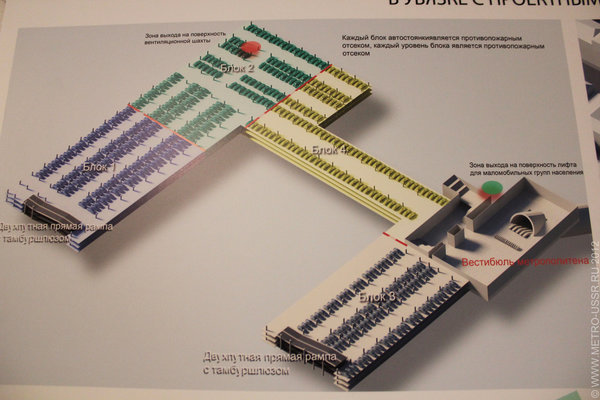

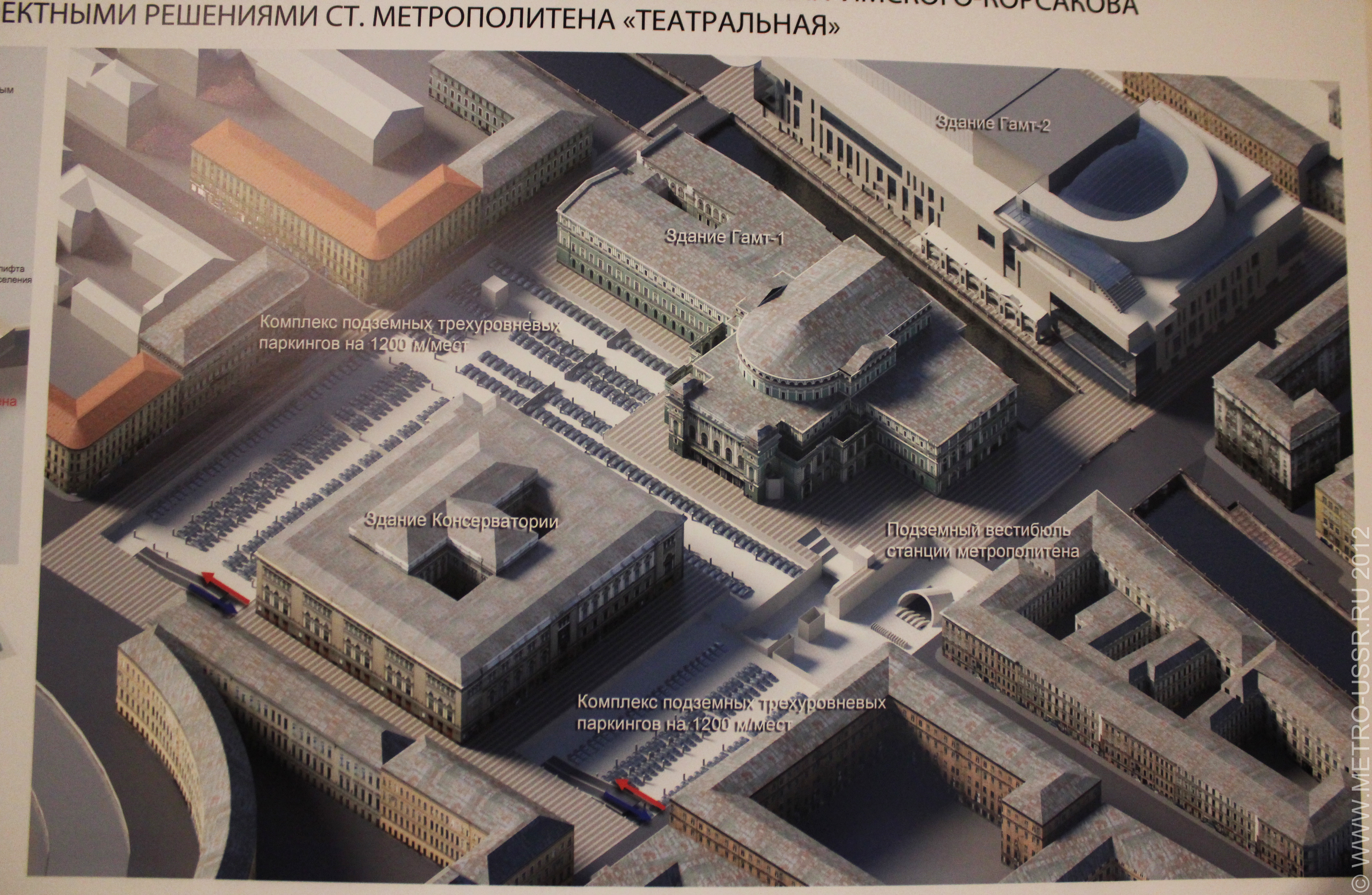

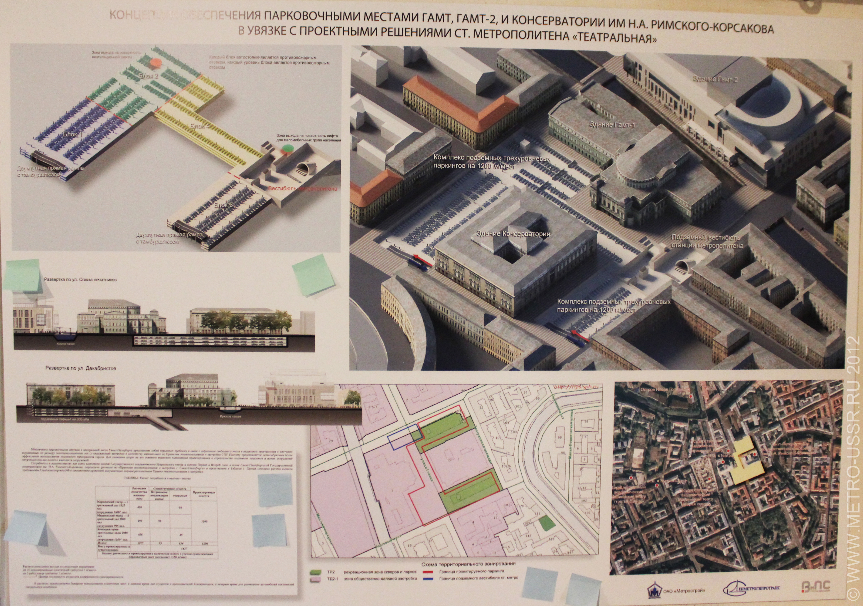

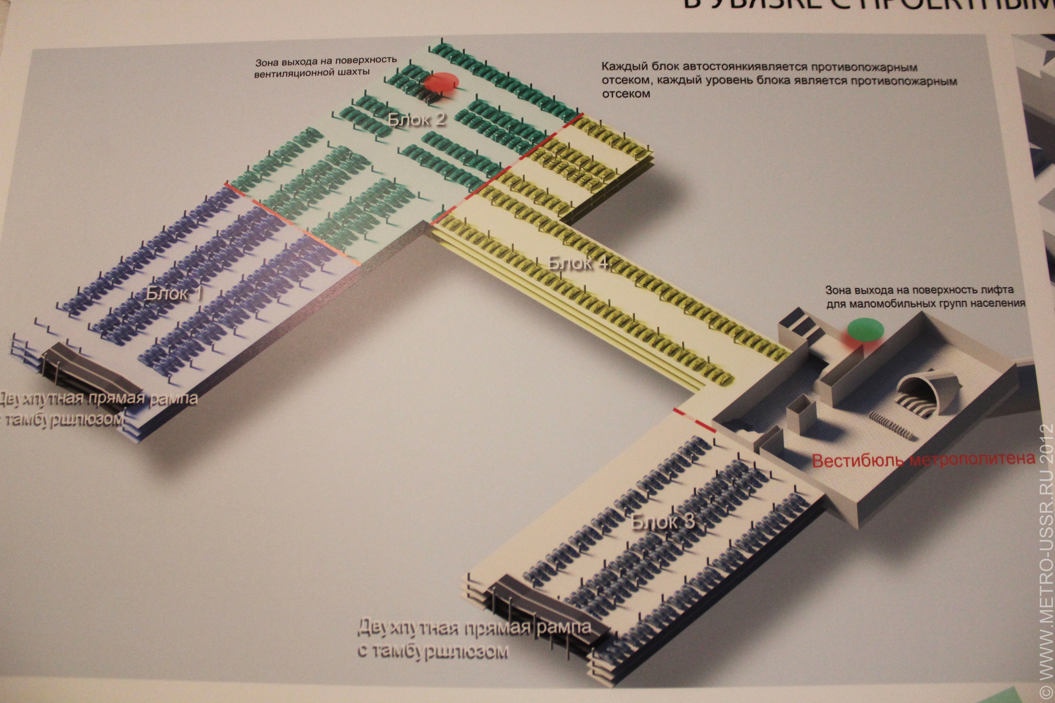

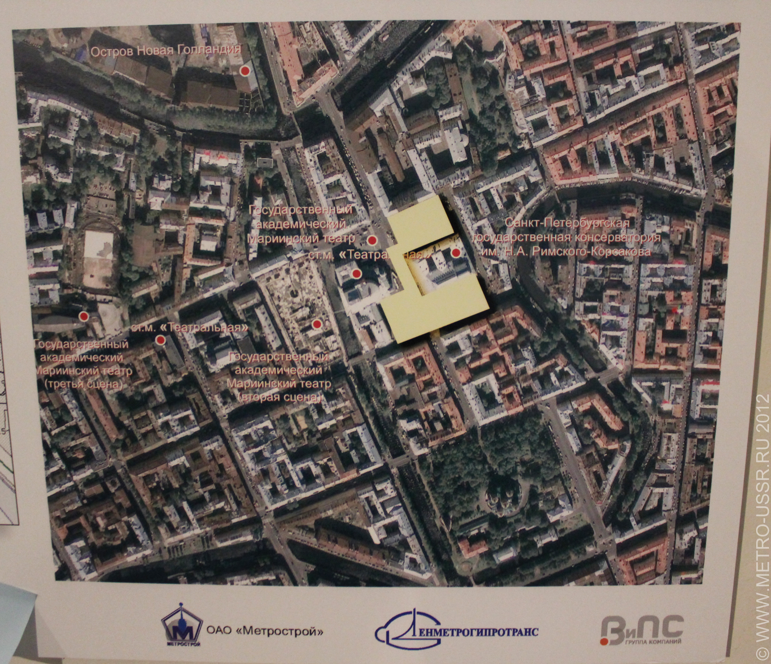

Раз уж зашла речь о данной станции, то можно устроить небольшой экскурс в прошлое. Нереализованный проект вестибюля станции "Театральная" был выставлен на одной архитектурной выставке в феврале этого года. Давно хотел сделать данный пост, но как-то все время руки не доходили. Согласно замыслу, станция должна была получить подземный вестибюль встроенный в большой комплекс подземного паркинга. По мне - идея не плохая.

Я правильно понял, что тут есть некий намек на малые эскалаторы на входе?

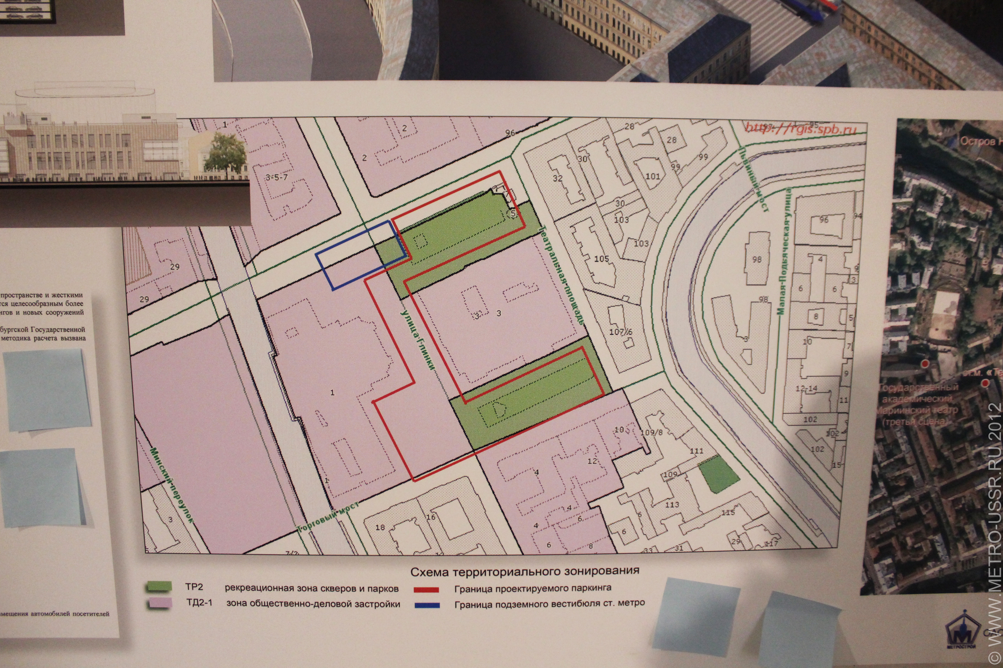

А второй вестибюль, у стадиона на бумаге существует?

Прошу прощения, в предыдущем посте сморозил глупость. Лучше его удалите. Не посмотрел, что вестибюль подземный.
Лифт порадовал. Если бы его еще и в район сквера с южной стороны вывести - будет просто прекрасно.

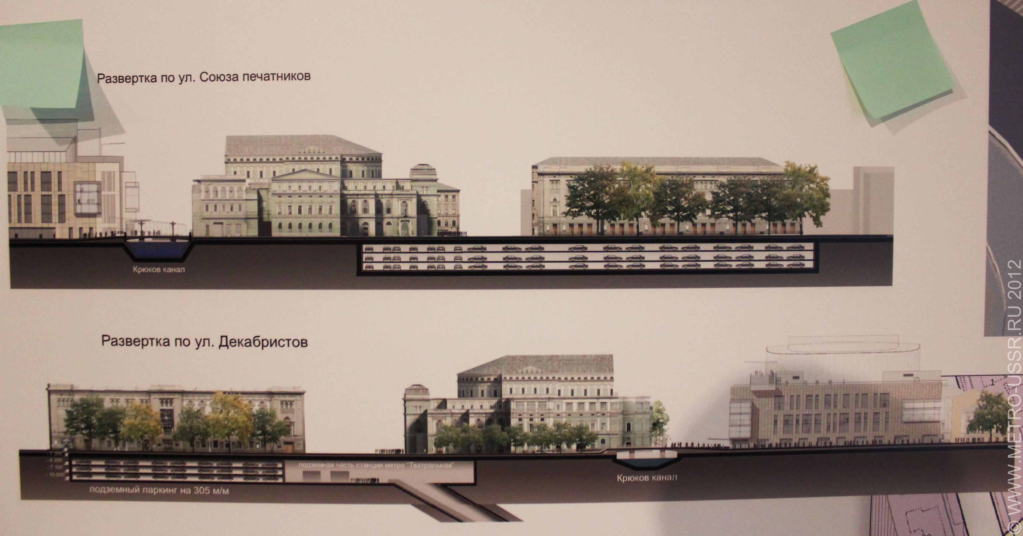

Однако вот эти паркинги - их одновременно со станцией строить будут? И не опасно ли лишнее подземное строительство под площадью?
Просто немного оффтопа: к моей матери на работу недавно приходил один из инженеров Мариинки-2, и говорил, что там настолько фигово все с грунтами, что рано или поздно вся сцена в буквальном смысле сползет в Крюков канал. И неизвестно, когда. Не через год, так через пять. Слова уважаемого человека, не мои.

бочка, сравните глубину Крюкова канала с глубиной подземной части ГАМТ-2. Надеюсь, что всё сразу станет понятно.
Особенно с уровнем компетентности Вашего информатора...

ckoque писал(а):А второй вестибюль, у стадиона на бумаге существует?
Второй выход уже перенесён на Лермонтовский\Декабристов, у стадиона ничего не планируется. Это будущий торцевой выход (картинка в первом посте темы).

Буду иметь ввиду и бороться с ленью-матушкой. На днях подготовлю тоже самое по вестибюлю Спасской. Одного пока не понимаю. С одной стороны, проект был выставлен на выставке "Нереализованные архитектурные проекты". Так же представленный вариант оформления Мариинки-2 не соответствует действительному. С другой стороны, внизу подпись ЛМГТ. Сомневаюсь что эта организация будет что-то делать просто так. Отсюда возникает вопрос: действительно ли данный концепт был отклонен? Может его все-таки реализуют?

METRO-USSR писал(а):Одного пока не понимаю. С одной стороны, проект был выставлен на выставке "Нереализованные архитектурные проекты".
Так может, название выставки следовало бы воспринимать как "Пока Нереализованные архитектурные проекты"... Ведь и другого облика Мариинки 2 пока также не реализовано, поскольку строительство еще идет...

METRO-USSR писал(а): Так же представленный вариант оформления Мариинки-2 не соответствует действительному. С другой стороны, внизу подпись ЛМГТ. Сомневаюсь что эта организация будет что-то делать просто так
Этот концепт был подготовлен КБ ВиПС, поэтому сомневаться в актуальности архитектурного решения ГАМТ-2 не стоит. У этой организации подготовлены решения по организации парковок под многими площадями СПб, в том числе, например, под Сенной, в районе строительства Спасской
