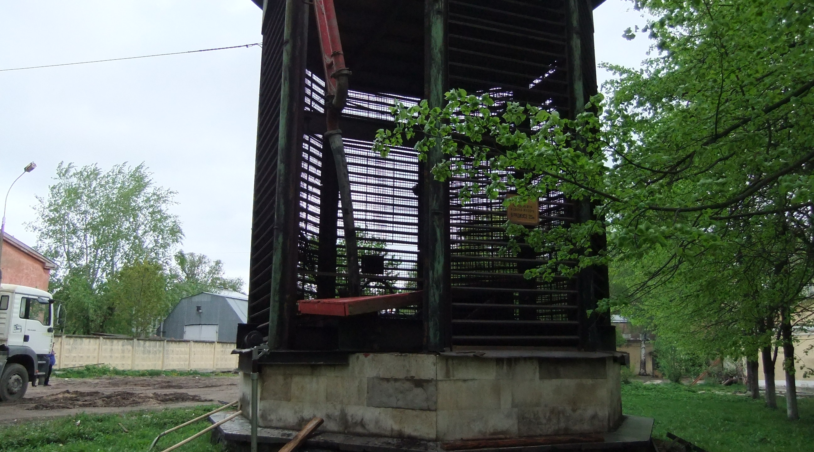

Два часа назад:
Никаких бетономешалок замечено не было, хотя судя по следам вокруг, они там были раньше. Единственное, что удалось узнать у рабочих, это то, что работы начнутся ночью.

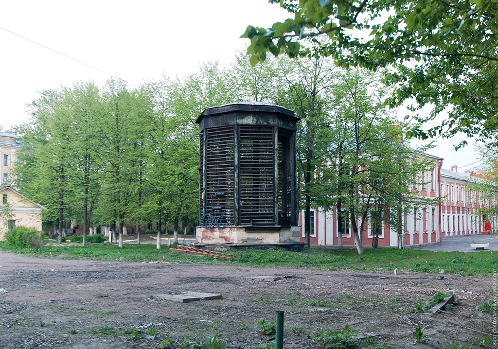

Вентиляционная шахта, расположенная во дворе здания Академии тыла и транспорта, стала причиной серьезного сбоя в работе «зеленой» линии: в стволе шахты была обнаружена течь, через которую в перегон «Василеостровская» - «Гостиный двор» поступала вода с грунтом. Для ликвидации повреждения подземка привлекла «Метрострой», а метростроевцы даже просили ГИБДД организовать «зеленую волну» для бетономешалок.
Официальное сообщение, распространенное петербургским метрополитеном вечером 17 мая, могло напугать любого петербуржца, который живет в городе более 20 лет и помнит историю с размывом в тоннеле «Лесная» – «Площадь Мужества». Суть его сводилась к следующему. В ночь 16 на 17 апреля при осмотре одного из ключевых городских перегонов – между «Гостиным двором» и «Василеостровской» – специалисты подземки обнаружили в дренажном лотке, через который из тоннелей уходит поступающая в них вода, грунт.
Как говорят специалисты, если вода в тоннелях – вещь неизбежная, учитывая условия геологии Петербурга, то появление грунта означает, что где-то серьезно повреждена чугунная обделка тоннеля, а это, в свою очередь, может привести к разрушению и затоплению целого участка. Вскоре выяснилось, что поврежден тюбинг не в самом перегоне, а в вентиляционной шахте, через которую в тоннели поступает воздух.
фото с сайта metro.vpeterburge.ru
По данным «Фонтанки», речь идет о шахте №403, расположенной на Васильевском острове в районе здания, где раньше находилась Академия тыла и транспорта. Как рассказали в пресс-службе подземки, доставка всех необходимых материалов для ликвидации повреждения началась еще в ночь со среды на четверг, однако привезти все грузы до начала движения не успели, поэтому в подземке пошли на необычный шаг.
