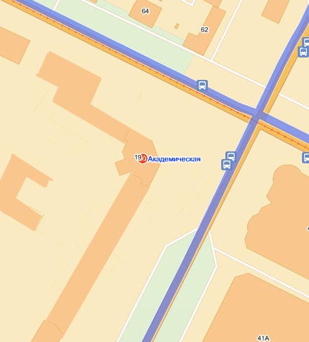

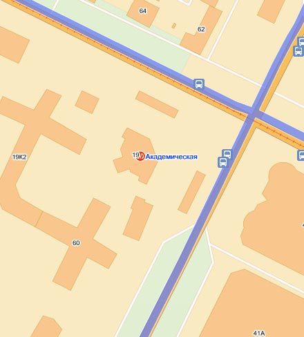

Пумяух**
Сообщения: 1384
Академическая
Сообщение Пумяух** »
На счёт "Академической". На верхней карте, так,как бы я сделал , на нижней - .как есть.
Hugo
Сообщения: 453
Re: Отдельное здание или встроенный вестибюль?
Сообщение Hugo »
И зачем же?
Пумяух**
Сообщения: 1384
Более рациональное использование места.

Сообщения: 2176
Пумяух**, вы, похоже, любитель плотной застройки. При нынешней ситуации, как правильно отметил Till, толпа около вестибюля Академической успевает свободно рассеяться, а в вашей было бы и народу больше, и менее удобен подход жителям дома(ов) за вестибюлем.
