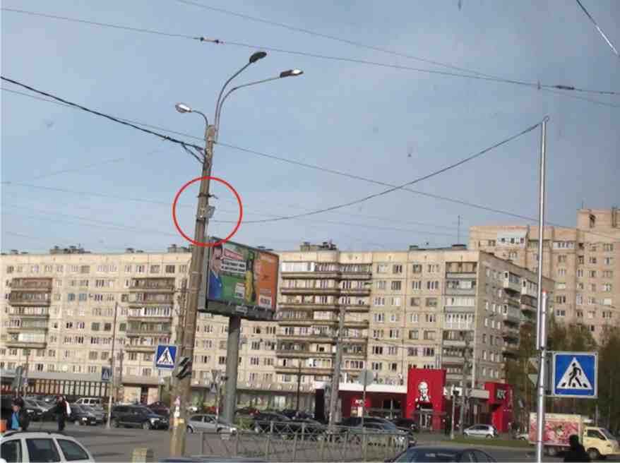

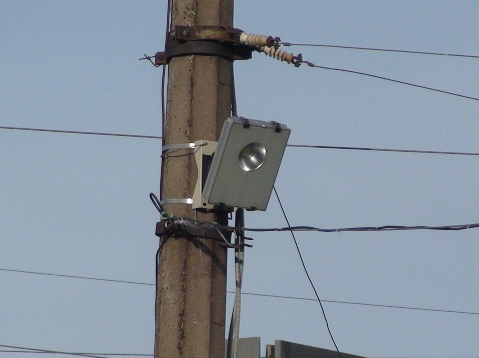

Re: Светодиодное освещение улиц
Не знаю, по теме я или нет, но увидел странный объект на перекрёстке. Что-то типа фонаря. От объекта идёт провод встроенный в знак "пешеходный переход".
Каково назначение данного устройства?
- Сообщения: 4447
Кстати, целую кучк таких видел, тоже интересно.
Раньше было предположение, что их повесили на период замены основного освещения, чтобы полного мрака не было. Но свет сделали, а эти шутковины остались, так что я в некотором недоумении.
